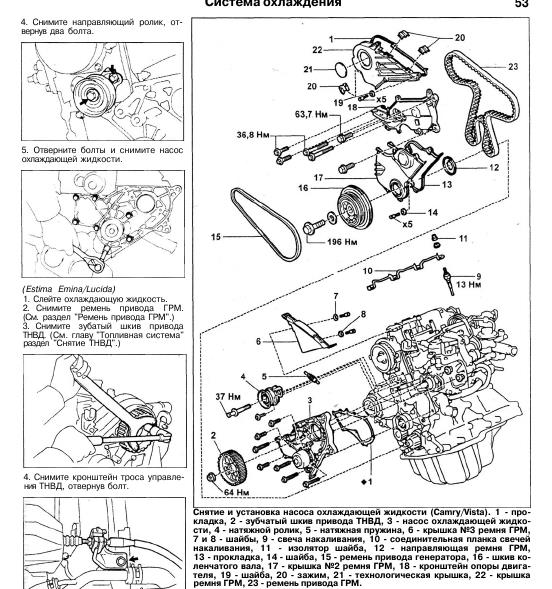

Как поменять водяную помпу? Льет антифриз вроде бы из помпы. Может еще где-нибудь может бежать? Трубки вроде бы целы.

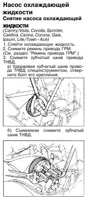

В книге так
помпа.jpg [ 25.32 КБ | Просмотров: 8435 ]
помпа2.jpg [ 91.84 КБ | Просмотров: 8435 ]
