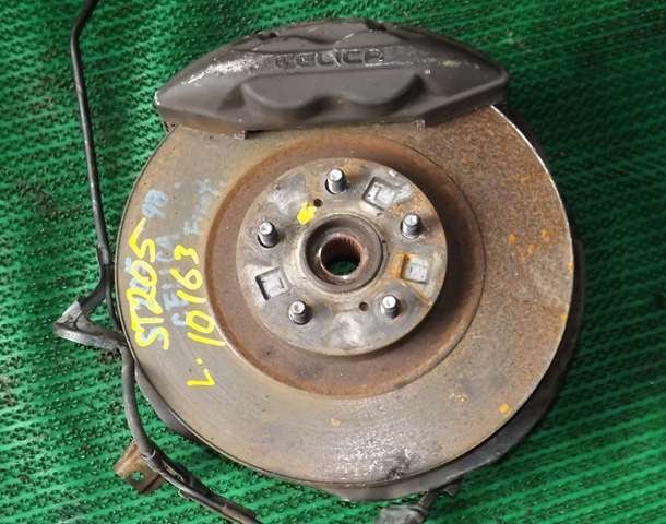

Всем привет.
Шерстил форум - такой темы не нашел.
Кто-нибудь устанавливал на Висту в 50 кузове передние 4-х поршневые суппорты и тормозные диски от Селики 205 кузов?
Подойдут ли вообще?
В данный момент стоят передние тормоза от турбо Калдины, но хочется чтобы еще лучше оттормаживала ;)

Если сейчас от Калдины стоят, то от Сеялки полюбому встанут!

Должны встать как по маслу, подЪезжай завтра на облачку посмотрим в гаражах. 89294087031

а зад оставиш барабанные?
я себе поставил перед от sv50и зад sv50 дисковые .пришлось менять тормозной распределитель. и еще в идеале вакумник т.к. на sv50 он больше.но пока не дошли руки. ездию на zz вакумнике .но итак тормоза огонь :wink:

Задние естественно влупил дисковые. Кроме ступиц в сборе и тормозных тросиков ничего не менял. По факту задние тормоза имеют очень маленькое значение на общее качество оттормаживания. Так что вакуумником не стал и не собираюсь заморачиваться.

Уверен вылет здесь ни при чем. Важен ДИАМЕТР дисков. Думаю, что нужны будут 16-е (которые, собссно, и стоят в данный момент).
Давным-давно, когда ставил суппорты и тормозные диски от турбо калды на Корону Премио, было выявлено, что установка возможна только при замене родных 14-х дисков на 15...
К стати тогда же, были вживлены задние дисковые от Калдины в 191 кузове.

По схеме не показыает.а sv50 стоит распределитель.тоже искал по схемам....

Я так думаю что тормозов не бывает много(хотя это вопрос спорный тоже как и про лошадей)
Если есть возможность все сделать по уму,то почему бы не поставить тормоза которые не перегреются и остановят машину быстрее чем родные?
Может будет такая ситуация когда придется тормозить с 100 до 0 вот тут думаю и раскроется весь потенциал больших колодок с 4Х поршневыми суппортами,а так если для красоты некоторые ставят(на Целике видел Брембо систему тормозную и диски на 17 а мотор 3S-fe)то деньги хозяина ему решать.
А вот про задние бы кто что узнал а то перед накручивают а с заду до смешного маленькие тормоза.

Собственно, сабж.
Есть на форуме несколько упоминаний об установке двухпоршневых передних суппортов и тормозных дисков от турбо Калды (или от другой машины с идентичными узлами).
НО!
Что-то не видно ничего о "продвинутом" :mrgreen: свапе всей тормозной системы от Celica ST-205 GT-FOUR (передние суппорты 4 поршня, задние 2 поршня, все диски вентилируемые).
А хотелось бы узнать, может кто заморочился и уже сделал, но позабыл отчитаться :)
Я вот лично заморочился.
На Drive2.ru ( https://www.drive2.ru/l/3880799/ ) и других ресурсах достаточно подобных статей, но там подопытные были из рода Корон-Калдин.
Прошу отозваться тех, кому не безразлична подобная доработка на Вистах 50-55!
Кит тормозов уже найден и ждет окончательной оплаты и отправки.
Нужны советы, потому как судя по всему, с задними тормозами будут определенные заморочки... Вот например в выше упомянутом опусе по замене на Калдине, установлены защитные кожухи от Харька, но насколько я понимаю, геометрия креплений задней ступицы к кулаку отличается у Калдин/Корон/Харьков и т.п., и Вист...
Кто что скажет?
