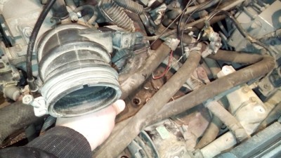

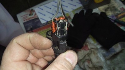

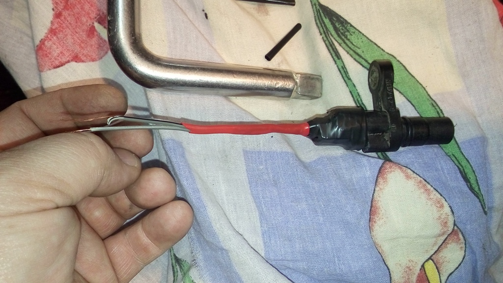

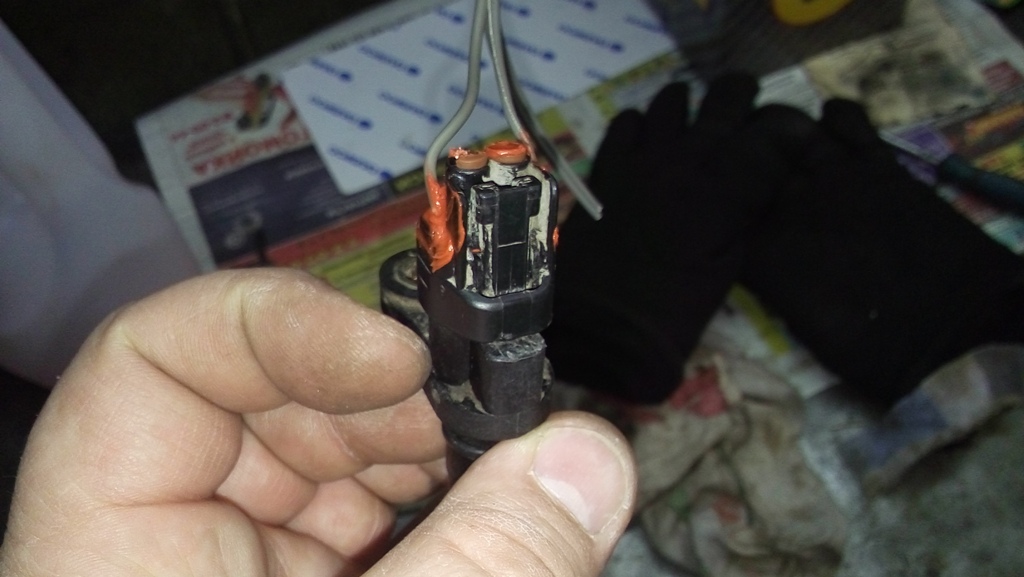

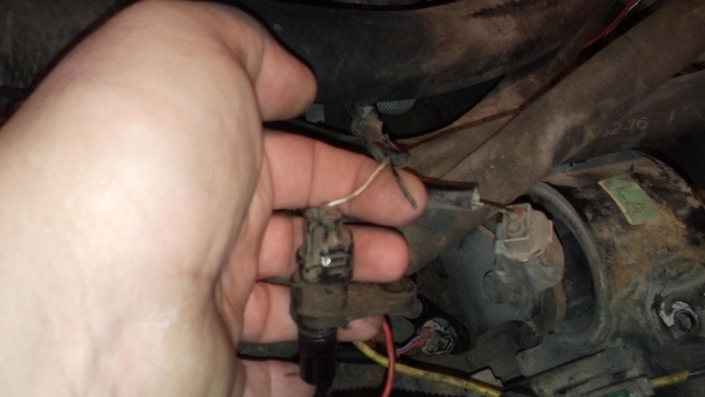

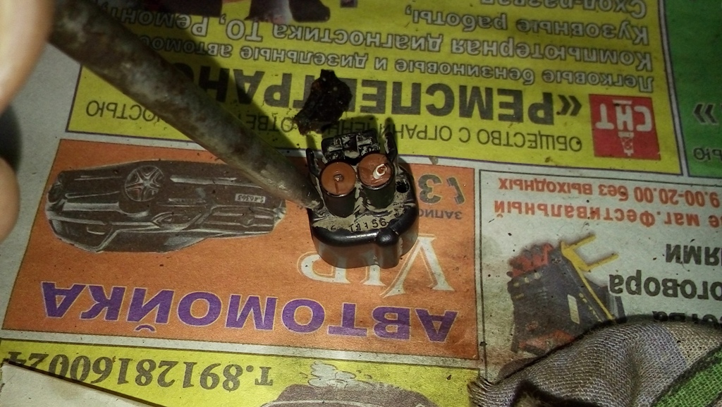

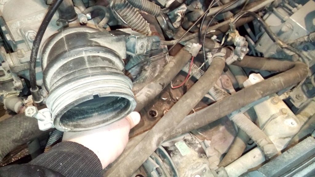

Всем привет в общем разобрался я с коробкой теперь работает как надо. В общем проблемма была не в датчике который любезно мне продал фей 2, а в проводе идущему к нему. В первый раз я просто не нашел именно тот датчик который выдавал ошибку он стоит сверху ближе к двигателю, сверху него у меня проходят три шланга, 2 на помпу и обратно 1 на подогреватель на 220в вот и не нашел его, я почему то считал, что вторичный вал находится ближе к левому приводу, а оказывается нет, в общем нашел я этот провод полностью отрезал и второй потому что выковырять уплотнительную резиночку вокруг провода не получилось, провода было продеты в отверстия в которых были усики уплотнителя самого разъема, зачищенные концы всунуты прямо в контакты и защелкнуты на датчик потом места где были провода были замазаны герметиком, провода соединены согласно полярности, все заизолированно термоусадкой и установленно на свои места. Все работает без нареканий, фотографии формат большой суда не лезут кому интересно могу отправить электронной почтой.

СообщениеДобавлено: 04 мар 2016, 13:28
Вот фотки :smile:
20160220_101511.jpg [ 156.15 КБ | Просмотров: 1528 ]
20160220_101528.jpg [ 260.97 КБ | Просмотров: 1528 ]
20160220_102743.jpg [ 293.21 КБ | Просмотров: 1528 ]
20160220_103602.jpg [ 174.83 КБ | Просмотров: 1528 ]
20160220_104231.jpg [ 290.11 КБ | Просмотров: 1528 ]
