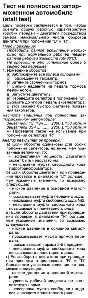

Если включить рычаг в режим. Д. Нажать в пол тормоз .ипидаль газа в пол на нескалько секунд. То тахометр должен показывать 1800-2000 тыс.это отличный автомат.у меня 2500 показывает.действительно так проверяют АКПП ?если кто у себя будет проверять отпешитесь.

Вот этот тест как раз и есть на способность гидро трансформатора передавать момент на валы(если 1800-2000 это отлично)то значит немного пробуксовывает(или не справляется масло насос или масло конченое или опять же фрикционы первого пакета игношены)И еще,не надо так коробку насиловать,это очень большие нагрузки в очень маленький промежуток времени(так же как газануть в холостую до 8000 об)не чего хорошего это не дает,жесткая проверка для нового автомата.

dimarik-27 писал(а):
как правило с начало изнашиваются фрикционы в гидротрансформаторе а потом и в акпп. и смысл менять их в акпп.если гидротрансформатор крякнул
Откуда в гидротрансформаторе фрикционы? https://ru.wikipedia.org/wiki/%D0%93%D0 ... 0%BE%D1%80
Тест
проверка.jpg [ 42.19 КБ | Просмотров: 3095 ]
у меня именно так и происходит при таком способе проверке
Но пробема в том что первое переключение происходит при 2500оборотах.далее при 40,60,80км сбрасыванием газа,а так переключение -толком.
уровень в верхней метке-холодное чуть меньше прогрето
задняя только на прямом участке если в подьем задом ехать- обороты растут но не едит
