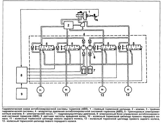

Доброго времени суток! С утра читаю интернеты в поисках мануала как выкинуть блок абс и какие трубки в какой тройник ставить. Имеется следующая проблема - клинят тормоза на всех 4-х колесах. Приходится с десяток раз в день спускать тормозуху на трубке которая в блоке АБС (по моим оценкам обратка). Начитавшись инфы решил выкинуть блок АБС (все равно лампа АБС горит). ВУТ менялся, не помогло. Подозрения на залипший электромагнитный клапан, хотя фишки на абс отцеплены. Может ли кто нибудь ткнуть носом как правильно стать без АБСочным?

Без АБС нужны два тройника и регулятор давления на задние колеса. Подключаются контуры крестом, т.е. перед лево+зад право и перед право+зад лево, трубки от главного до тройников показаны пунктиром. В системе с АБС как таковой обратки нет. Все четыре колеса могут клинить при отключенной системе абс только из-за главного тормозного судя по схеме.
