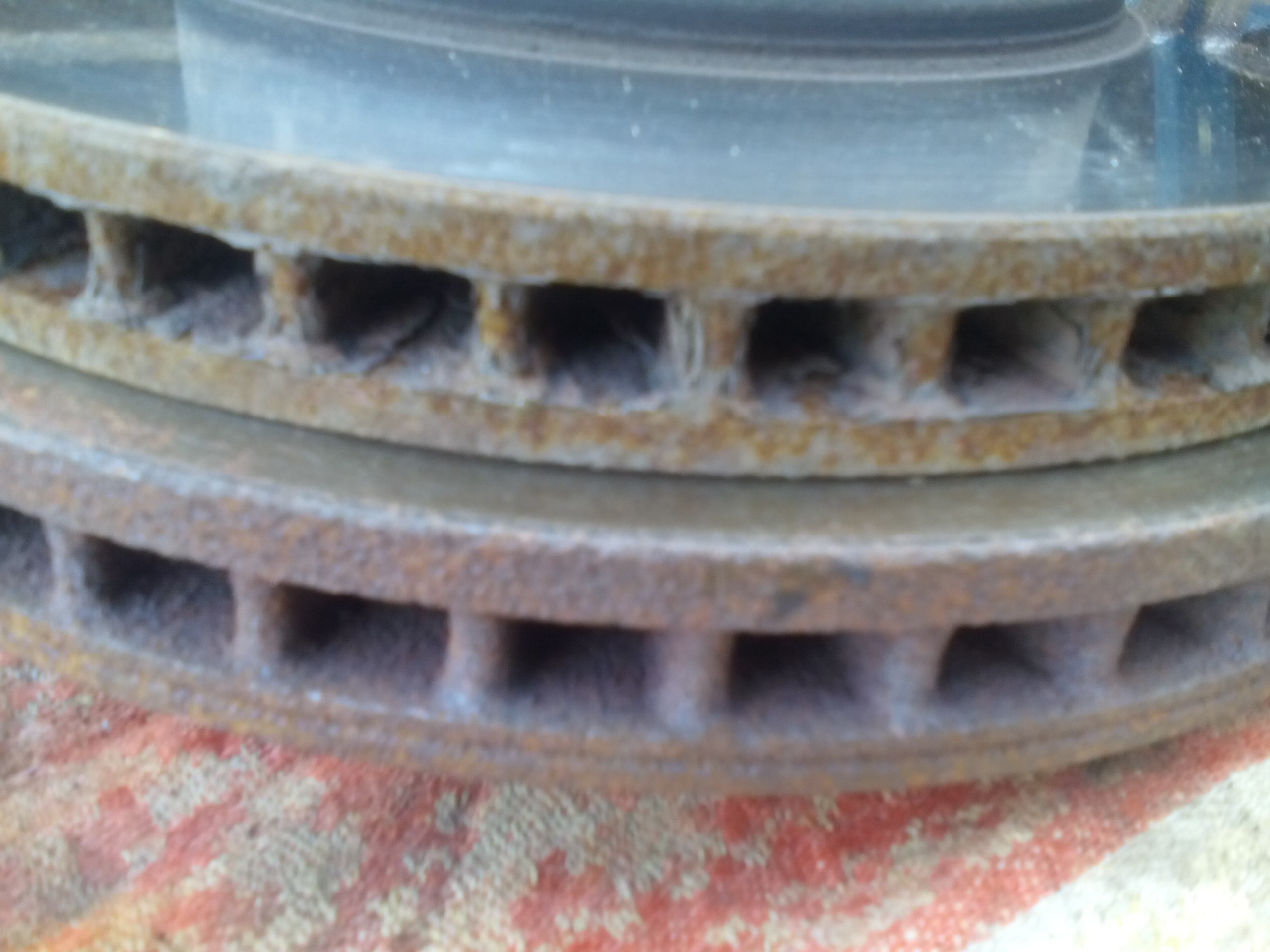

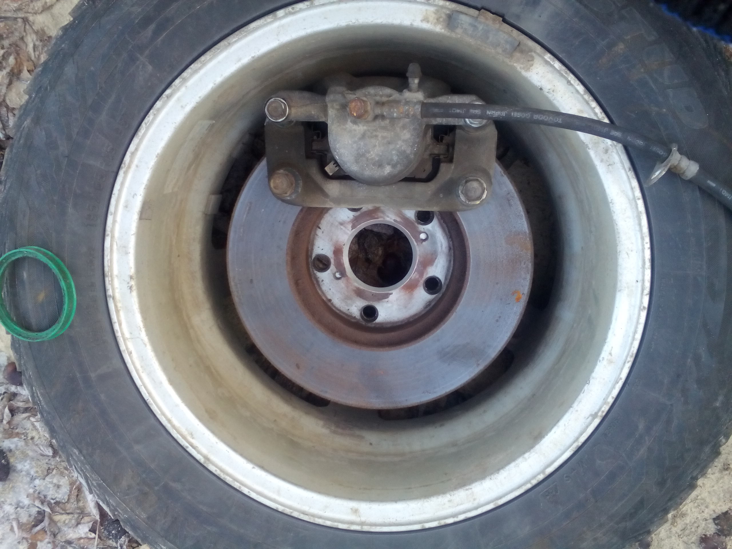

Установил себе в замен наших 255 мм дисков, 275мм диски и суппорта от Гайки , они еще и толще на 4 мм, 28мм Гайка, 24мм Виста ,подошли один в один, единственное, защитный кожух надо либо отгинать либо демонтировать. Я поставил его от Гайки,. Затеял я всё это ,затем, что при оттормаживании на сотне, тормозов штатных не хватало, вот и решено было поставить тормоза от Гайки.Фото мало,руки грязные, позже добавлю ещё. Кстати кому может надо, по подарочной цене продам свои штатные суппорта и диски в достойном состоянии,не кривые. Вопросы в личку.
Комментарий к файлу: Верхний от висты, нижний от Гайки

Комментарий к файлу: Диск и суппорт от Гайки в колесе р-15.

На 50-55х кузовах тормозные диски 275.
Соответственно диски колёс надо на R15 и более.
При тормозном диске 255 колёсики R14.
На 275 диск R14 не встанет..

Да все верно, у меня р 15 стоят зимние,летние р 16, только сверловки разные ,на 43 кузове 5*114,3, а на 50 кузове 5*100 вроде

Верно, на 50 сверловка 5х100.

У Гайки ,Ипсума (Пикника леворуль) диски стоят 255Х28 лично брал эти диски и точил под 255х25 на наши кузова. Где там 275? я не встречал. может это от комплектации зависит?

у TOYOTA GAIA ACM10G 1AZ-FSE, тормозной диск 275 мм.вот именно с этой гайки я себе диск и суппорт стаавил.

А,теперь прояснилось :rus:
