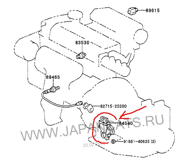

1.При замене коробаса менялся или ставился опять на новый коробас вот этот перключатель?
CImage.JPG [ 54.99 КБ | Просмотров: 4907 ]
Дело в том, что при движении по снегу по нему могло что-то ударить и на нем могли сбиться регулировки, а он регулируемый. Пробуй его заменить на тот, что приехал с новой коробкой или проверить установки\регулировки на старом.

fei5656, коробка менялась целиком в сборе. Датчики, механизм выбора передач, все шло и установилось с новой коробкой. Но привод (тросик) подцепил свой. Возможно я не правильно отрегулировал, но все скорости фиксируются :( Интересно, что проблемы остались примерно те же...
