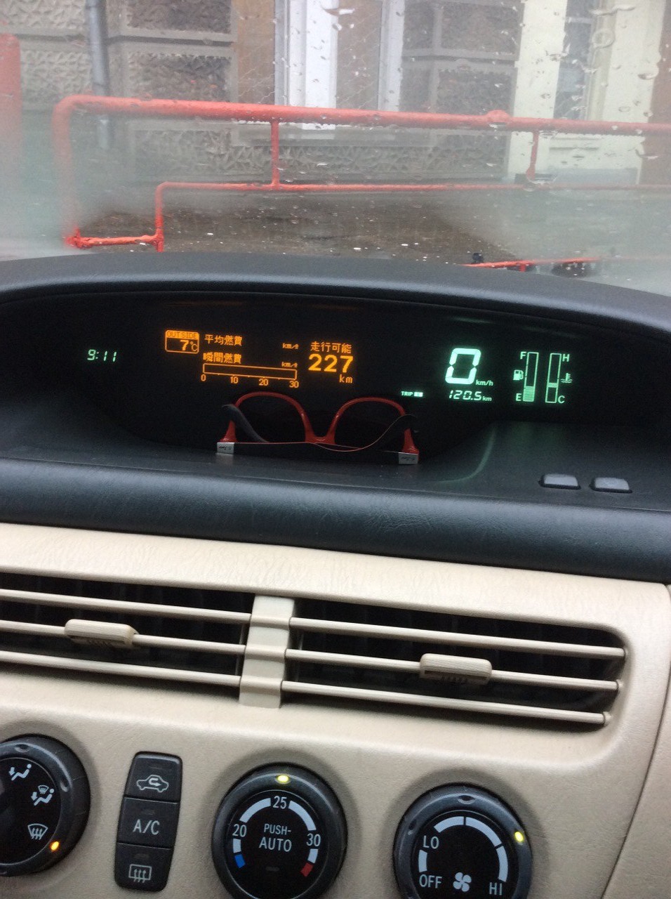

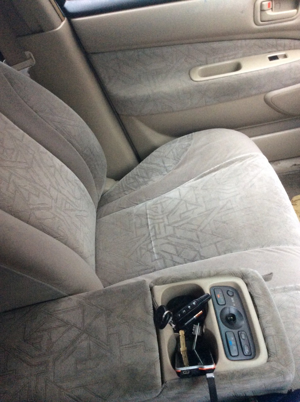

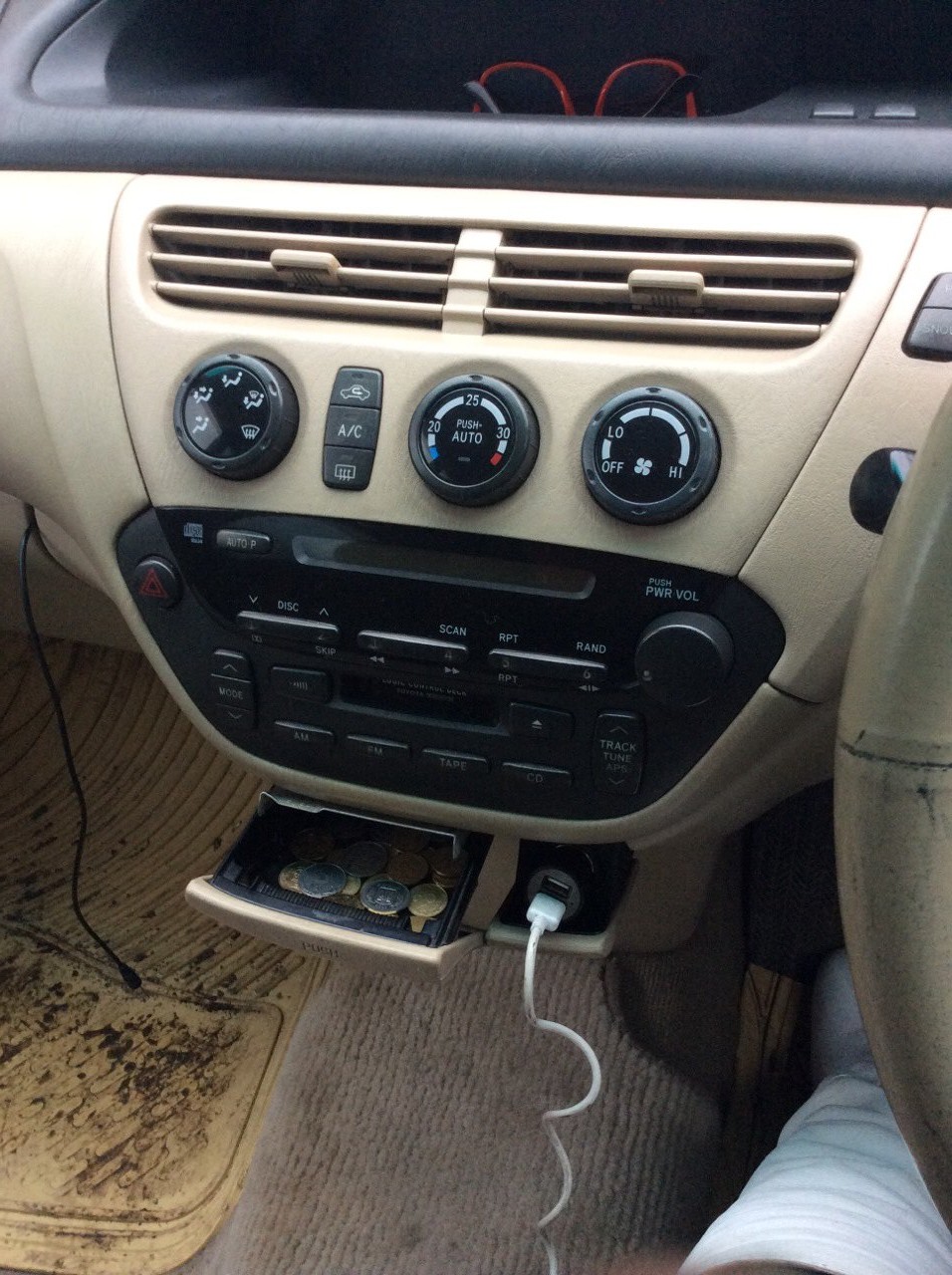

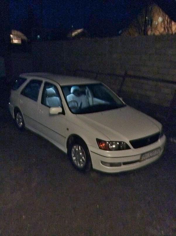

Всем привет!искал бортовой журнал на форуме,не нашел...Приобрели месяц назад Vista Ardeo sv50 2000г.передний привод,двиг 2,0 D4 написано?)в это первый праворукой авто в нашей семье.так что нужна будет ваша помощь) Вопрос-1 помогите раз шифровать вин JT1SV5000E0044000 и еще цифры SV500044000 вопрос-2 какой мотор стоял изначально,потому что двиг был заменен(и была раньше Г.б.о)может на вернули двигало этим газом)Вопрос-3 троит приборка с тахометром,который не показывает,и расхотеть моментальный тоже не работает,чтоб посмотреть сколько до заправки нужно подергать стеклоподъемник пассажирский вверх 2раза!!!?что за фигня?а,еще стоит джойстик на мультивижн,просто горит подсветка и не работает ничего... Спасибо вам за ранее,если нужно перенесите тему ув.админ

Вина нет на этих машин это первое есть только номер кузова в данном случае это SV500044000.
По второму вопросу сделайте фото под капотом двигатель и посмотрим для справки если двигатель 3S-fse то на него проблемно поставить газ так как у него другая конструкция впрыска прямая так скажем. По третьему вопросу тоже все сфотографируйте и будем разбираться скорее всего что то напутано с электрикой.

И по поводу замены... у мну был двигатель 1ZZ и я его менял. и коробку менял... кони то старые, так что ничего необычного.

Фотки пока не грузятся,на двигле написано D4 и у него впуск закрывает доступ к свечам.
По электрике,думаю просто приборку заменили,потому что там ниша большая как под экранчик в приборке.
Попробую вин разшифровать,может просто комплектацию сравнить с тем что есть и все ясно станет

У зятя изначально стоял д-4 заменили на простой 3с, ещё во Владике.
Если ПТС "ориджинал" там указано.
На капоте с внутренней стороны наклейка с 3s-fse так и осталась. Посмотрите и вы.

Машина в Одессе я в Питере,но я на днях масло менял глянул на табличку там кажись было написано 3s-fe вроде
Добавлено спустя 1 минуту 1 секунду:
Ой,3s-fse

SV500044000 вылазит 2000г.второй месяц до рестаил двс 3sfse d4
а вин видать сами замутили...... :mrgreen: вы ведь живете в европе....иначе тачку не поставиш на учет
а еще с фотай панель приборов и мафан.обязательно!!!

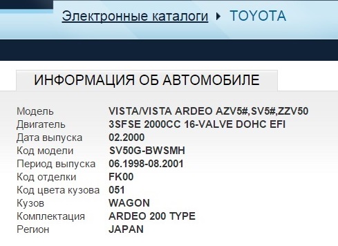

скрин 3 — копия.jpg [ 64.83 КБ | Просмотров: 3096 ]
Вот каталог под названием "Попробуй найди свою!" :mrgreen:
Ну а ссылку на тему "Расшифровка кода модели" уже дали.

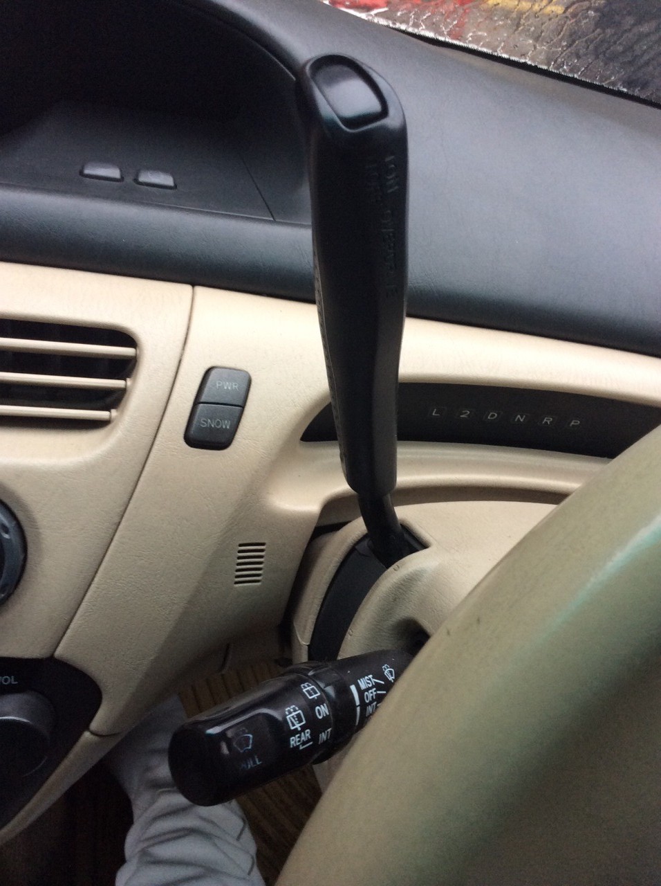

Вопрос, а для чего кнопка overdrive на рычаге переключения как
И к кнопка per & snow

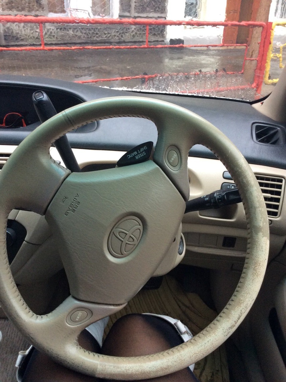

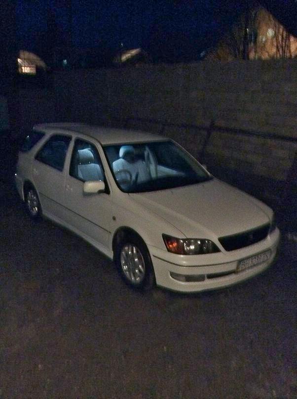

Не хватает,полки задней,решетку гриль хочу,и коврики летние. Вот тема в куплю viewtopic.php?t=1020120
И смущает что не работает приборка,и все кнопки на подлокотнике,может поменяли приборку!?

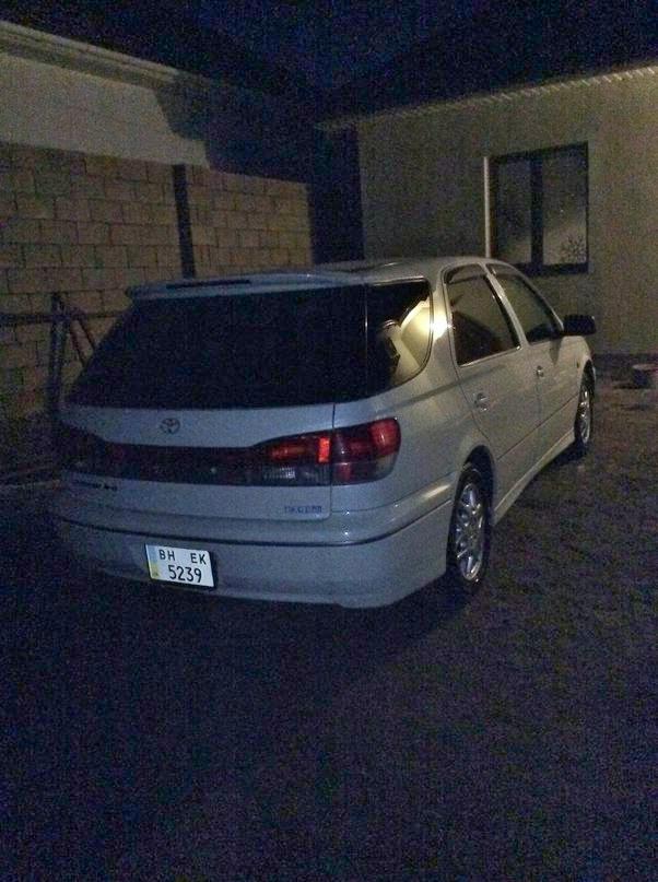

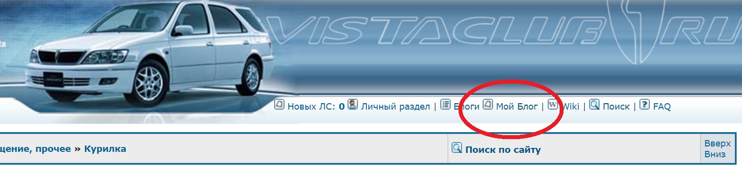

Автор, ты бы блог замутил, что ли. Курилка для неавтомобильных тем.
Номер задний интересный.
 Заголовок сообщения: Re: Вступая в ряды Vista-водов
СообщениеДобавлено: 10 мар 2016, 22:55
Зарегистрирован: 20 фев 2016, 17:38
Сообщения: 31
Откуда: Odessa-SPB
В каком разделе ребят,я не вкуГрсе)Если можно перенесите тему!;)
а что с номером?

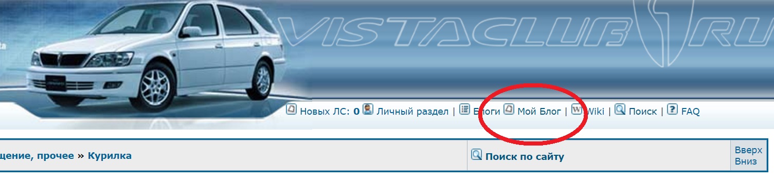

СообщениеДобавлено: 10 мар 2016, 23:10
В штатное место входит
Щелкаешь Мой блог и вперед
СообщениеДобавлено: 10 мар 2016, 23:29
Сообщения: 2194
Тем: 43
Это к тоже гибрид такой придумал!!! У вас приборка не своя стоит и майфун тоже, надо менять тогда все заработает у вас. Вот http://vistaclub.ru/wiki/index.php/Общи ... ка_98-03гг и вот http://vistaclub.ru/forum/viewtopic.php ... 07#p113907
Вам нужен мафон с каталожными номерами 86120-32500, 86120-32501 ( с копкой тв) и панель с номером 32010.
