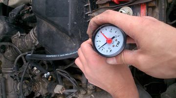

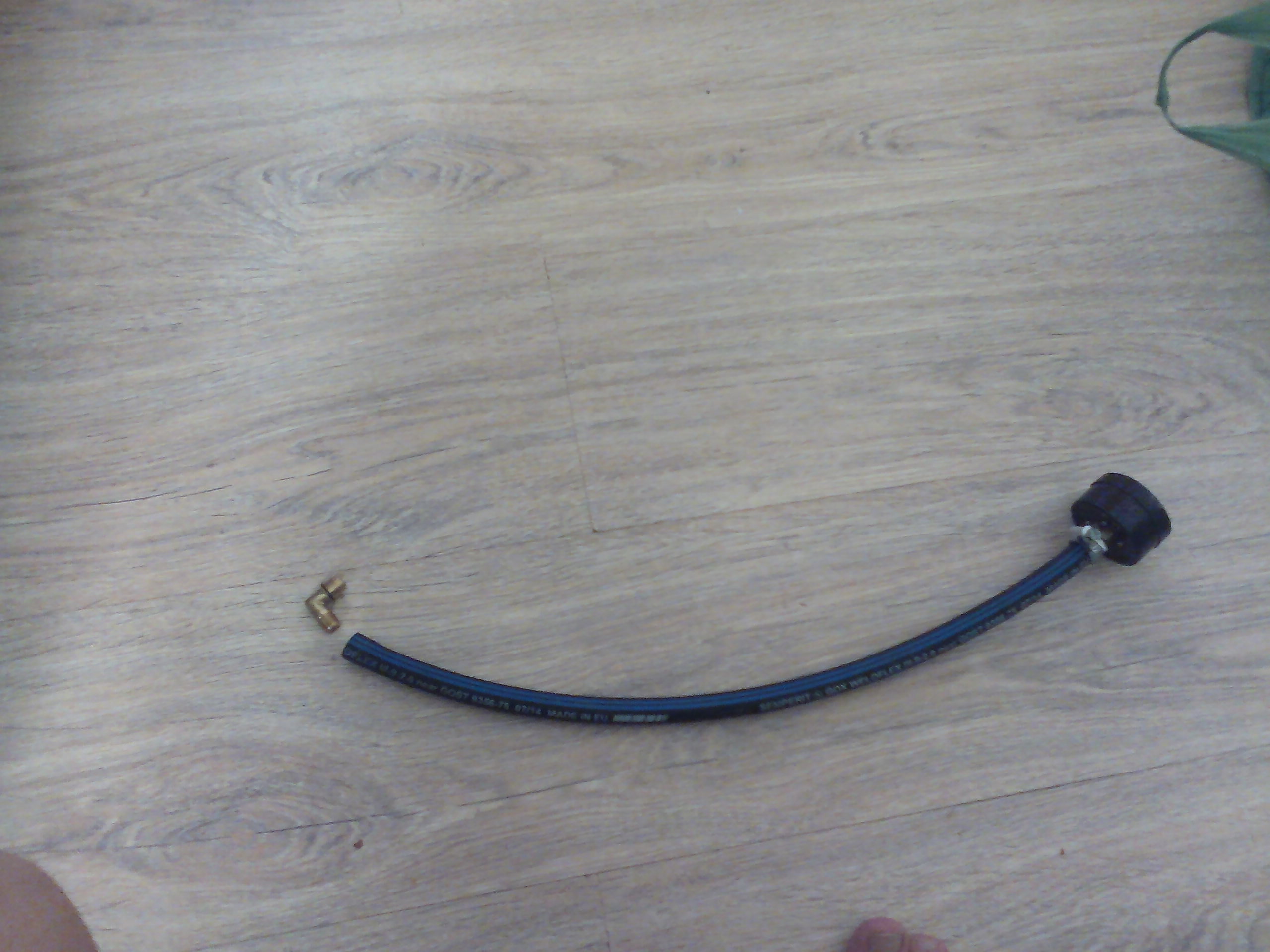

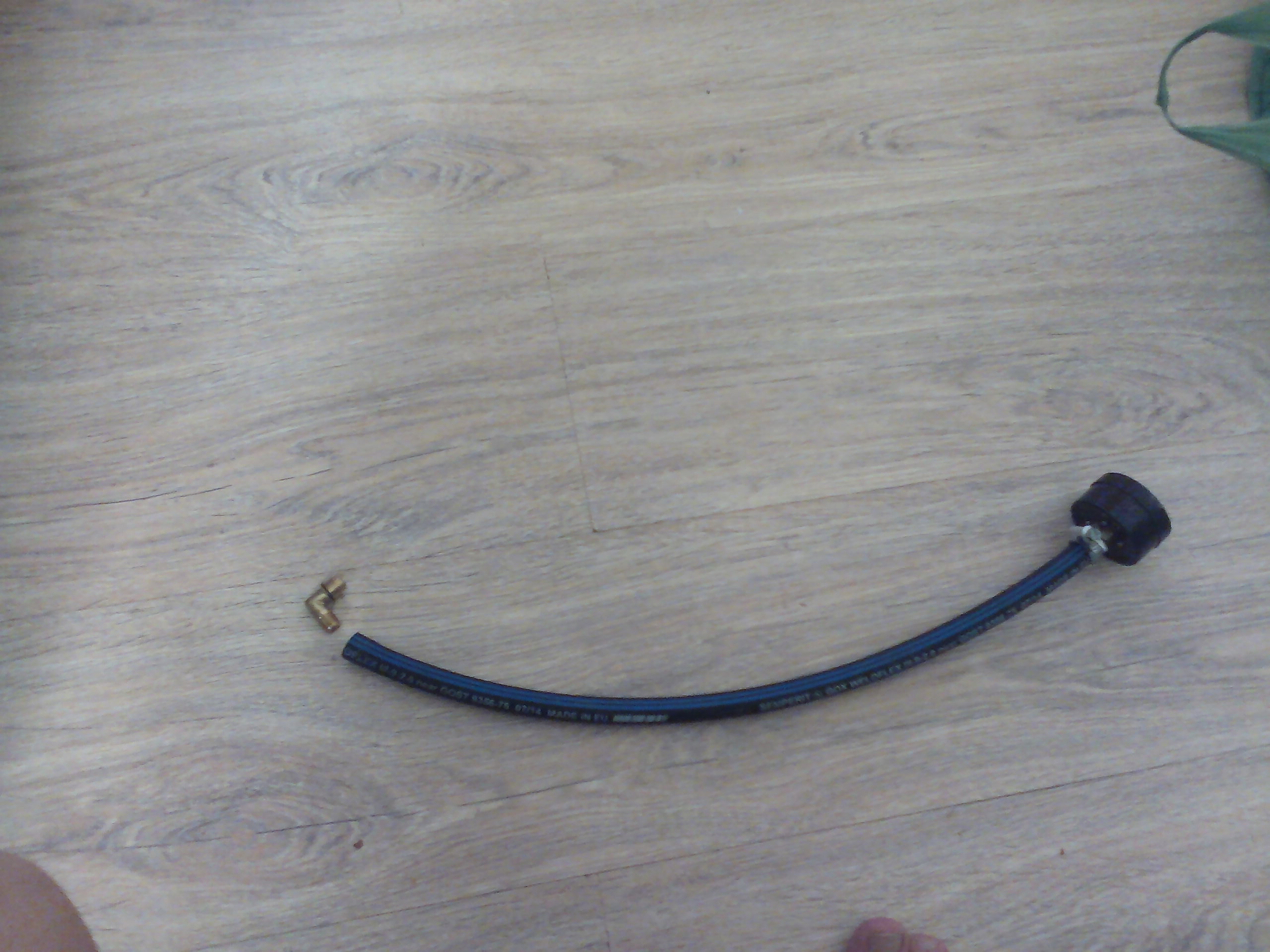

Я замерял купил в магазине сантехники манометр 350 р кусок шланга, пару хомутов и штуцер с ним возникли проблемы долго искал не подходила резьба
Добавлено спустя 1 минуту 3 секунды:
Вот
IMG_20160321_094114.jpg [ 445.58 КБ | Просмотров: 2690 ]
10190700871818.jpg [ 16.06 КБ | Просмотров: 2690 ]
