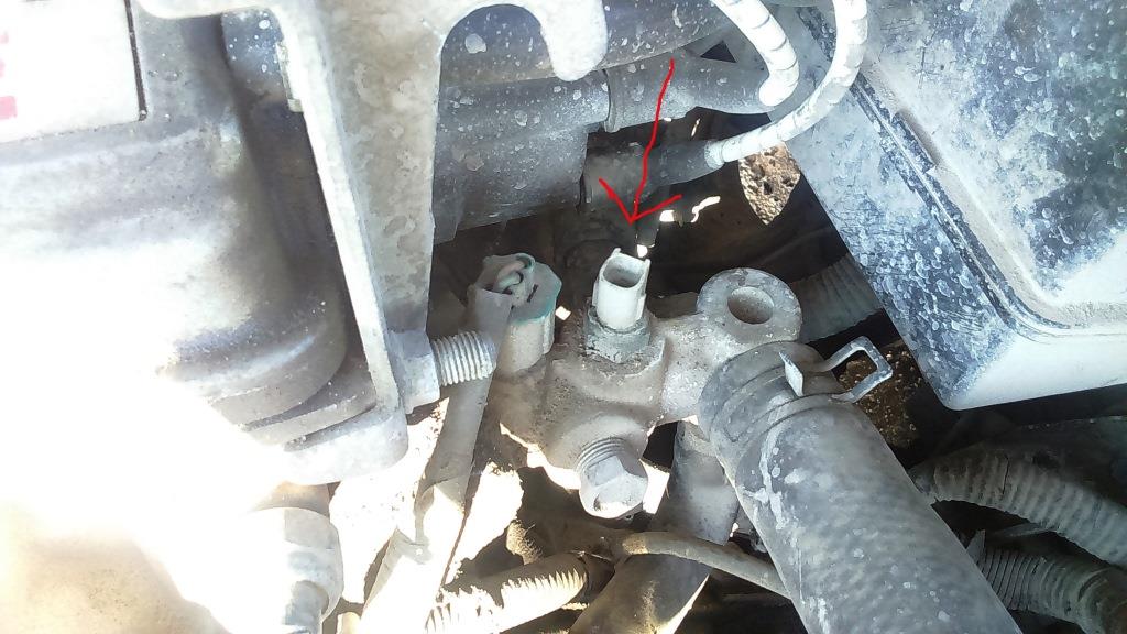

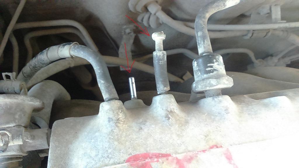

Комментарий к файлу: Что за патрубки из блока EFI? Один заглушен, а другой открытый, какую функцию они выполняют?
В11.jpg [ 73.52 КБ | Просмотров: 4232 ]
Комментарий к файлу: Эта фишка как выяснилось датчик температуры ОЖ, но видно что она пустует, от куда же датчик может быть подключен?
В22.jpg [ 102.23 КБ | Просмотров: 4232 ]

Да что там замерять, на приборке температуру показывает, как то в обход подключено, патрубок что открытый воздух сосет, на драйве сказали заглушить, но я тоже считаю что все должно работать

Пример простой, например датчик ОЖ должен иметь сопротивление катушки 15-30 ом (если ошибаюсь - поправь), это значит, что при холодном ДВС одно сопротивление и при горячем - другое. Если у тебя сейчас при замере сопротивление выходит за пределы этого диапазона, то датчик неисправен, его надо выбрасывать и ставить исправный.
Иначе он будет давать неправильные сигналы\показания на мозг и тот будет давать неправильные команды на ДВС и коробас.
Его ж наверно отсоединили тоже не просто так?
:smoke: ....

Завтра попробую замерить, ну по какой то причине его перенесли, главное что бы правильно температуру показывал

Предположу, что ДВС контрактный. Поставили с другой модели машины. У меня другу на хтрайл поставили контракт, тоже остался один температурный датчик не подключен.

Двиг контрактный, ну на сколько это правильно подключить в обход пока неизвестно

Если в проводке машины не предусмотрен этот датчик, значит его просто некуда подключить. Значит блоку управления ДВС этот датчик не нужен. Так же и с трубочками, возможно на родной машине этого ДВС тоже какие то датчики были, но на вашей машине их нет. Думаю не нужно греть голову по этому вопросу, если все работает. Если только те, кто ставил ДВС, не забыли трубочки на место прицепить :-)

Ну проблемка то есть, машину купил на прогретом двиге держал мало оборотов, я добавил, теперь на D , R обороты падают, так же реагирует на включение фар, обогрева, вот я и начал под капотом шарить, зажимаю открытый патрубок и на 200 обороты ниже становятся

Тут бы еще знать какого года выпуска двигатель. Похож на двигатель от sv40, и возможно штуцер на первом фото на клапан ЕГР, но на фотке он очень чистый, т.е. должен быть шланг. Если нет, то должен быть заглушен. А на счет датчика температуры, то датчик указателя на приборке и датчик для ЭБУ это разные датчики, может стоять и третий для включения вентиляторов. На 30-ке он может быть на радиаторе и если двиг с 40-ки то он на двигателе не задействован.

по первому фото, рядом с не подключенным датчиком стоит второй датчик температуры, как видно он подключен, оттуда и берется сигнал температуры ож. по второму фото сказать еще пока не готов

Мне вообще сказали что зеленый на мозги идет, а белый не подключенный на приборку))
