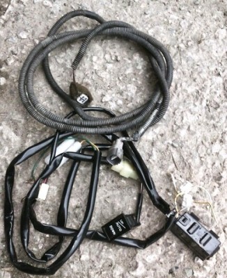

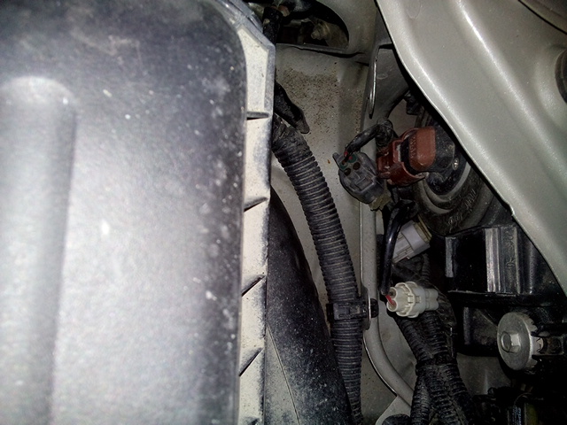

Купил тюниный бампер, в нем оказалась телескопическая антенна. Собственно стал вопрос установки и подключения, может кто делал!? Поиск что то не помогает.
Собственно, что подключается к этим проводам, мне известно. Вопрос только в том нужно ли установка реле и где оно ставится? :rus:

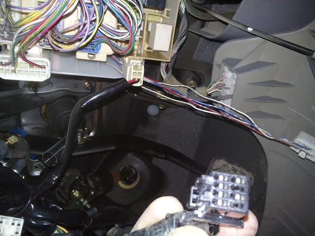

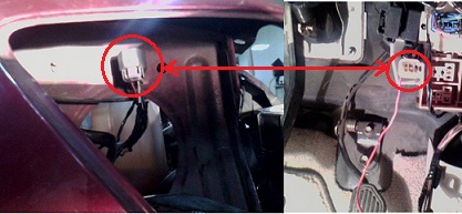

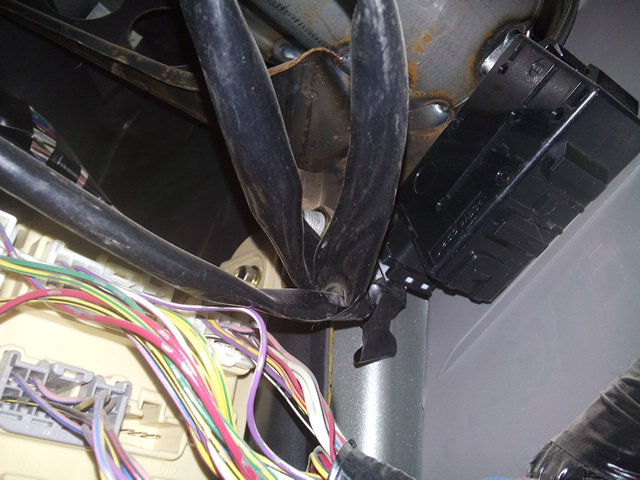

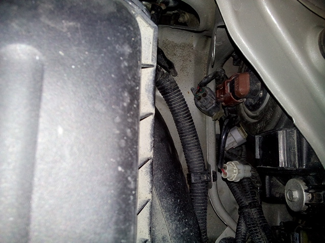

И так тебе потребуются вот эти провода и все!которые скручены идут от антены вдоль радиатора и до фишки стоящей в правом крыле,а другая идет по салону там фишка цепляется где у тебя на 6 фото!коробочка в косе это блок управления вроде,еще нужно кнопку!питание подключается в кнопке аварийки и все на этом!

Этот блок приклеивается в любое место под торпедой,хорошо как попаду в гараж так сфотаю!

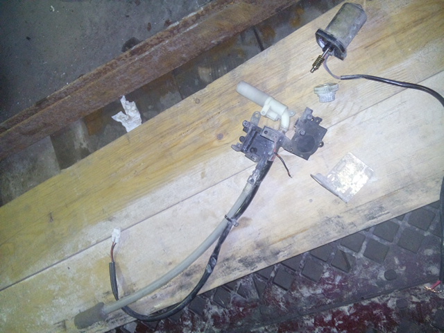

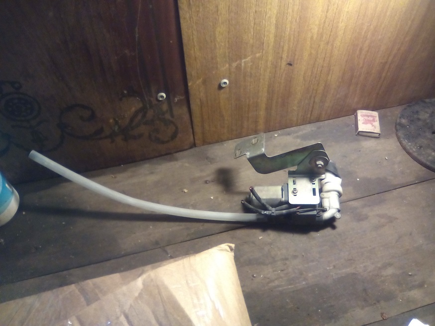

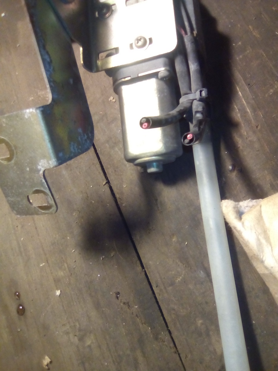

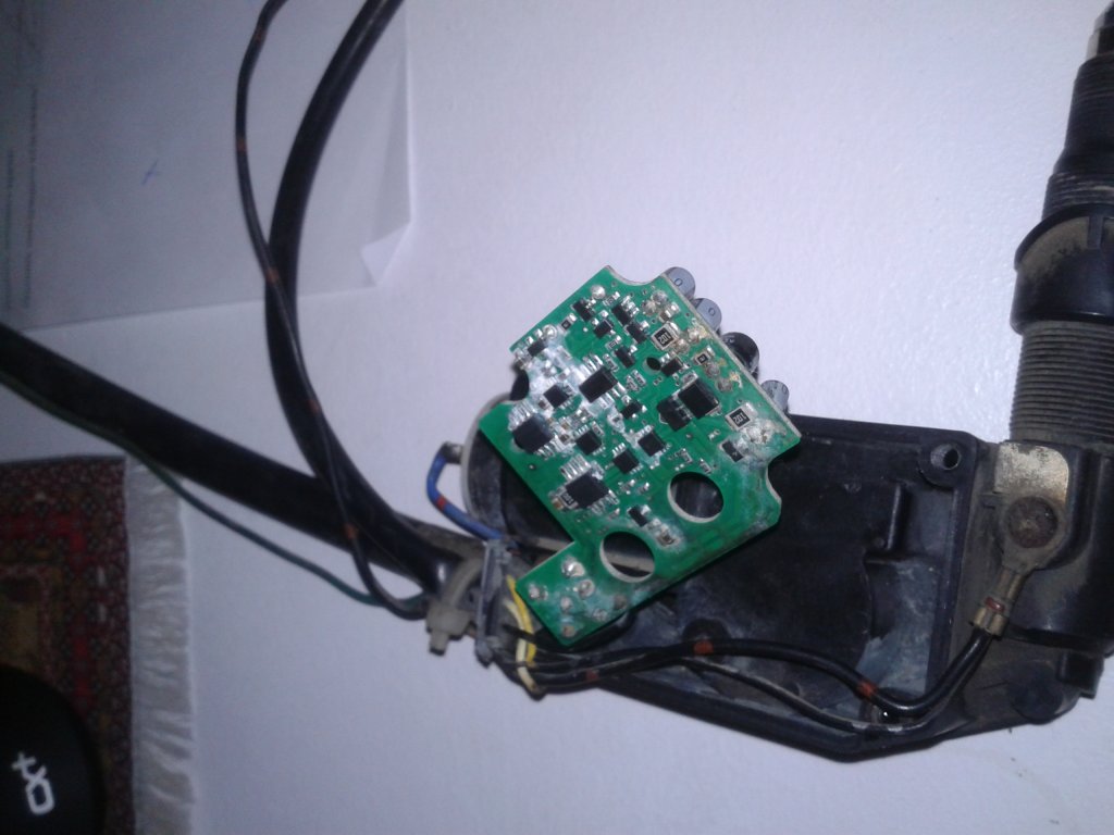

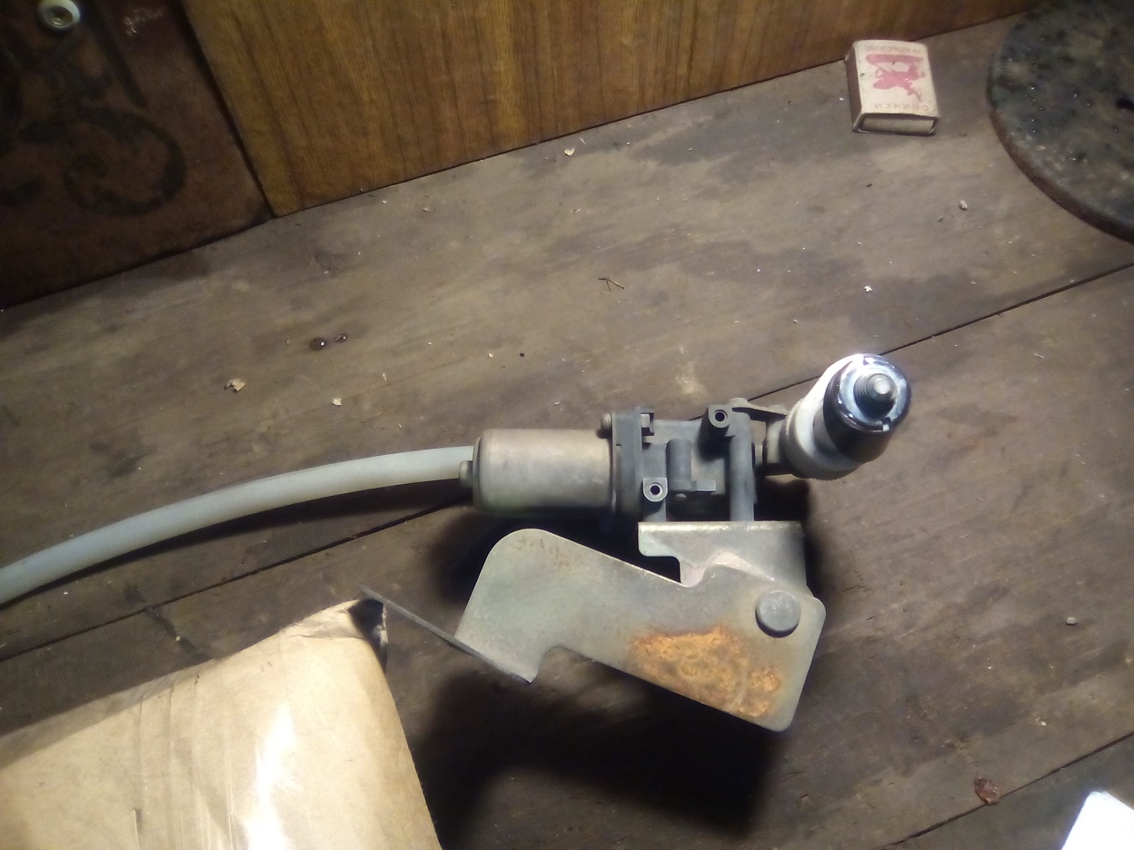

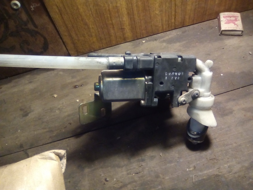

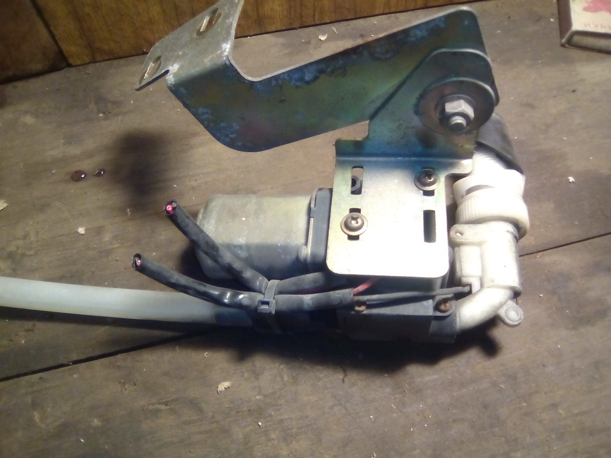

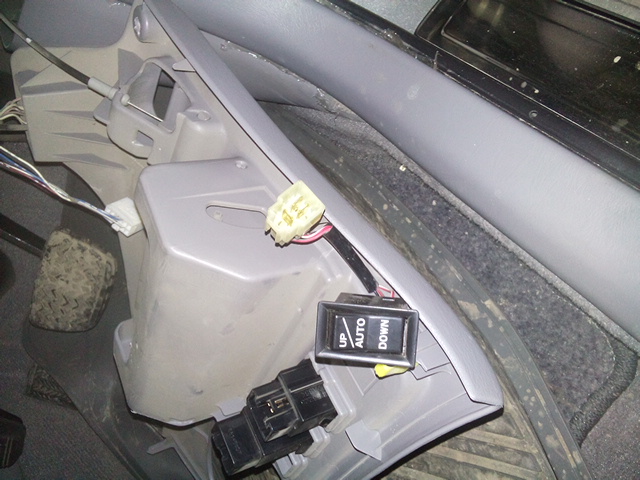

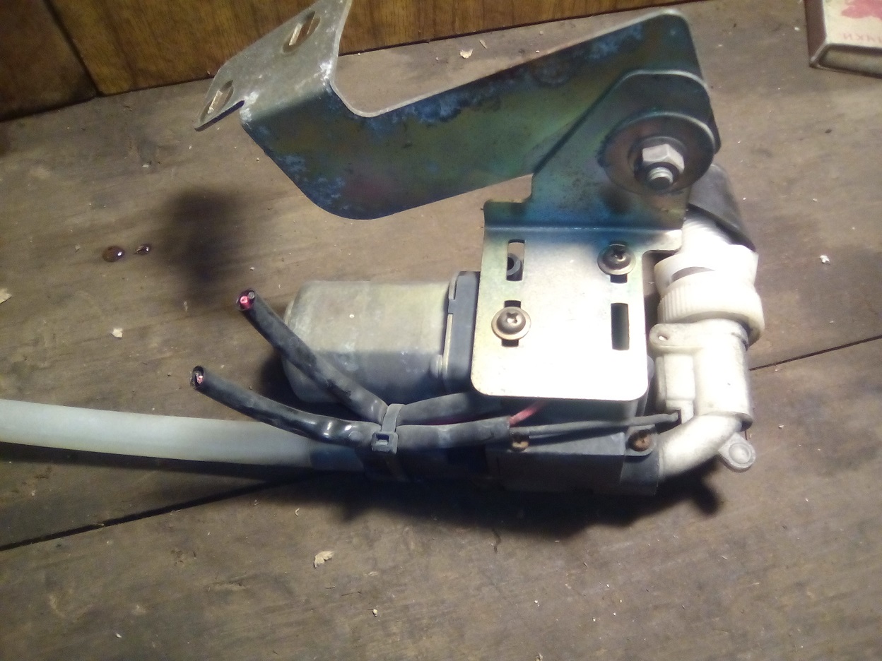

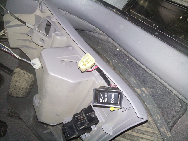

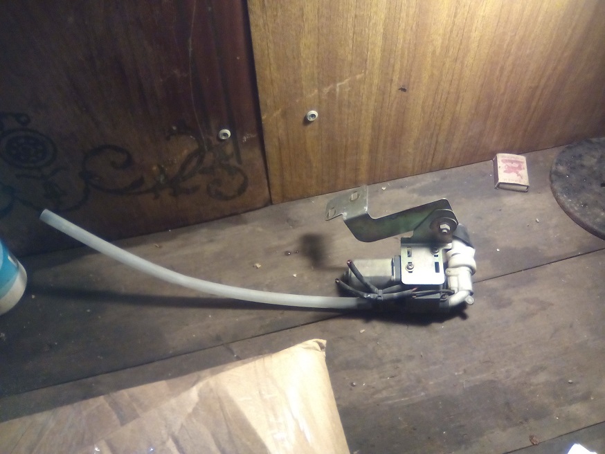

На наших антенна нет блока управления он находится именно в той коробочке!я сам разобрал и собрал 4 антенны,кроме шестеренок там ничего нет!сделаю фото разобраной антенны и кнопки!сейчас пока некогда!
Добавлено спустя 6 часов 44 минуты 56 секунд:
И так поехали!думаю по фото будет понятно!
Добавлено спустя 15 минут 3 секунды:
на первом фото-черная фишка вставляется в сам блок,из этой фишки идет 3 жгута,1-на кнопку,2-на питание,3-на разьем в блок под ногами водителя!на кнопке идет 3 провода!если что непонятно спрашивай!а вот на фото антена в разобраном виде,никакого там управления нет!вкллючения антенны произходит так-down-антена отключена,up auto-при включ зажигания автомотически выезжает и загорается зеленый маячок!как-то так!

питание цепляется на кнопку аварийки!отдельно блок ненайдешь 1000%!тебе нужно искать распил с такой антенной и клянчить проводку вместе с блоком и кнопкой!Я тут осенью находил всю проводку нашему земляку ник-ЩАС(с новосиба),он приобрел бампер с такой же антеной!вроде договорился за 700 р!тоже теперь ждет тепла для инсталяции сего девайса!
