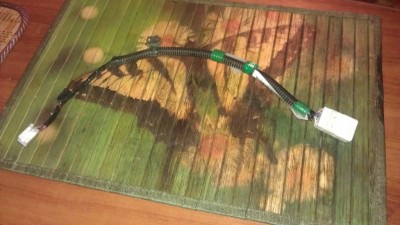

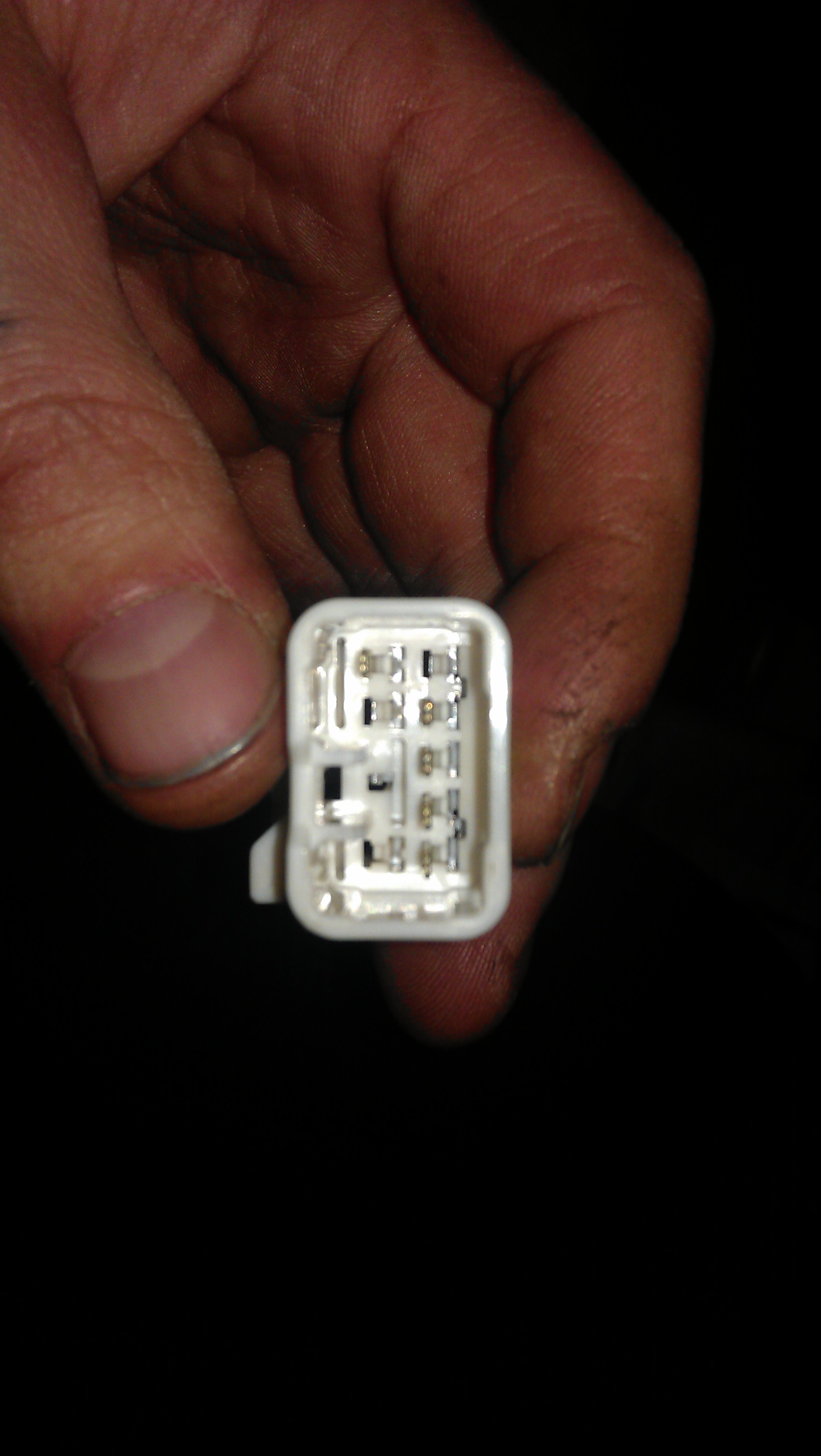

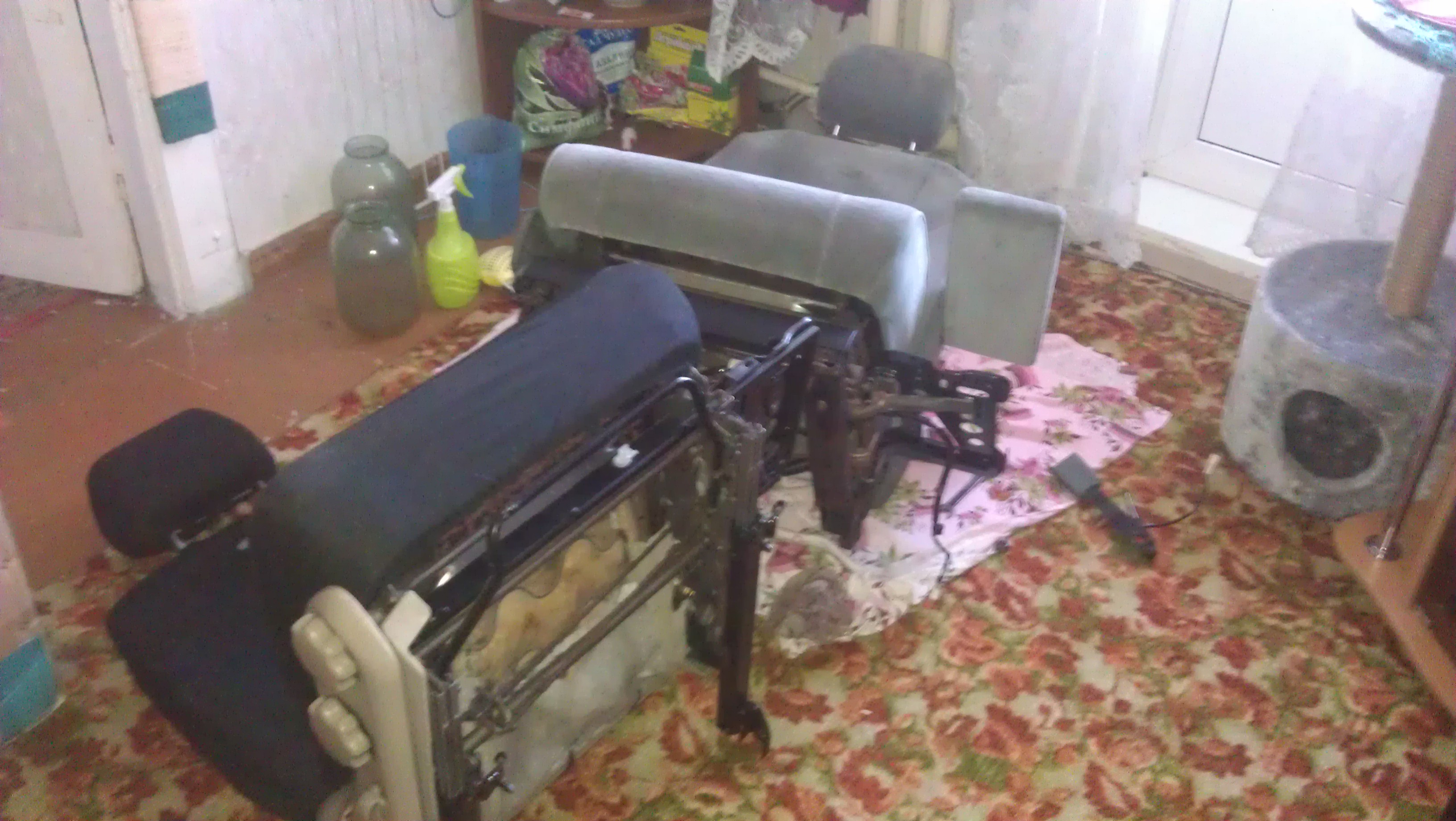

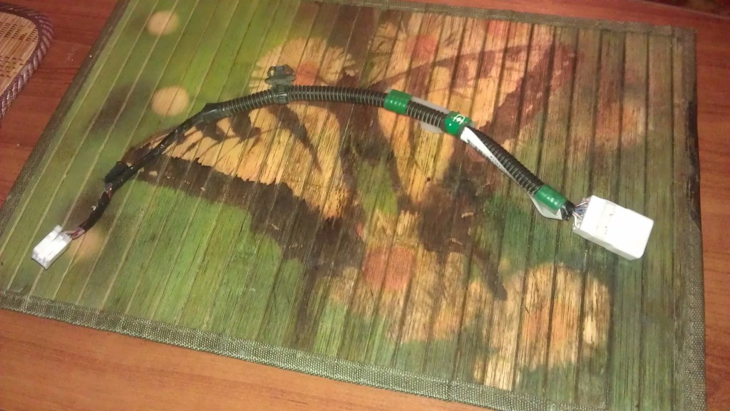

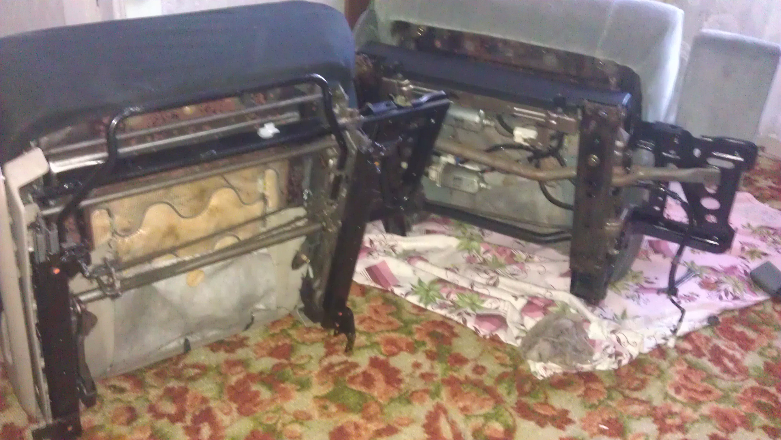

СИДУХУ ПЕРЕКИНУЛ,НО УПЕРСЯ В ПОДКЛЮЧЕНИЕ,ПРЕДОСТАВЛЯЮ ФОТООТЧЕТ,ВОТ ФИШКА ОНА ИДЕТ ОТ БЛОКА УПРАВЛЕНИЕМ МУЛЬТИКА К СИДУШКЕ,НА ФОТО В ФИШКЕ НЕ ДОСТАЕТ 3 ПРОВОДА,КАКОЙ ИЗ НИХ +,А КАКОЙ -?????????
СРОЧНО НАДА,ПОКА НЕ ПОДКЛЮЧУ МОТОРЧИКИ,НЕ ЗАКРУЧУ СИДУХУ,А ЕХАТЬ НАДА!
Комментарий к файлу: ЭТО ШЛЕЙФ ОТ МУЛЬТИКА К СИДУХЕ

Комментарий к файлу: А В ЭТОЙ ФИШКЕ НЕ ХВАТАЕТ 3 ПРОВОДОВ,КОТОРЫЕ ПИТАЮТ СИДУХУ,ГДЕ ПЛЮС А ГДЕ МИНУС НА ДВИЖКИ И ЧТО ЗА ТРЕТИЙ ПРОВОД???

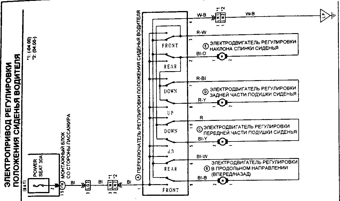

Питание сидушки не каким макаром не связано с мультивиженом. На фишку сидушки подходит минус с кузова и плюс с предохранителя POWER SEAT 30А с блока предохранителей. Чтобы не протягивать плюс оттуда, я на блоке монтажном у водителя, нашел мощный провод с плюсом, через реле и доппредохранитель подал + на сидушку, а управление реле подключил на зажигание(там же на монтажном блоке нашел +, появляющийся при включении зажигания).

Ага,тоесть всё равно + кидать провод надо,а от сиденья какой это провод?
 Заголовок сообщения: Re: Куплю диван или электро-сиденье водительское с подлокотником!
СообщениеДобавлено: 08 фев 2014, 19:00
На схеме же цвета указаны. Белый с черным - и синий +.

Ребят-Спасибо большое,завтра на синий провод воткну на+ тока найду постоянный от акб,а бело-черный на болт крепления сидухи,правильно понял,просто электрику вобще ни бум бум...

Так, только нежелательно под напругой оставлять на постоянку.

Понятно,значит буду искать + от замка зажигания!
Добавлено спустя 9 часов 46 минут 20 секунд:
Ну в общем подключился я сидуху,она заработала счастью не было предела, но не долго,+ я запитал на блок управления мультиком,попользовался сиденьем пол дня и Бах отключился и мафон и мультик и сиденье,сгорел предохранитель, пришлось пока отключить сидухху,можно ли помощнее предик поставить или лучше от замка зажигания + вывести?кокой там провод на плюс??

Таким макаром и мультик сгорит, я же говорил выше, на монтажном блоке водителя, по памяти толстый красный провод и лучше через реле.

понял на половину,где находится монтажный блок?

Сними панель под рулем и справа увидишь.

понял,за водительской дверью,там много всего...остается найти красный большой провод,можно даже панель не снимать,места открытого много...а если без релюшки воткнуться?но если уже конкретно реле ставить,то какое,обычное жигулевское пойдет от сигнала?

Это уже дело вкуса и предпочтения безопасности. Реле любое на 20-30А с нормально разомкнутым контактом..

Ура!подключил!вывел + на фишку от обогрева дворников,у водительского блока ,у меня такой функции нет,но фишка открытая и подключена,плюс там постоянный,релюшку не нашел,пока так запитал,всё работает без эксцесов! :smile:

Там и так реле Под капотом,колхозить не пришлось,пол года пробега,замечаний нет,сиденье без подголовника раскладывается ещё лучше чем обычное,юзаю его почти каждый день,ура!
