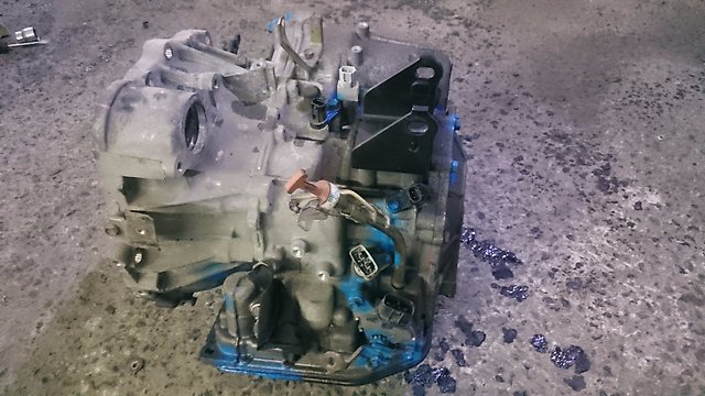

спасибо. мне на разборе доказывают что подайдет с д 4 на 1 зз. выход из положения только акпп с 1зз с таеим номеро u240e-02a . ?
вот эта каробка вроде такая же
может есть у кого фото акпп которую надо скинте пожалуйсто

 Заголовок сообщения: Re: Замена U240E-02A. Вопрос по совместимости других АКПП.
СообщениеДобавлено: 28 фев 2016, 13:08
Сообщения: 1287
От 1zz рестайла можно U341E,но она подороже дорестайла.
