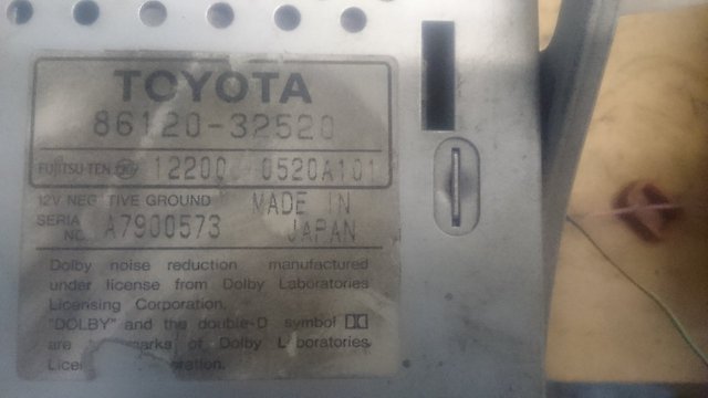

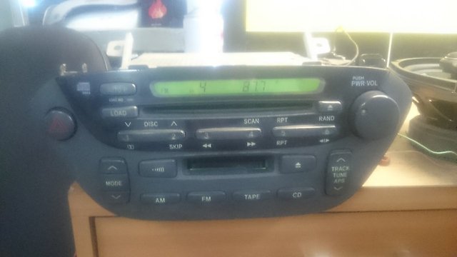

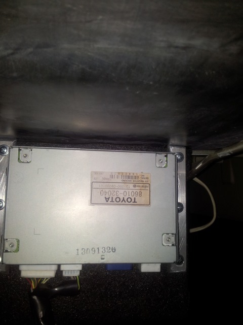

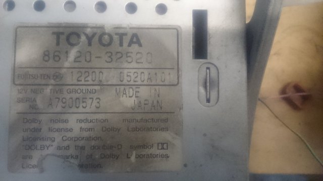

Вот фотки с мафона и ТВ тюнера
Комментарий к файлу: Вот такой тв тюнер стоит

Комментарий к файлу: Вот такой мафон
1460196788893_bulletin.jpg [ 27.45 КБ | Просмотров: 5852 ]
Комментарий к файлу: Вот бортовой номер майфуна
1460196796573_bulletin.jpg [ 28.9 КБ | Просмотров: 5852 ]
 Заголовок сообщения: Re: Проблема с мультивиженом
СообщениеДобавлено: 13 апр 2016, 16:46
Ну а черный экран включается кнопкой ТВ? Сигнала ТВ не будет, антенна не подключена и VTR не будет, разъем видеовхода и активации пустой. Если не работает совсем, то питание на тюнере проверяйте и самодиагностика мультимедиа.
