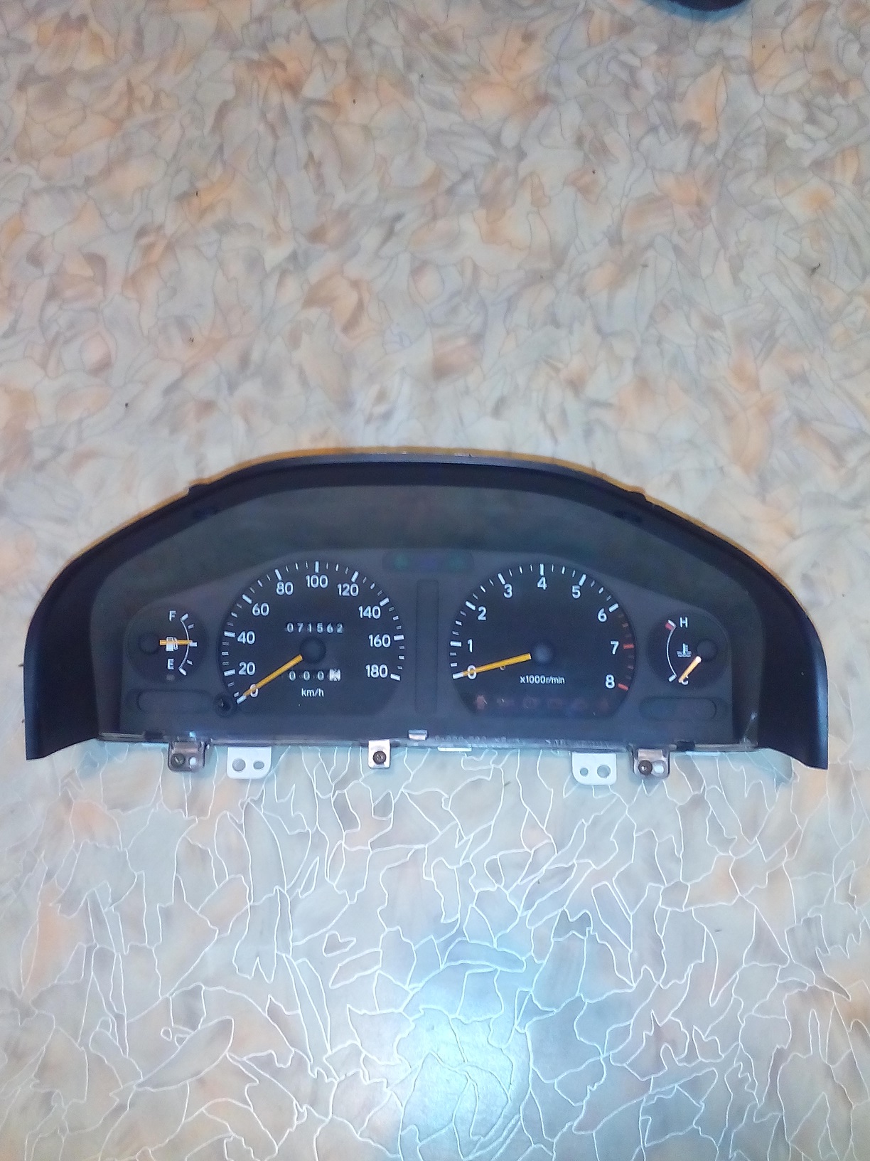

Просто поставить не получится,работать не будет,фишки вернее провода в косе по другому и ещё многое,я ставил,но так и не заработала,переставлял провода,фишки,плюнул. есть от мехи. контракт.
IMG_20160106_175838.jpg [ 546.33 КБ | Просмотров: 2051 ]
там ещё внутрянка не заменяема,тахометр не переставится с электронного одометра на колёсный,короче гемор.

решил сегодня попробовать взять контрактную,нашол на 24 авто в одном месте за рубль № 83100-32611 с электронным пробегом,сам понимаю что такие вещи назад не вернешь,девушка мне вынесла эту приборку состояние как с завода,спрашиваю мне подойдет если у меня механический километраж,ответ я не знаю у нас сутки на проверку дается,ну мне это на руку отдаю деньги вытаскиваю свою втыкаю эту включаю зажигание но чуда не происходит горит только значок акамулятора и открытой двери завел тахометр тоже молчит,дальше эксперементировать не стал забрал деньги и все что хотел узнал.да и еще когда снимал обрезанную косу с контрактной заметил что на фишках проводов намного больше чем у меня на машине и схема совершенно другая.
