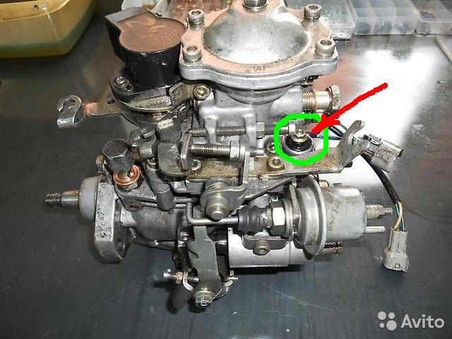

Какие лампы на приборке светятся при включении зажигания?
У меня лампа акума не загоралась из-за провода с гениратора который на реле идет,
Если стартер мослает смотри клапан магнитный на ТНВД у тебя получается топливо не идет.
Добавлено спустя 8 минут 44 секунды:
на клапан должно приходить питание +12 при повороте ключа если нет, то брось перемычку с плюсовой клемы на его контакт и пробуй заводить должен запуститься.

Клапан это тот который сверху на ТНВД стоит под ключ на 22 сверху к нему проводок приходит (один) вот проверь на нём напряжение можно просто конролькой на проводок и на массу при включенном зажигании, должа гореть, еще раз повторюсь это у тебя с топливом что-то, пиши в лику чем смогу тем помогу.
Добавлено спустя 14 часов 1 минуту 16 секунд:
вот тебе фото клапан обведен, проверяй прям на гайке
тнвд 1.JPG [ 56.79 КБ | Просмотров: 2450 ]

спасибо завтра попробую так как питание не шло на насос щелчки были а толку ноль
 Заголовок сообщения: Re: toyota vista sv30 двигатель 2ct дизель помогите
СообщениеДобавлено: 28 апр 2016, 18:55
Зарегистрирован: 01 мар 2016, 19:39
Сообщения: 6
Откуда: Валуйки, Белгородская обл.
О машине: CV30 2C-T
Да еще насос полностью механический на этих движках кроме клапана, на насосе стоит ещё датчик тахометра и опережения, клапаном ты перекрываешь топливо и двигатель глохнет.
