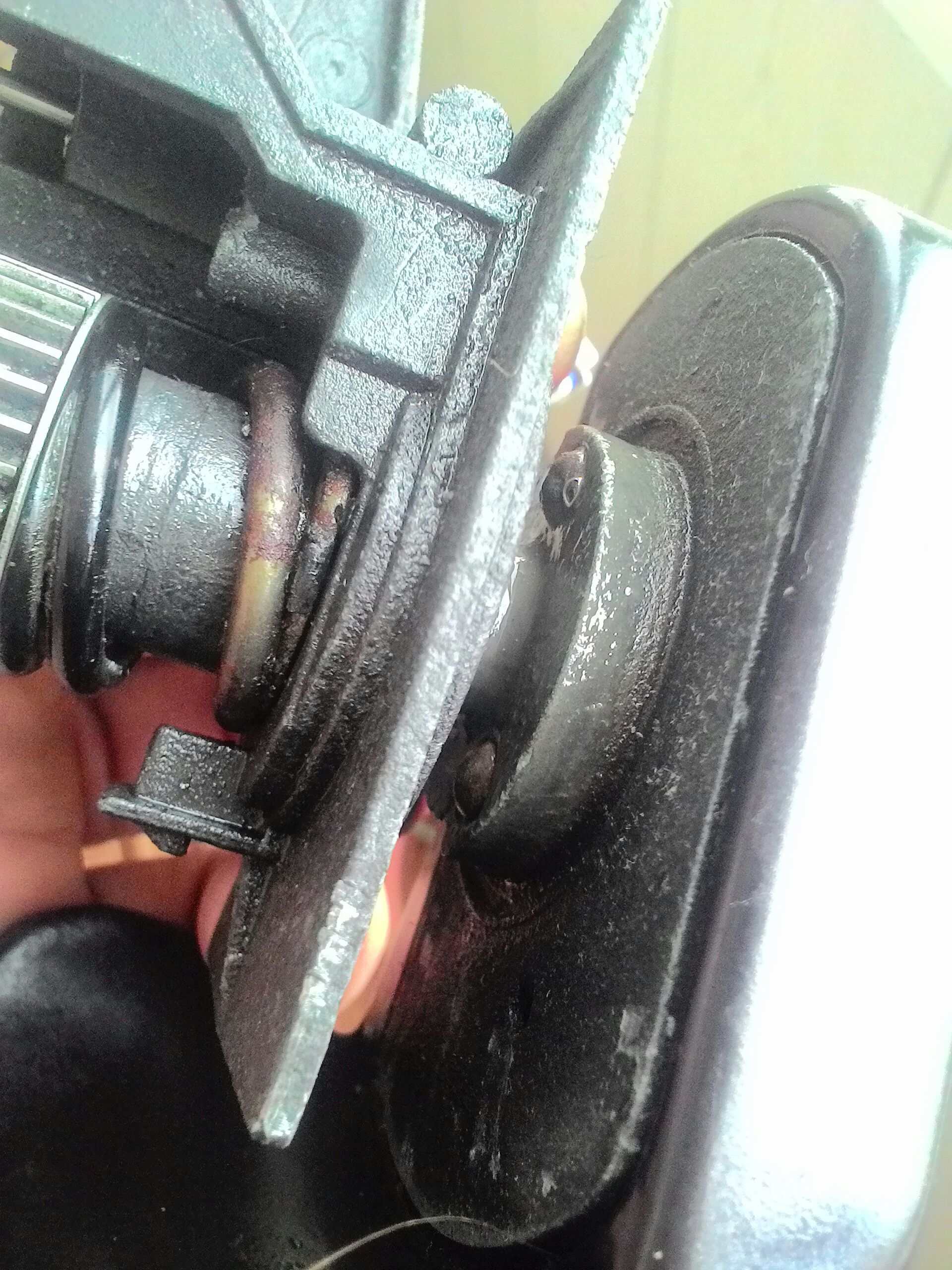

всем привет, прошу помощи, ...
не складываются боковые зеркала, ...при нажатиии на кнопку, ...жужжит, трынькает, но ...не складываются, снял, разобрал (с трудом), ...в чем проблема пока не понял...
P_20160428_213632_1_p[1].jpg [ 812.02 КБ | Просмотров: 2055 ]
[color=#FF0000]VISTA SV-35 1990г. 3S-FE 4WD, ABS дисковые тормоза, коричневая двухцветная, электро табло, электролюк, круиз, подогрев зеркал с ультразвуком, ионизатор, задняя метла, электро сиденье водителя, коричневый салон.[/color]

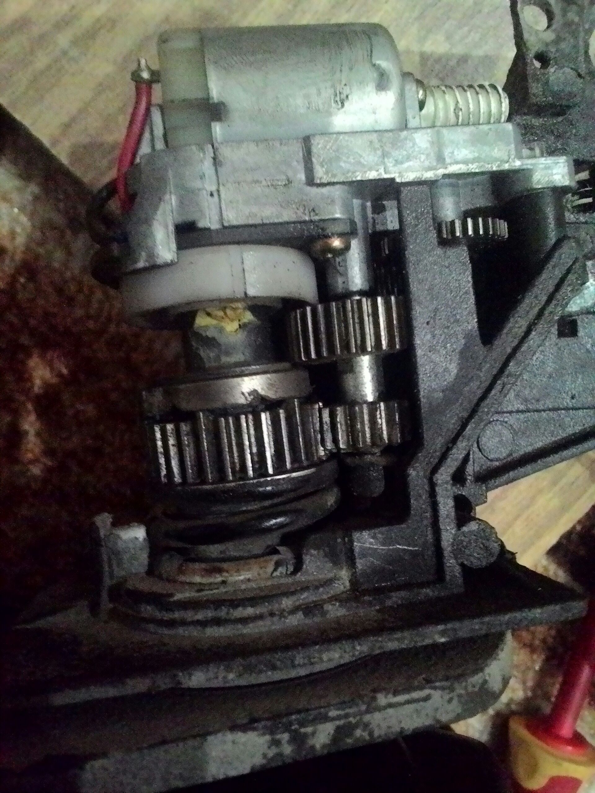

у меня подозрения на опорную площадку, ...подключал разобранный мотор, все шестерни крутятся, но не складывается, ...внизу самая большая шестярня, у неё некоторые зубцы выше, а на шайбе, котора выше, есть выемки, ...так вот она из этих выемок вылетает, ...должно так быть или нет! ...или , как сказал выше проблема в площадке, но не пойму, как её разобрать...
Добавлено спустя 23 часа 47 минут 43 секунды:
расшевелил опорную площадку, ...закисла и заржавела, с помощью вд-40, на нижней опоре еще два шарика подпружиненных, они являются фиксаторами при повороте зеркала, ...все заржавело...
Добавлено спустя 2 минуты 44 секунды:
заржавело так, что не шевелилось, вообще наглухо заржавело, нижние площадки не крутились ни в какую...

да, пробовал подать 12 в, закрылось..., но нужно пробовать на машине, как подать, что бы открылось не понял, ...нужно на штатной проводке...
на правом зеркале канавка под стопорное кольцо подразбита..., посмотрим,...
Добавлено спустя 1 час 54 минуты 35 секунд:
правое зеркало восстановил, работает.
на левом не исправен електроматор..., вот такие дела, зато изучил устройство и алгоритм работы складывания и регулировки зеркал!
буду искать механизм левого зеркала...
надеюсь получился не планированный отчет о ремонте зеркал с фото...
