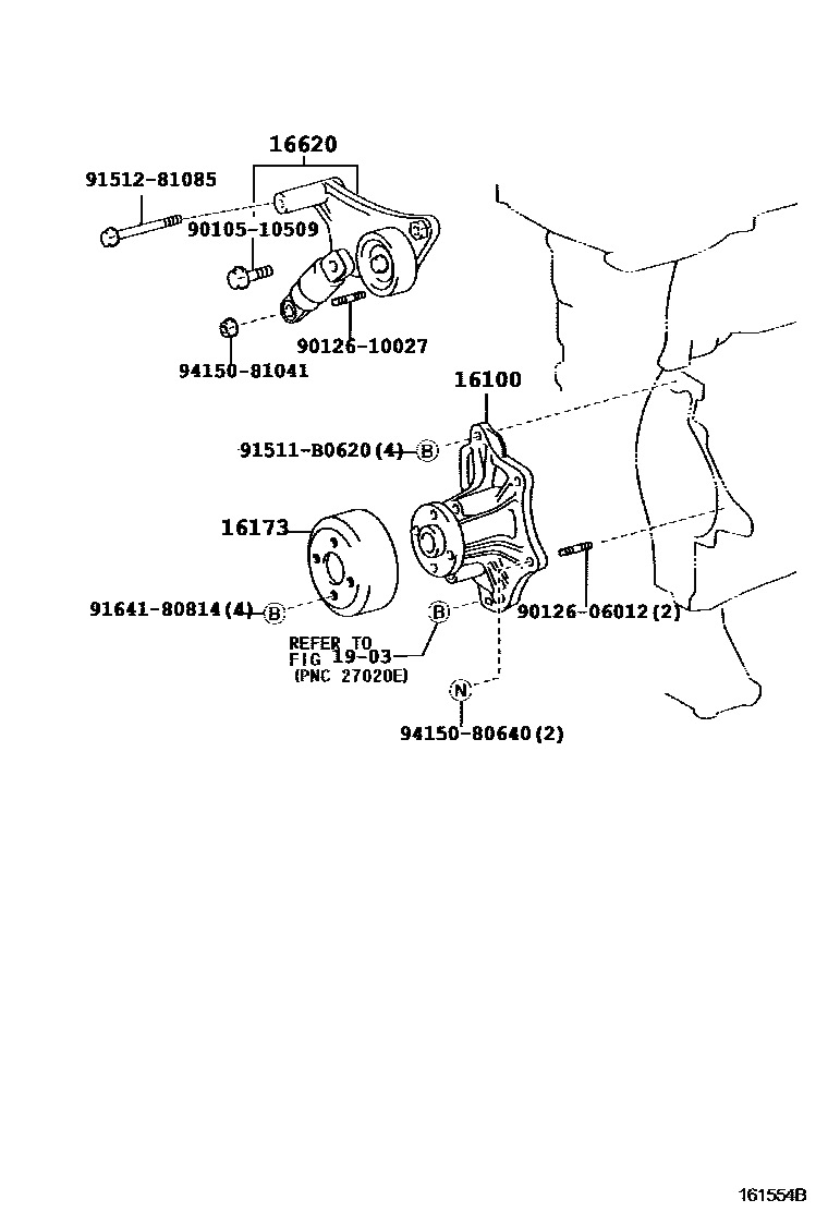

Здравствуйте, коллеги.
Неожиданно зашумел ролик навесного оборудования и, естественно, собрался менять. Сам. Купил в сборе ролик-кронштейн-натяжитель Lynx, начал разбирать двигатель как и описывалось в др темах, да вот беда, не могу сорвать длинный болт крепления кронштейна натяжителя. Рожковый или накидной ключ зализывают грани болта, а головка с воротком не вылазят между двс и лонжероном. Снял переднюю и правую подушку, поддомкратил двиг на сколько можно и это позволило одеть маленькую головку на 14 и маленькую трещетку на неё :threat: ! А этого оказалось мало :o ! На маленькой трещетке с трубой 20см от чрезмерного усилия проскакивает храповик, а болт не с места... Пришлось собирать все обратно и вот теперь морщу голову. Может кто сталкивался, помогите советом? На сто ещё не обращался, но уже настроен. Рисунок из каталога прилагается.
Комментарий к файлу: Не откручивается болт 91512-81085

Тут нужен вороток без трещетки.

левую подушку от кузова открути и двигатель поднимется ещё выше и подлезет ключ с большой головкой
Правильная мысля :good:
P.S. Чтоб "поднялся" немного Двигатель и можно было свободнее подлезть к болту, можно сделать просто. Под картер ДВС через досочку или кусок ДСП (чтоб картер не промять) подставь простой домкрат и подопри снизу, чтоб на нем ДВС лежал. Когда левую подушку (по ходу движения) отсоединишь, то можно будет немного на домкрате приподнять ДВС, только немного!!! (мах5-6см), а то порвешь подушки переднюю и заднюю.

Я снимал правую и переднюю подушки и задирал двигатель пока он не упёрся клапаном егр в кузов!!! Но все равно большая трещётка не влазит... Самое что боюсь это сломать этот болт - тогда без проблем вообще не обойтись будет! Вот ещё вопрос - сам Натяжитель (амортизатор так называемый) я не снимал и не откручивал. Не может быть такого, что он как-то давит через кронштейн на этот болт и держит его??? Или же он прирос там намертво - блок ведь из алюминиевого сплава.

ключом накидным попробуй

Накиданные ключи все 12-гранные - они срываются с головки болта, выкручивает их, а простых 6-гранных небыло у меня...
Кто-нибудь ломал вообще этот болт :mrgreen: ? Много гемора???
Добавлено спустя 1 минуту 38 секунд:
И кто снимал сей болт - никакой резьбовой фиксатор не используется заводом??? Следов никаких?
