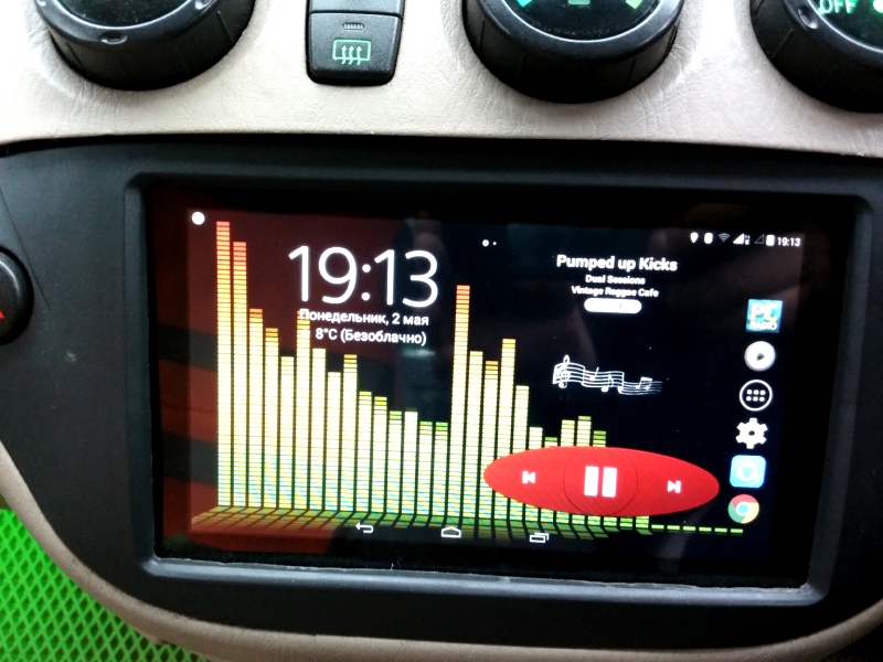

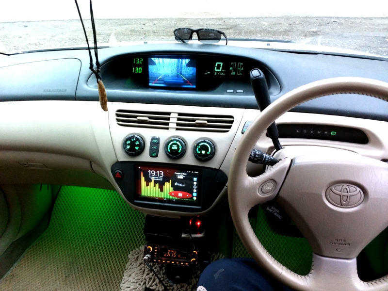

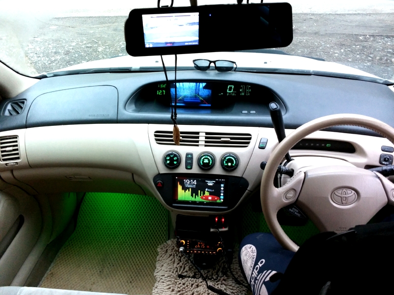

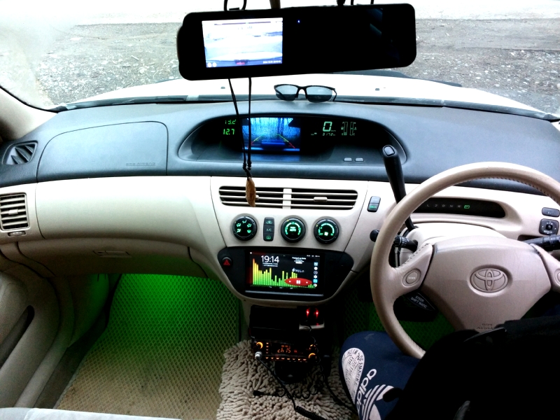

Пришла в голову идея поменять штатную магнитолу. До этого подключал к штатной USB ченджер, но ввиду ограниченности его использования вскоре он надоел. Для начала купил переходную рамку за 1200 рублей. Потом вопрос встал о выборе самой магнитолы. Хотелось на Android. Но их ценовая категория составляет от 15.000 рублей. Пошарил в интернете и набрел на то как люди ставят планшеты в авто. Заинтересовало. Много читал, смотрел роликов... Решился! Взял рамку и в магазине купил планшет подходящий по размерам. К слову, подходит любой с диагональю в 7 дюймов. Критерии выбора были: навигация, симка, блютуз, вайфай, слот для карты памяти и возможность считывания носителей через micro USB. Самый недорогой. Купил DEXP за 4000 рублей. В электронном магазине купил плату стабилизатора напряжения (с 12 вольт делает 4 вольта без скачков) и маленькие кнопочки для громкости и питания. Отвез электронщику. С планшета вывели провода для кнопочек громкости и кнопки питания. Так же отсоединил в планшете аккумулятор и вместо него подключил стабилизатор напряжения (предварительно отстроив его на 4 вольта). Цена вопроса по электронному монтажу 700 рублей. Хотя я с паяльником дружу, но сам паять такие вещи не решился - там микропайка под микроскопом, лучше доверить профессионалу. Рамку немного допилил под планшет, сложного ничего нет, просто убрал лишнее что-бы планшет плотненько прилегал. Закрепил его термоклеем. Просверлил в рамке отверстия под кнопочки. Так же посадил их со стороны на пару капель термоклея. Встал вопрос чем усиливать звук и как. Почитал инфу в интернете, варианта 2: покупать усилитель с линейником или другую магнитолу с блютуз. Но при первом варианте звук через AUX фонит - видимо из-за платы преобразователя. Так что решил усиливать звук с помощью другой магнитолы, через блютуз. Поехал в магазин, купил самую простую с блютузом за 2300 рублей. Пока что поместил её в бардачёк. Планшет встал как родной, звук отличный. Сейчас для андроида великое множество плееров и других программ для звука, копирования файлов через вай-фай и всяческих украшений на любой вкус, так что разочарованных небудет думаю. По крайней мере кто видел у меня - все в шоке и хотят так же. Фотографировал процесс монтажа на телефон, но телефон загнулся... Так что только конечный результат. Бюджет: 8000 рублей включая флешку на 32 гигабайта и много-много удовольствия от того что делаешь сам своими руками)))

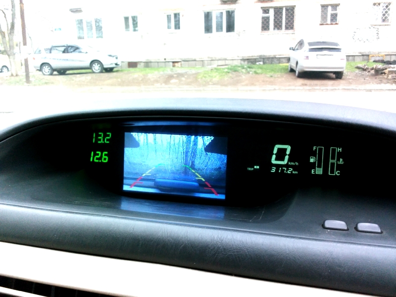

Сперва был вопрос о том как сохранить мультивижн. У меня дорестайл. Почитал форум, решил удлинять провода и прятать штатную магнитолу под сидушку. Купил витую пару по 10 проводов в кабеле (30 с лишним проводов подходит), начал паять. Удлинил короче провода на старые фишки, подключил, все работало но через неделю видимо что-то пошло не так и работать перестало. Короче я эту затею отбросил. Была идея. Поехал к китайцам на рынок, купил самый дешевый 7 дюймовый монитор и ХОРОШУЮ (подчеркиваю) видеокамеру заднего вида. Бюджет в сумме: 3000 рублей. Разобрал панель, выдрал с корнями штатный монитор, на его место с помощью головы и рук просто воткнул внутренности от китайского монитора, с помощью тестера нашел питание. Протянул провода под обшивкой потолка к задней двери, через штатную гофру протянул внутрь двери, все аккуратно проложил, смонтировал, закрепил камеру внутри, вверху задней двери, там панелька которая прикрывает провода от обогрева стекла - на неё и закрепил. Все работает отлично, смотрится как родное. Вместо часов установил элетронные цифровые вольтметр и термометр.

Хорошо палучилось и бюджет 11 000 за два экрана + камера. Для чего ныжно было отключать батарею с планшета? теперь при заводке авто вы ждете пока полность загрузется андройд. Камера ЗХ включается сразу при вкл R или еще что то приходиться нажимать для появления изображения?

Батарея в планшете зимой замерзает, он вообще не включался. Планшет постоянно подключен к бортовой сети, уходя из машины просто экран тушу и все и выключаю его если дней 5 не планирую ездить. Аккум не высасывает вообще.
Я выше описал почему не использовал мультивизор. Он просто помер. Я сделал так. Камера пока работает поcтояно, от ACC.

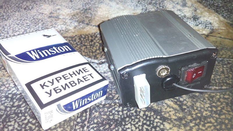

Ага, я своей инсталляцией хвастался уже, но еще раз могу. Тоже поставил планшет вместо магнитолы. Только у меня он слегка наклонен назад, так меньше отсвечивает белый потолок :smile:
На ходу пользоваться не слишком удобно, хотя ручку громкости я таки вывел механическую, а треки перелистываются жестом. Но если надо чего похитрее - хоть останавливайся :( Надо мутить кнопки, подумываю разобрать дешевую клаву и оставить контроллер и только нужные клавиши.
Добавлено спустя 5 минут 26 секунд:
И крутой усилитель. :D
Собрал из наличного, до того тоже останки магнитолы использовал. Внутри TDA7850.
