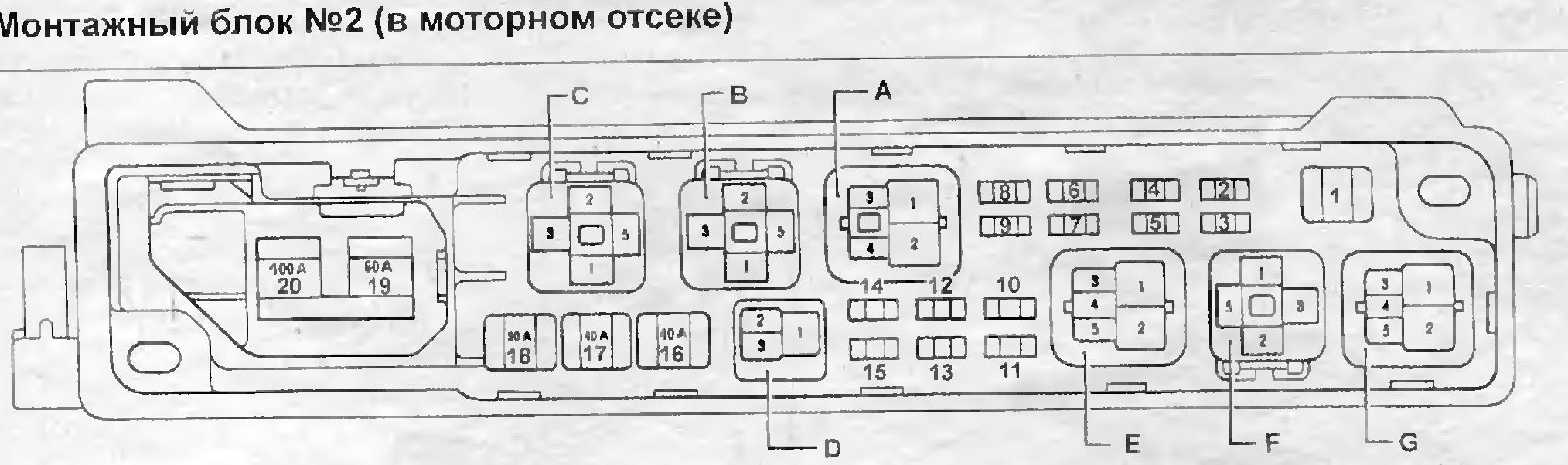

А где у моей тачки реле включения муфты компрессора? Кто может подсказать где стоят различные датчики? Что за датчик на самом компрессоре?

Диагностики нет никакой,на компрессоре стоит аварийный датчик сброса фреона, муфта срабатывет от давления от 2.5 атмосфер в системе,отвечает за это датчик на трубке.

ЗЫ: где все таки находится реле электромуфты компрессора на данной модели?

Реле F. А вентиляторы радиатора при включении кондея срабатывают?

Да, срабатывают. Вчера опять целый день работал кондей...
У меня монтажный блок в моторном отсеке выглядит совсем по другому. или их там два?
