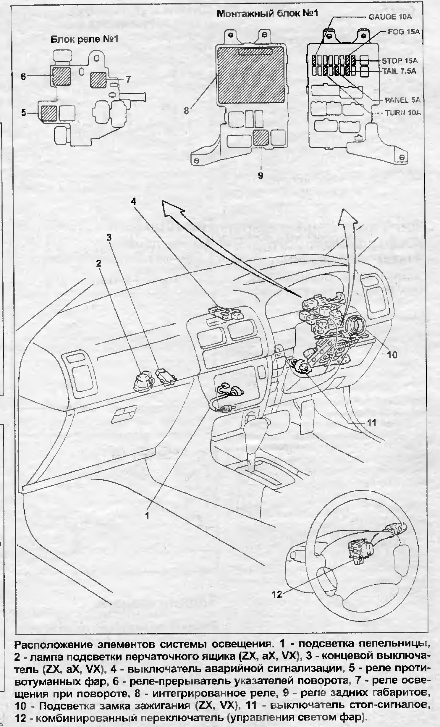

 Заголовок сообщения: Re: Поворотники и кнопка "аварийки"
СообщениеДобавлено: 04 июн 2016, 00:52
реле 6
реле.jpg [ 507.39 КБ | Просмотров: 1020 ]

Я так понимаю чтоб добраться до реле надо снимать щиток приоров? или там через какое то другое место проще добраться?
СообщениеДобавлено: 04 июн 2016, 16:00
Так снимите нижнюю панель и загляните под нее для начала.
