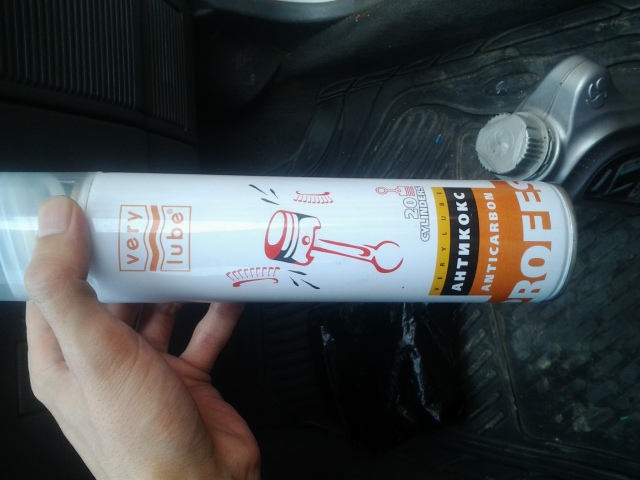

Проверил компрессю на цилиндрах там выходит так 13 -13.5-14.5-15 конкретно ппо порядку не запопнил может т.к на каком конкретном цилиндре какая из этих цифр. Ребята не осудите долго думал и никак у меня не выходить менять кольца и ... очень по карману бьет решился сделать у них раскаксовку там сервис хадо т.е вся продукция фирмы хадо много за нее в интернете прочитал и хорошего и плохого да и производитель этой продукции украина настораживало но решился залили антикокс постояли мин 30 они выкрутили свечи покрутили стартером завели (завелась правда с четвертого раза) поработала у них на оборотах где то 3000 мин 15 от машины я отошел уж очень много дыма и вони было через 5 мин я машины не видел от такого дыма но через 15мин нормализовалось все масло взял у них хадо 10 w 40 полусинтетику сразу поехал на трассу дал газку и смотрю машина едит нормально выше описаных проблем нет выхлопа не видно даже я доволен и тяга лучше они сказали после 200 -250 км заехать к ним на антикокс опятб т.к это надо делать три раза я не знаю ехать или нет куда еще лучше и так меня устраивает вот я и думаю ехать или нет. А масло хадо почему залил из за присадок которые в нем хочу проверить так ли это на своем опыте.
Добавлено спустя 2 минуты 33 секунды:
Вот этот антикок залил
Итого мне все обошлось в районе 70 $
