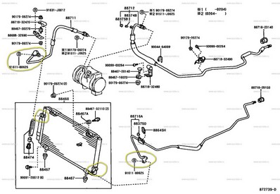

Всем привет, как самомому поменять радиатор кондиционера, нужны дельные советы.
 Заголовок сообщения: Re: Нужен совет
СообщениеДобавлено: 06 июн 2016, 20:50
Сообщения: 609
Репутация: 200
Просто там в общем то всё.
Желательно снять планку с замком капота.
Будет места больше для работы.
Трубки тяжело будет отстыковать, там колечки резиновые.
Фреон выйдет конечно. Потом заправлять надо.

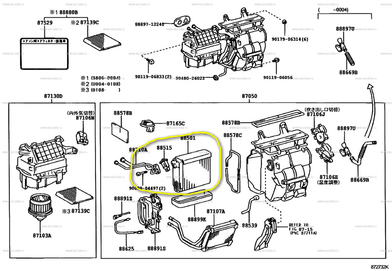

Я снял торпедо, хочу целиком снять/вытащить корпус печки для полной ревизии (там грязи 8O )

Это картинка по радиатору.
Который стоит перед радиатором двигателя.
Тебе нужно достать испаритель.
Вот он находится в блоке отопителя под торпедой...
Вот картинка которая тебе нужна.
И тут есть тема по чистке всего этого хозяйства.
Там и фото разные есть....
отопитель-.png [ 64.47 КБ | Просмотров: 3265 ]

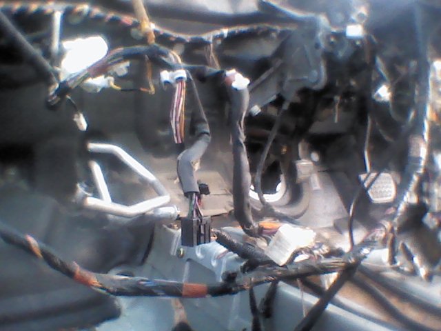

Благодарю :good:
Снял))) всё
14653924886882095989274.jpg [ 63.61 КБ | Просмотров: 3239 ]

А это фото к чему?
СообщениеДобавлено: 10 июн 2016, 21:54
Наверно к тому что капец просто,нужно снять все что бы поменять его.
СообщениеДобавлено: 10 июн 2016, 21:59
Классно, а вопрос то был про радиатор кондея, а сняли испаритель :oops: :cry:
