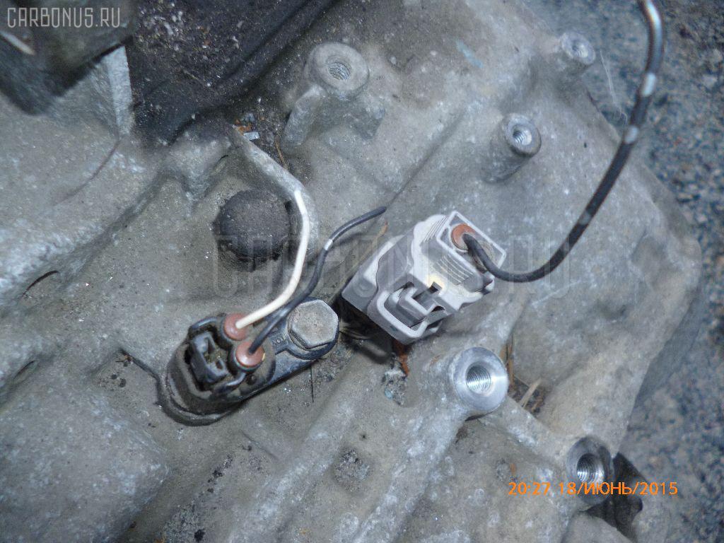

Вот смотри на фото. Это если смотреть на коробас сверху. Слева датчик, справа конденсатор (кондёр). Там же (если смотреть в сторону движения, ближе к радиаторам) есть еще один такой же датчик, они одинаковые.

Вчера позно освободился успел только все лишнее поснимать. Оказалось что кондера нет на новой, на его месте земля прикручена. Хотел рычаг снять да болт сломал переднего саленблока.
