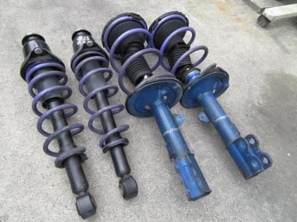

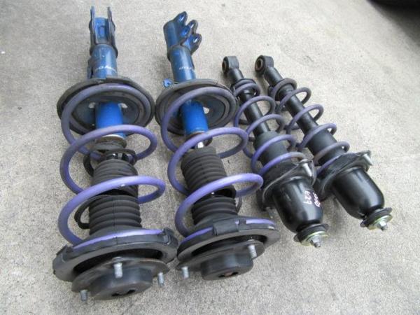

Доброго всем дня! Хочу поинтересоваться у форумчан, может кто ставил себе стойки TRD/Waydo?
Попался мне комплект на просторах инета за демократичную цену. Вот теперь думаю.

За комплект сумма в пределах 15-20тыр.?

Около 10 с доставкой.

P.S. из опыта, ставь пораздельности, сначала зад или перед и поездий, тогда ощущения\сравнения более реальные будут.

Боюсь, шибко жестко будет, не? :rus:

Рваные пыльники на передних, а задние походу простые. Разницы не вижу. Я то-же могу покрасить свои в синий цвет. Кот в мешке за 10т я бы не взял.

Да пыльники и проставки пружины, дело понятное - под замену. Думаю на счет кота. :rus:

Может проще с пружинами заморочиться? Найти пожоще и все. С выбором пружин пролететь сложнее, да и на жесткость и высоту стойки они больше влияют. И покрасить их лучше в желтый цвет сиреневый по моему моветон.

Пружины можно снять со стоек и проверить просто внешнюю геометрию и колич.витков по сравнению со штатными, хотя жесткость и качество металла так конечно не проверить.
Стойки голые тоже можно вручную качнуть, чтоб почувствовать как "отдаются", заодно качнуть обязательно в вертикальном положении, чтоб газ и жижа на место "встали".
P.S. если окраска стоек и пружин в штатные цвета TRD/Waydo, то красить-то их зачем?
