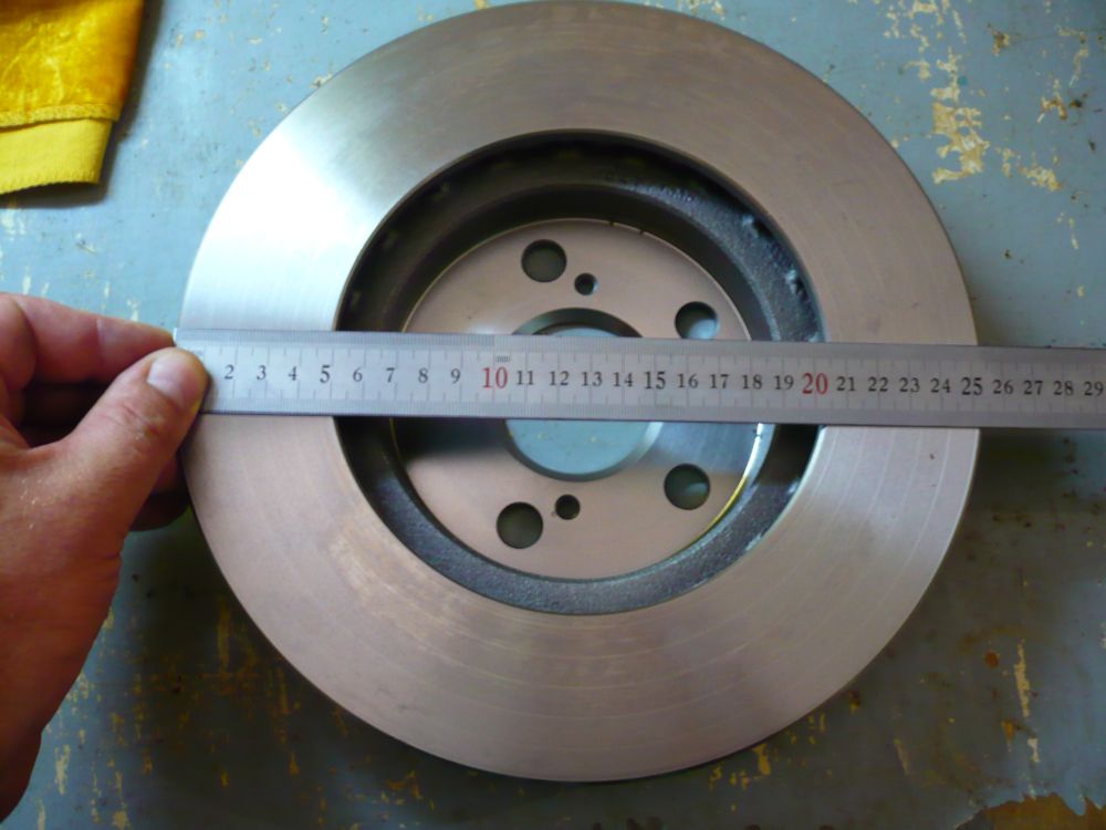

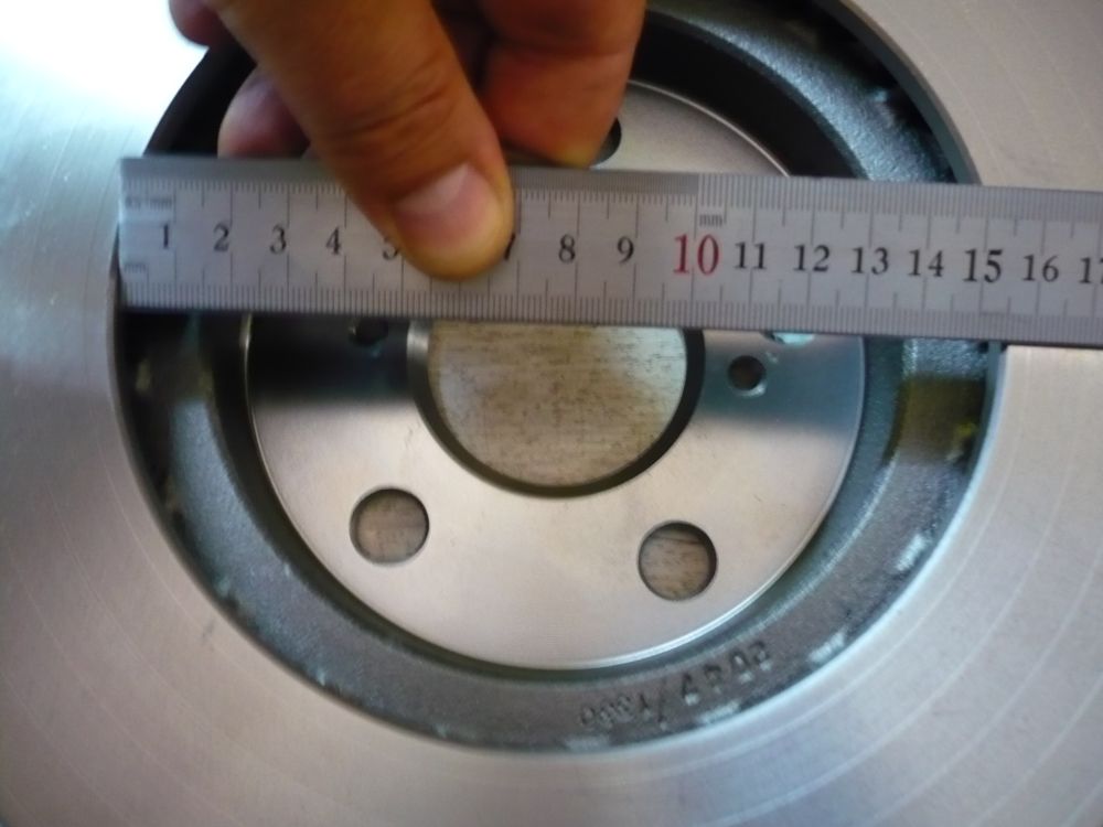

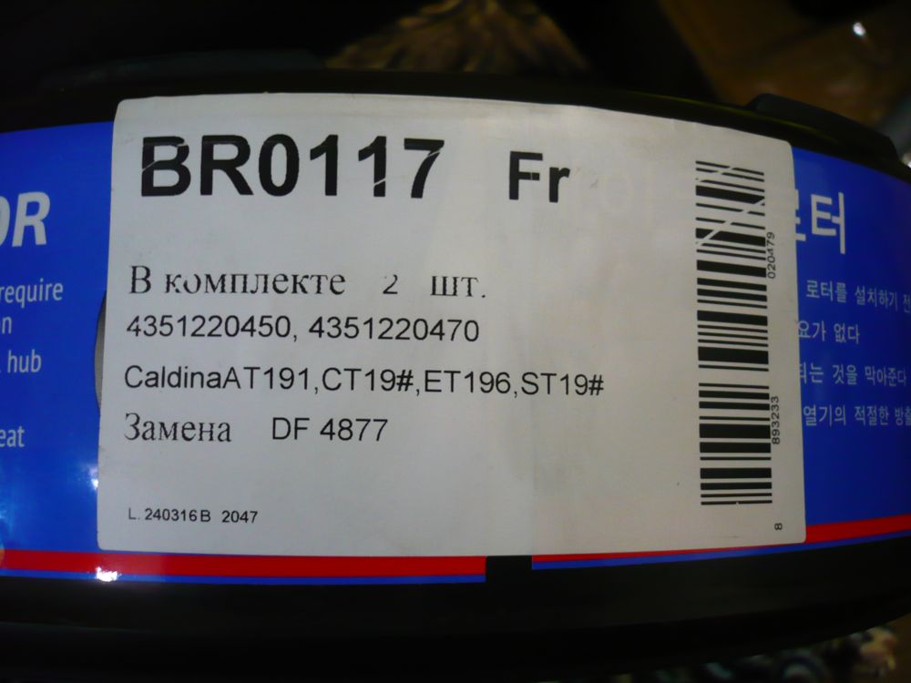

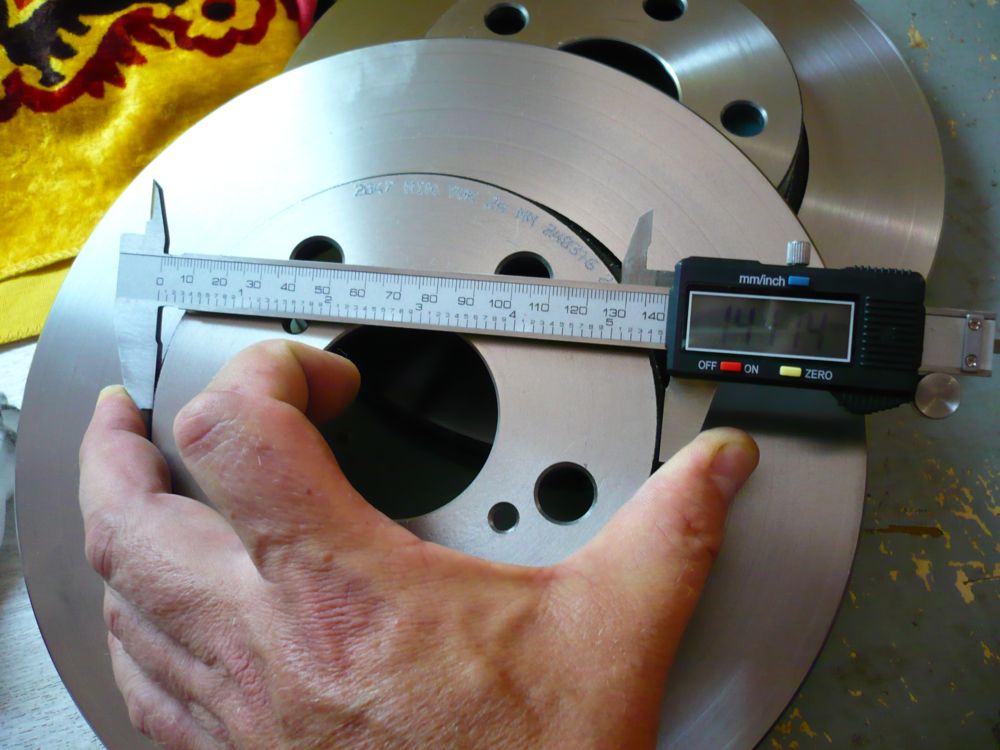

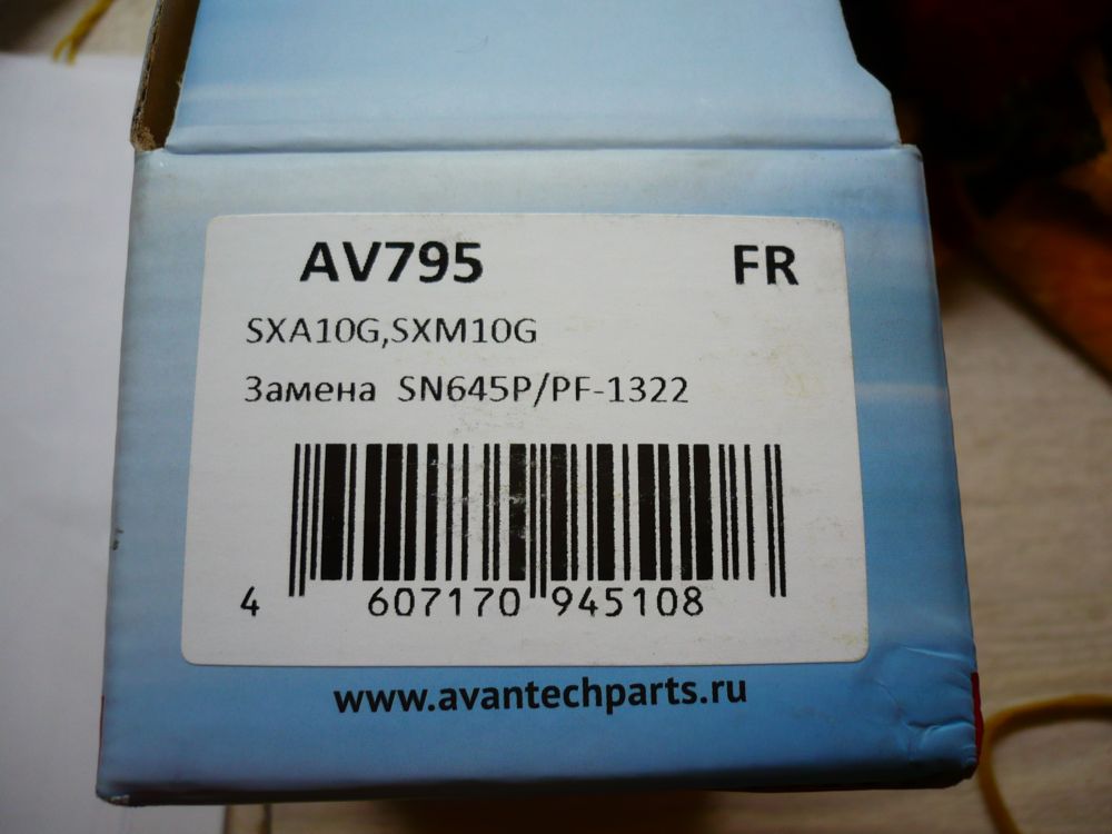

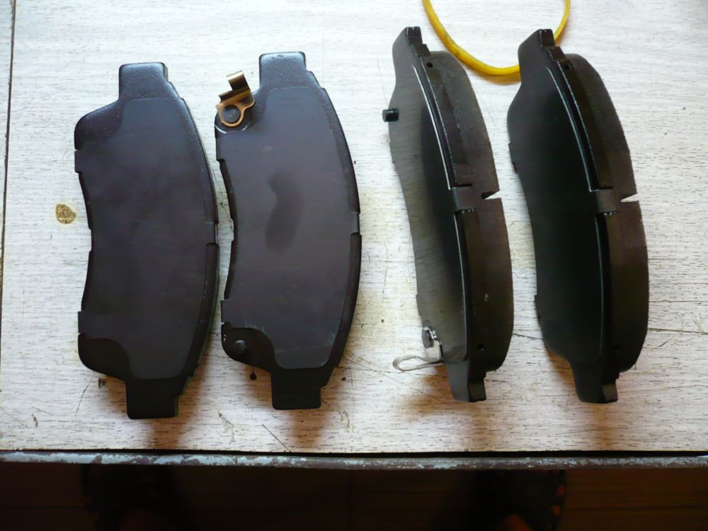

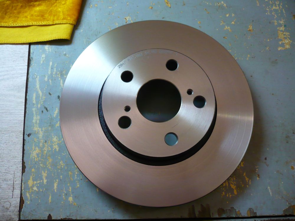

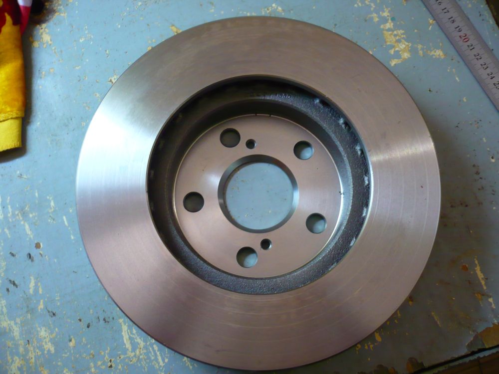

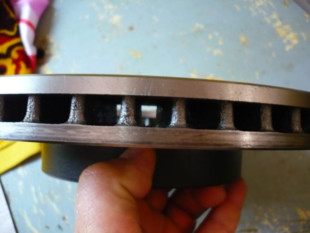

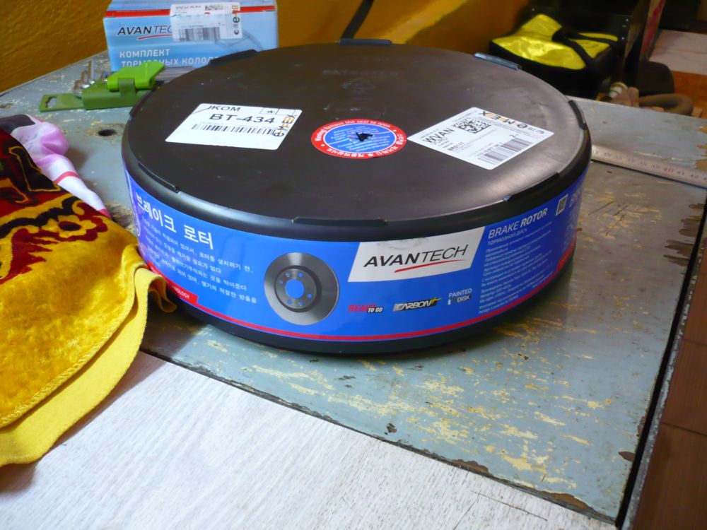

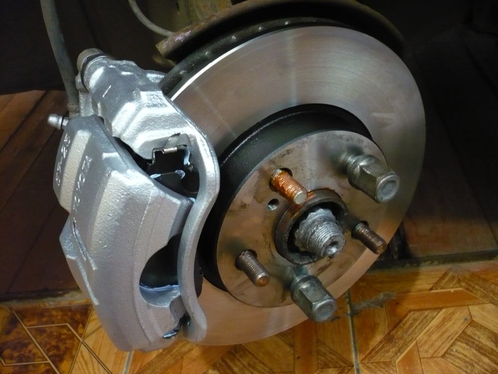

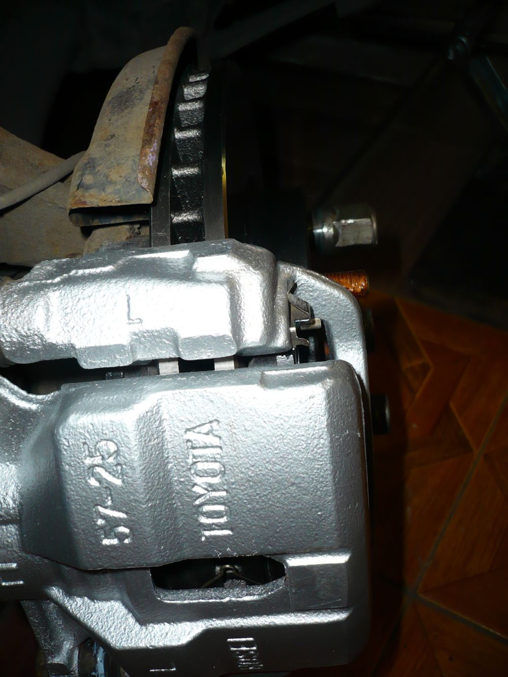

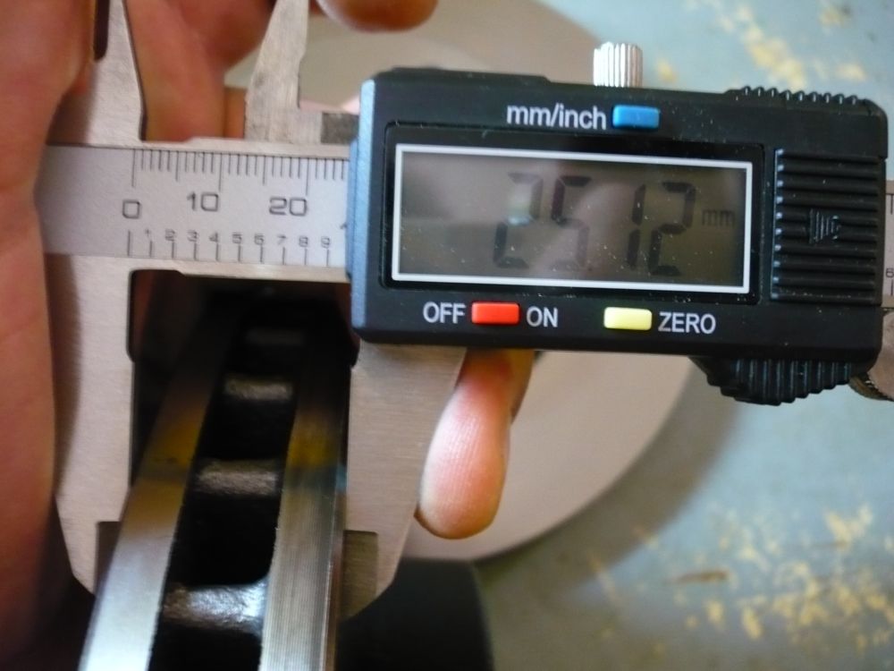

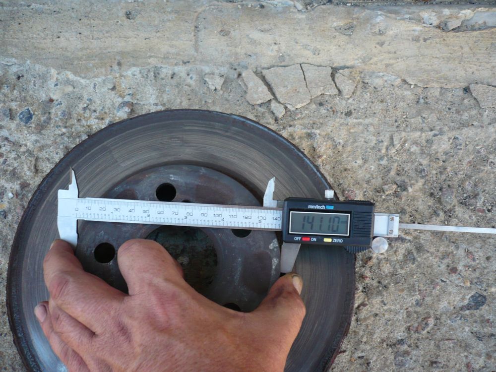

у меня Vista 1999г. двигатель 1zz-fe. Тормозные диски -Тип1 - наружный диаметр диска 255мм,
Пришло время заменить передние тормозные диски и колодки, хотелось это сделать не дорого, подобрал по каталогам и по всем размерам, выбор пал на: диски Avantech BR0117, колодки Avantech AV795,
пишут что Made in Korea, в чем я конечно сомневаюсь, уведите фото поймете.
Но так как с финансами не очень, то пришлось все-таки их заказать: диски(Avantech BR0117) - 2412.00руб. за пару, и колодки(Avantech AV795) - 937.00руб. за комплект,
... лет пять ставил колодки только Kashiyama - D2118M, хорошие были самые первые(коричневые), как пошли черные(полное га...но) одна сажа, хотя написано Made in Japan, полный пи...деж.
Приехал получать, и я честно говоря охренел от качества(определил на вид), даже не ожидал.,
Тормозные колодки идут в сборе с противоскрипными пластинами, которые я два года назад брал (Toyota 04945-32170) за штуку с чем-то.
Диски такие хорошие, прям в восторге.
Поезжу потом буду советовать, пока только отчет.

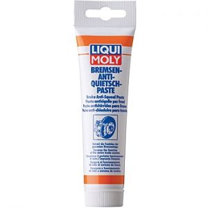

По сути вопроса. А к колодкам тюбика со смазкой не было?

вот смазки не было, я года два назад купил тюбик """Смазка для тормозных механизмов 0,1л LIQUI MOLY 3077"""
http://www.exist.ru/Parts/Default.aspx?pid=5B802529&flag=8391268http://www.autodetali.in.ua/smazka-sinteticheskaya-tormoznoj-sistemy-liqui-moly-3077
и мажу обе машинки, еще хватит на год точно.

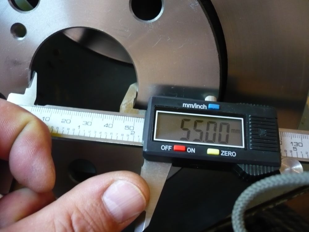

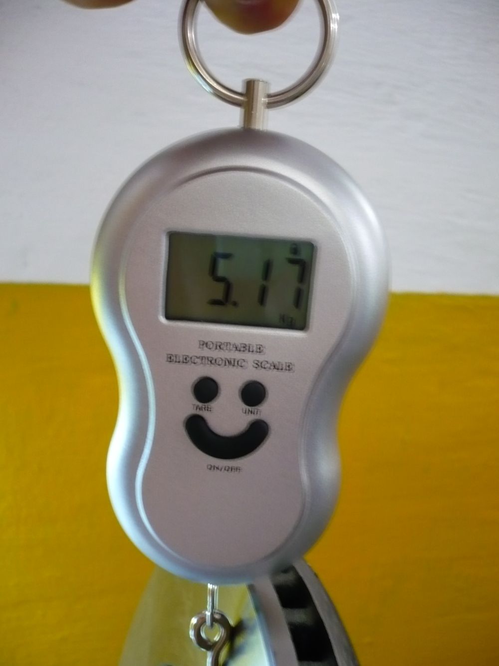

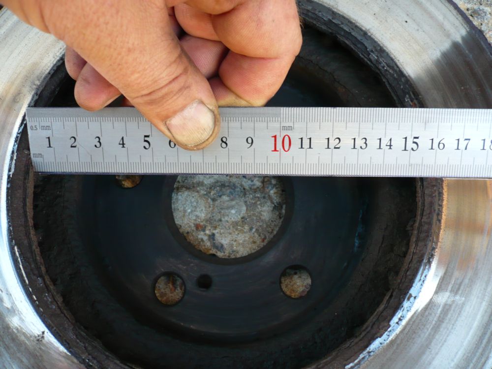

еще...
Добавлено спустя 1 минуту 53 секунды:
и еще...

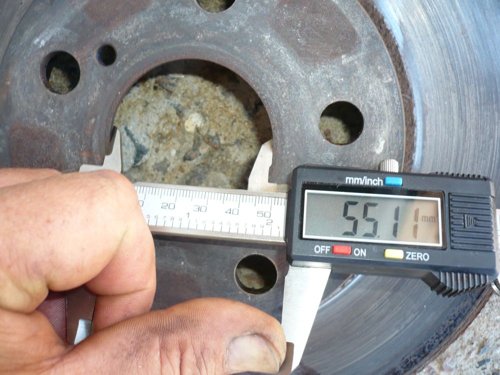

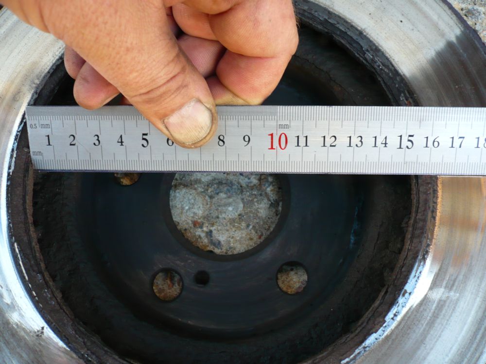

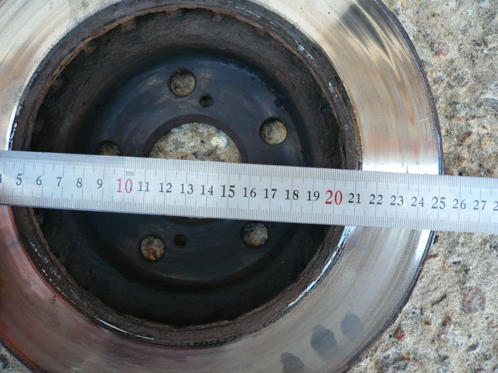

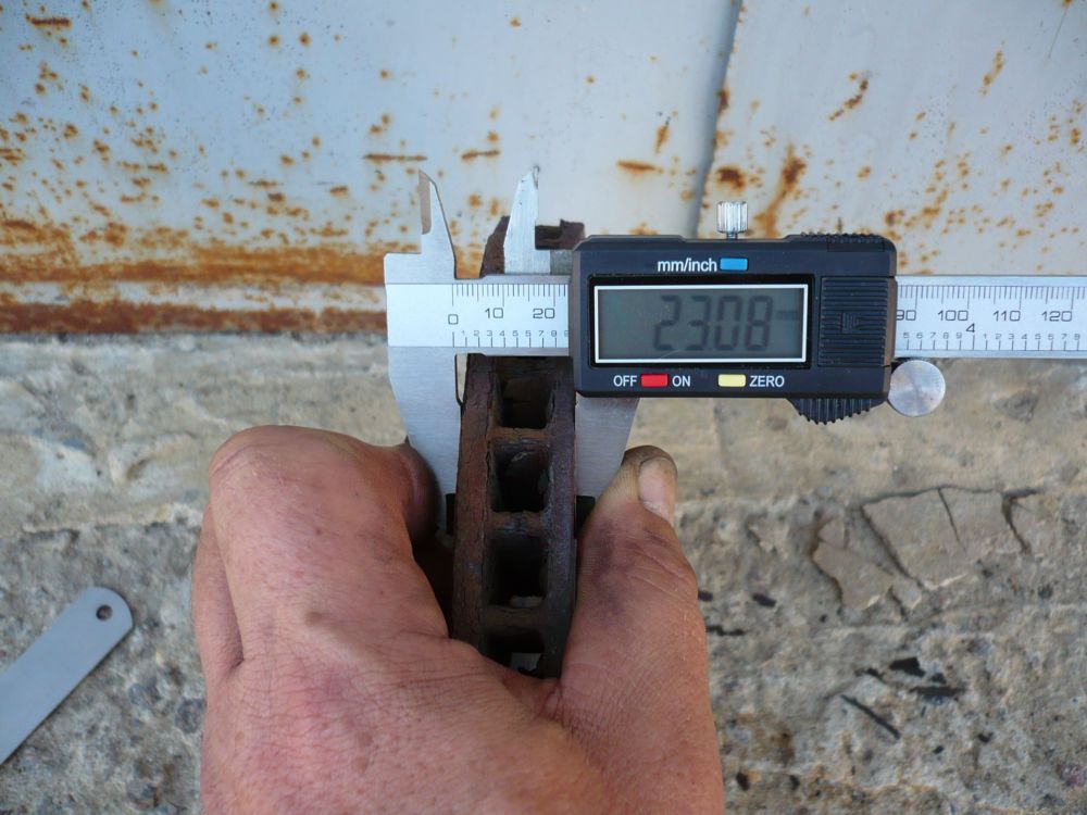

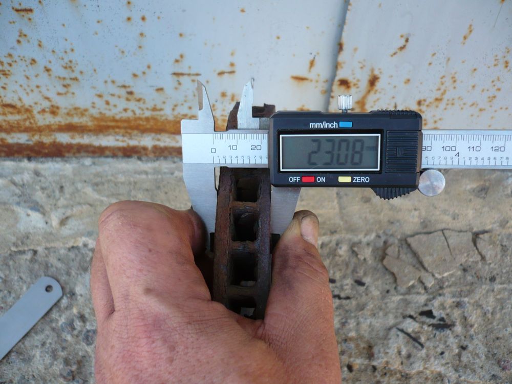

Родной диск

23.08мм толщина - это ему уже кирдык точно.
25.12мм - это машинке до финального конца хватит.
:good:

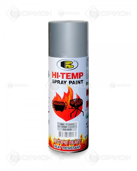

Какой краской суппорта красил? Термостойкой?
:smoke: .
 Заголовок сообщения: Re: Передние тормозные диски тип1(255мм) и колодки. Бюджетный вариант.
СообщениеДобавлено: 14 июл 2016, 17:57
Сообщения: 757
Тем: 77
Откуда: РОССИЯ, Воронеж.
О машине: ZZV-50, 1ZZ, 1999г.
Репутация: 467
Какой краской суппорта красил, акрил? Термостойкой?
:smoke: .
Аэрозоль в балончике, термостойкая +600 С.

Проехал уже более 4т.км, тормозные диски отличные(тормозят, хорошо отбалансированны), колодки(Avantech AV795) - то же хорошо себя зарекомендовали, тормозят отлично (ездил в Абхазию), не скрипят, я доволен.

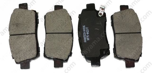

Дмитрий А. писал(а):
А мне с какой маркировкой заказывать??? Виста 05.2000 1zz-fe, седан. AV795 подойдут? Мне хотят заказать av86.
По твоему году выпуска должны быть Avantech AV836, вот как на фото, сравни со своими.

Ошиблись говорят на 1 циферьку, ав836. Заказал 780 рубликов, вроде недорого!
