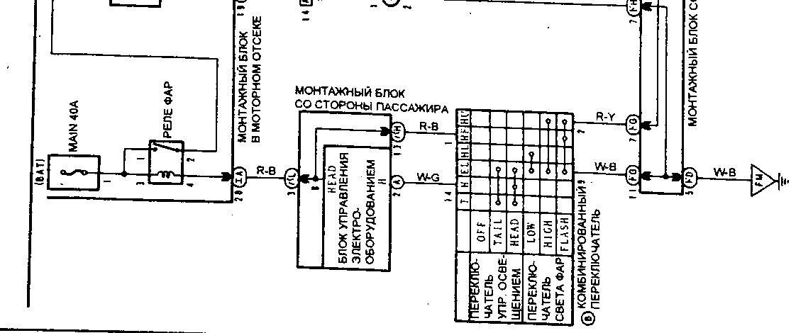

Фары включаются блоком управления электрооборудованием на который подается масса через белый с зеленым провод. При включении габаритов массы на нем не должно быть.

 Заголовок сообщения: Re: при включение габаритов горят фары
СообщениеДобавлено: 15 июл 2016, 12:40
Вот схема
