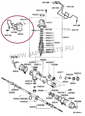

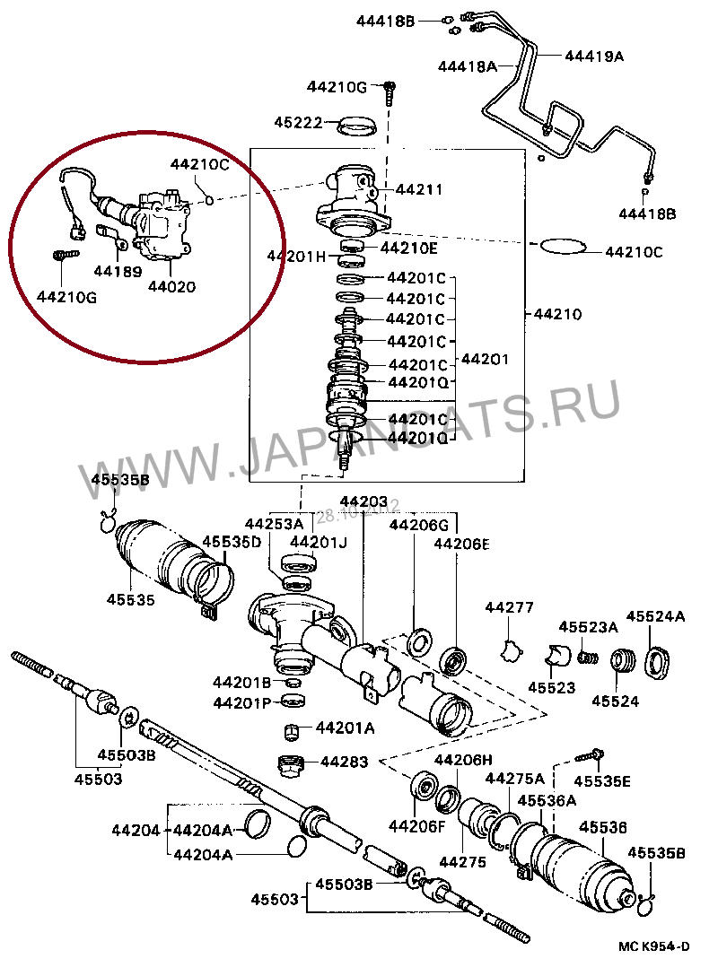

а случаем не путаеш.он точно у тебя стоит.
CImage.png [ 80.02 КБ | Просмотров: 7217 ]
