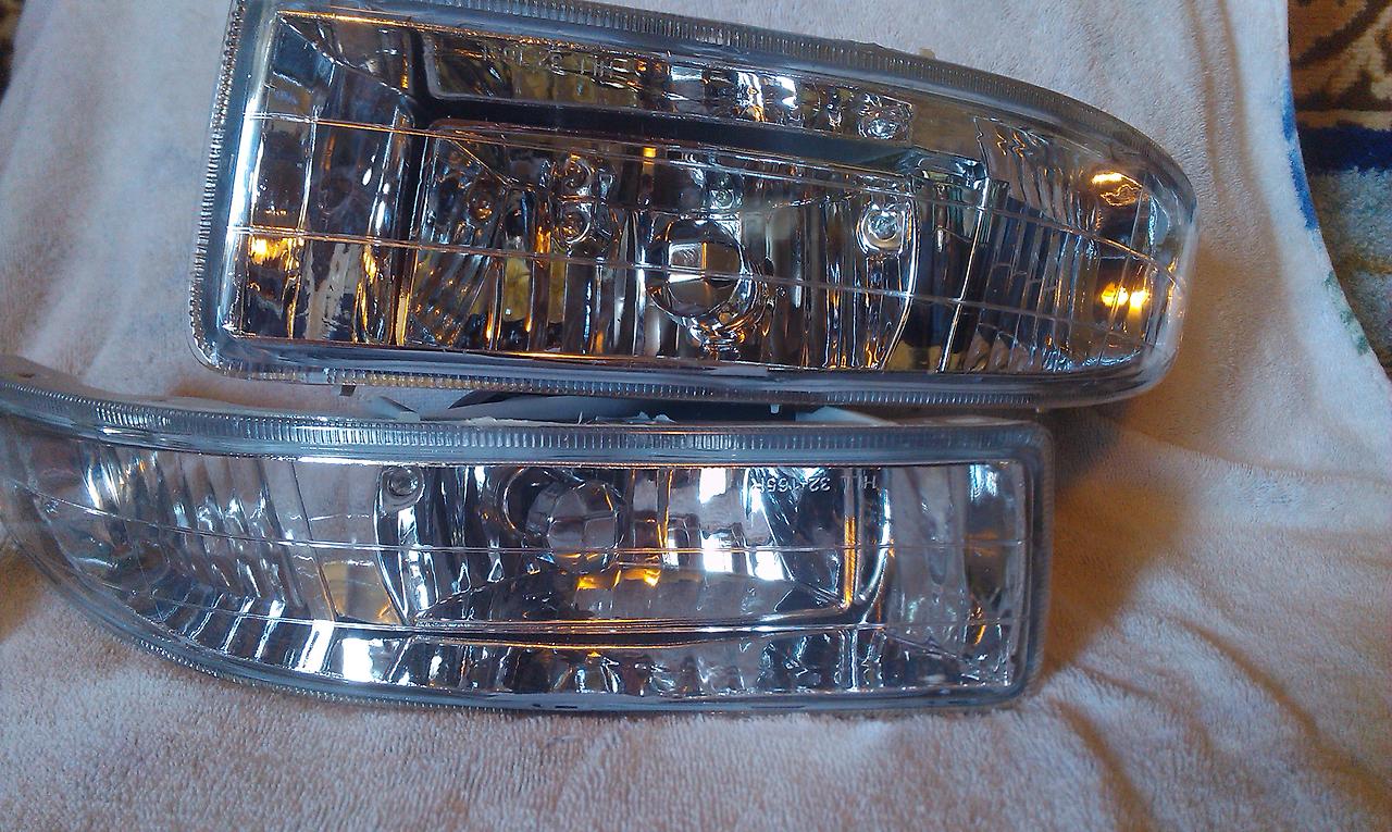

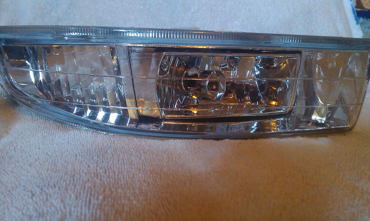

Здравия желаю :smile: В общем достал новые туманки хрустальные.
1403492501018_default.jpg [ 162.44 КБ | Просмотров: 5146 ]
1403492474085_default.jpg [ 220.89 КБ | Просмотров: 5146 ]
1403492521794_default.jpg [ 133.06 КБ | Просмотров: 5146 ]

А смотрятся-то ничего... :good: ...
Добавлено спустя 1 минуту 15 секунд:
Вопрос: они под родную лампочку 55W?
Л. :smile: ...

Эх, мне бы такие в свое время! Смотрятся на порядок круче штатных. :good:

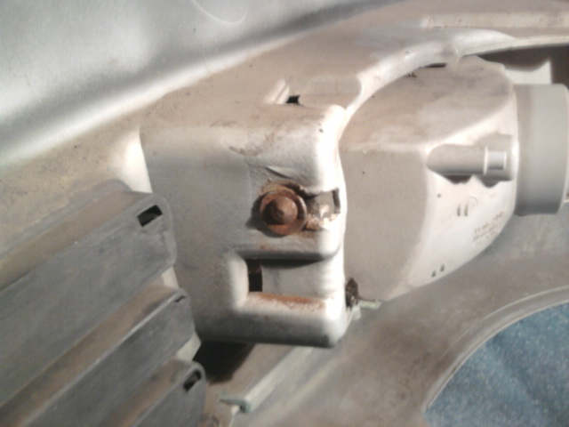

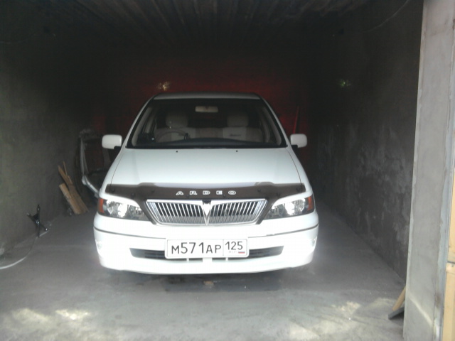

Купил еще под них ксенон, думал поставлю, все как надо будет :smile: Открутил пластиковую защиту под передним бампером (чтоб бампер не снимать), смотрю а мои родные туманки вместо болтов с обычными шляпками (каждую туманку один болт держит плюс защелка с другой стороны, в книге так указано), затянуты болтами с шляпкой как у железной заклепки, т.е. ключом никак, шляпка плоская и круглая без граней и затянута очень сильно... Только гнездо зря расшатал, она намертво сидит.... Засада, пришлось ставить ксенон в родные туманки.

Противотуманки на дорестайле сверху можно открутить (у кого обычные болты) через щель между бампером и радиатором кондиционера. Чтобы открутить левую только пару разъёмов снять надо и гудок, а для снятия правой вообще ничего снимать ненадо. Я себе так такие же ставил.

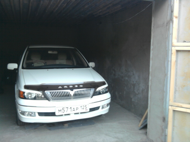

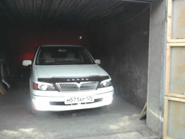

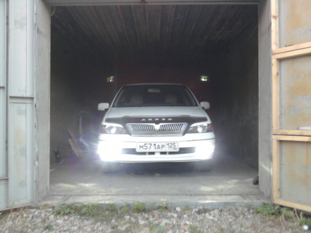

Слишком уж я загорелся этими туманками. И пошел сегодня в гараж, на этот раз основательно полностью демонтировал передний бампер, чтоб ничего не мешало и был полный доступ к шляпкам болтов. Приноровился и одну шляпку плоскогубцами удалось схватить по краям и она сдвинулась с места, вторую вообще щипцами для ногтей начал откручивать, там главное чтоб шляпки начали двигаться по кругу на откручивание, т.к. заржавели это усложняло задачу, а далее уже легко откручиваются. Хорошо, что я их вэдешкой не сбрызнул, из-за этого не было бы такого контакта и полоскогубцы бы просто проскальзывали.... Ну и фотоотчет о результате проделанной работы. А работы было не мало. Но вроде она того стоила, поставил в них ксенон philips. Вроде сильно слепить встречных не должны, я так, проверил немного встав напротив, хотя видно будет, время покажет. В общем по сравнению со штатными светят на порядок мощнее :smile: И никакой желтизны теперь. Пока доволен конечно.

Хорошо смотрятся и на машинке тоже!
Напиши какой ксенон ставил и шторки ставил или нет??
Л. :oops: :?: ...

Нет, шторки не ставил. Ксенон 35W, Philips (точное название не запомнил), цветовая температура 6000 к, разьем H3, блоки розжига приклеил к пластиковой защите передних колесных арок, там как раз удачный угол для расположения блоков, просто положил их на защиту внутри, а приклеил к боковой внутренней стороне защиты).
