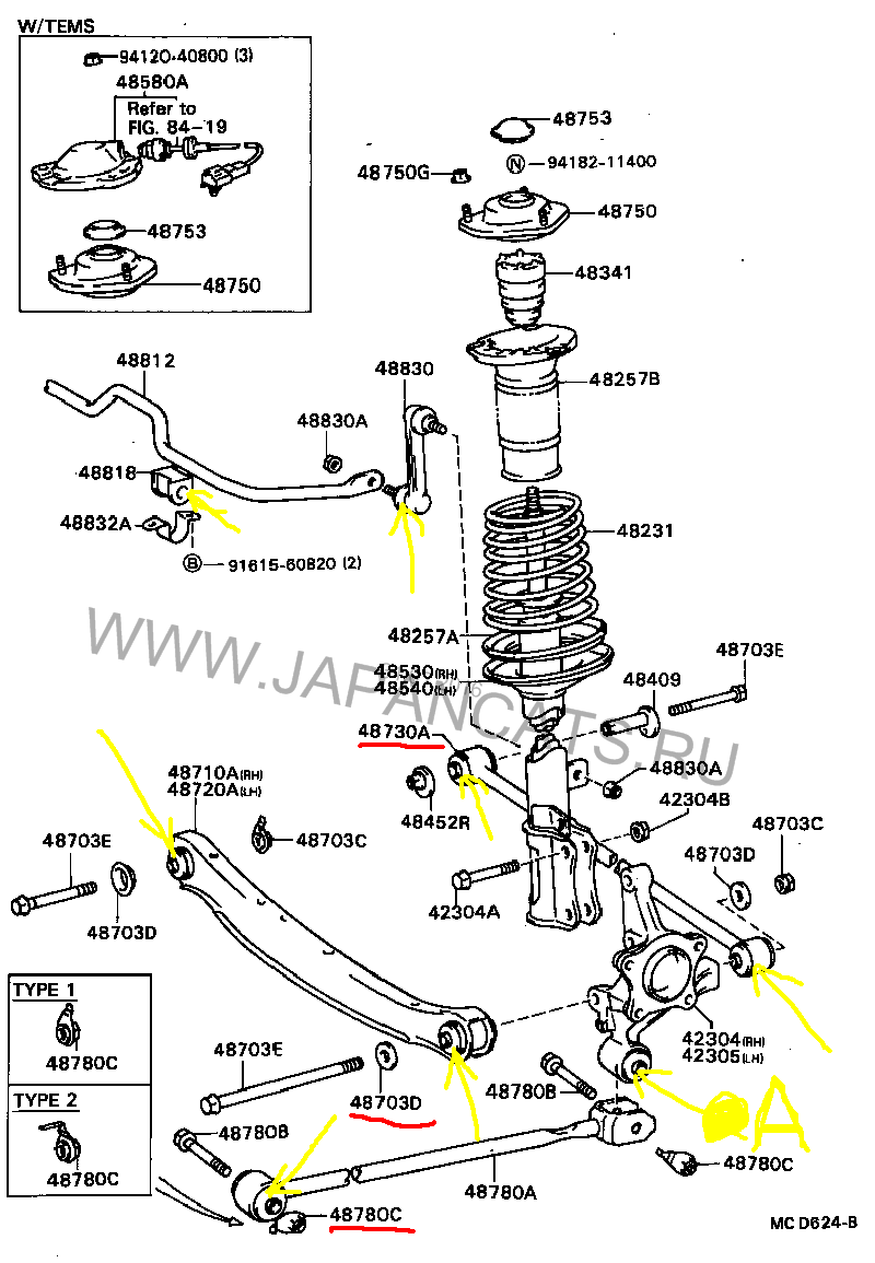

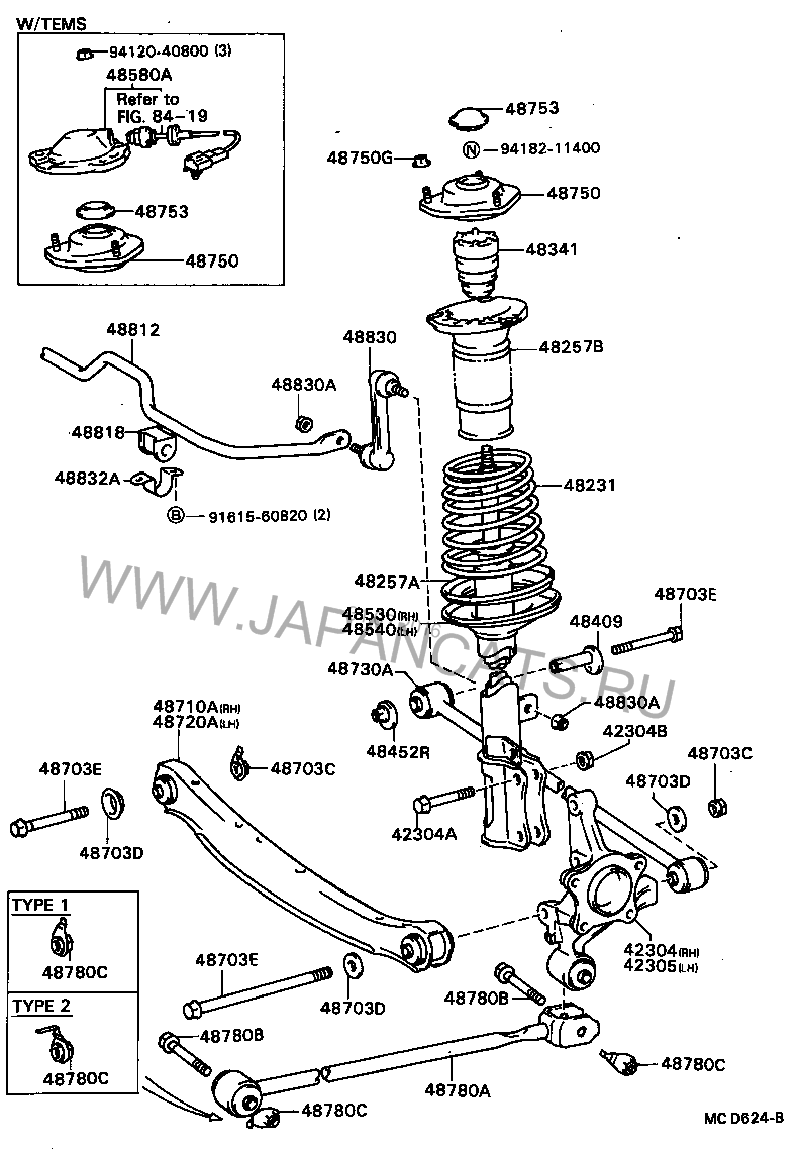

Что интересует, напиши какие позиции со схемы. Это из каталога.

48780с , 46703D, 48730A, примерно эти, а вообще на все основные рычаги и тяги задней подвески.

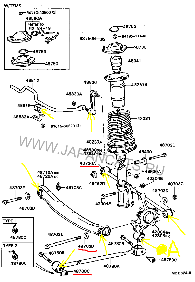

Вот что показывают каталоги.
48780с - гайка, номер каталожный 90179-12062
46703D - Шайба эксцентриковая, 90201-14017
48730A - Рычаг подвески, 48730-32020
Что-то ты не те позиции выбрал.
Давай по-другому.
Вот на рычагах указал сайленты (5+1шт.) Они могут изнашиваться и тарахтеть соответственно. Кроме того, втулка на поперечном стабилизаторе и "яйца"\линки стабилизатора.
CImage.png [ 83.21 КБ | Просмотров: 2650 ]
Обрати внимание, что на кулаке задней ступицы внизу тоже стоит один сайлент (отметил желтой "А"), такие можно сейчас найти новые и недорогие.
Попробуй его заказать 1 шт. на пробу, если он по размерам подойдет на замену сайлентов в рычагах поперечных и продольных, то получается, что можно будет такие же ставить и туда тоже.
Надо пробовать.
:smoke: ...

да видимо не то сказал. там немного непонятно какая позиция к чему относится, но то что вы отметили, все сайленты, вот они мне и нужны,их всех под замену нужно, так как постоянное брякание в заде, залез под нее там все сайленты разбиты резинок пачти нет, нужны номера всех сайлентов зада...

Вот что нарыл про сайлентблоки https://www.drive2.ru/l/2569385/
 Заголовок сообщения: Re: Помощь с задней подвеской SV21 1986
СообщениеДобавлено: 05 авг 2016, 03:31
НОмер нижнего в кулаке сайлента недорогого Febest TAB-262, стоит на ЭХзисте в районе 500р. Пробуйте к остальным. Если подойдет, то можно будет запресовывать и в рычаги.
Каталоги отдельно сайленты для рычагов не дают.
Надо подбирать.
:smoke: ...
