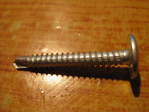

Я тоже на разборке покупал консоль и просто тупо саморезами её к кузову и прикрутил ))))
Комментарий к файлу: Вот такими саморезами !
Вариант :lol:

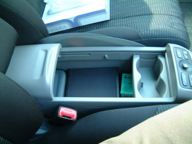

 Заголовок сообщения: Возможно ли установить бар-подлокотник (бардачок)
СообщениеДобавлено: 08 авг 2016, 15:17
Зарегистрирован: 07 дек 2015, 11:15
Сообщения: 27
О машине: zzv50, 1998 г/в
Всем привет!У меня виста zzv50 1998 г/в. У меня бара - подлокотника нет в комплектации. Могу ли я установить его сам с другой висты? Какие могут возникнуть трудности при установке? Спасибо.
img49.jpg [ 56.3 КБ | Просмотров: 3681 ]
 Заголовок сообщения: Re: Возможно ли установить бар-подлокотник (бардачок)
СообщениеДобавлено: 08 авг 2016, 19:33
Можно.
Вопрос: Есть желание установить родной от 50\55й или от другой модели?
