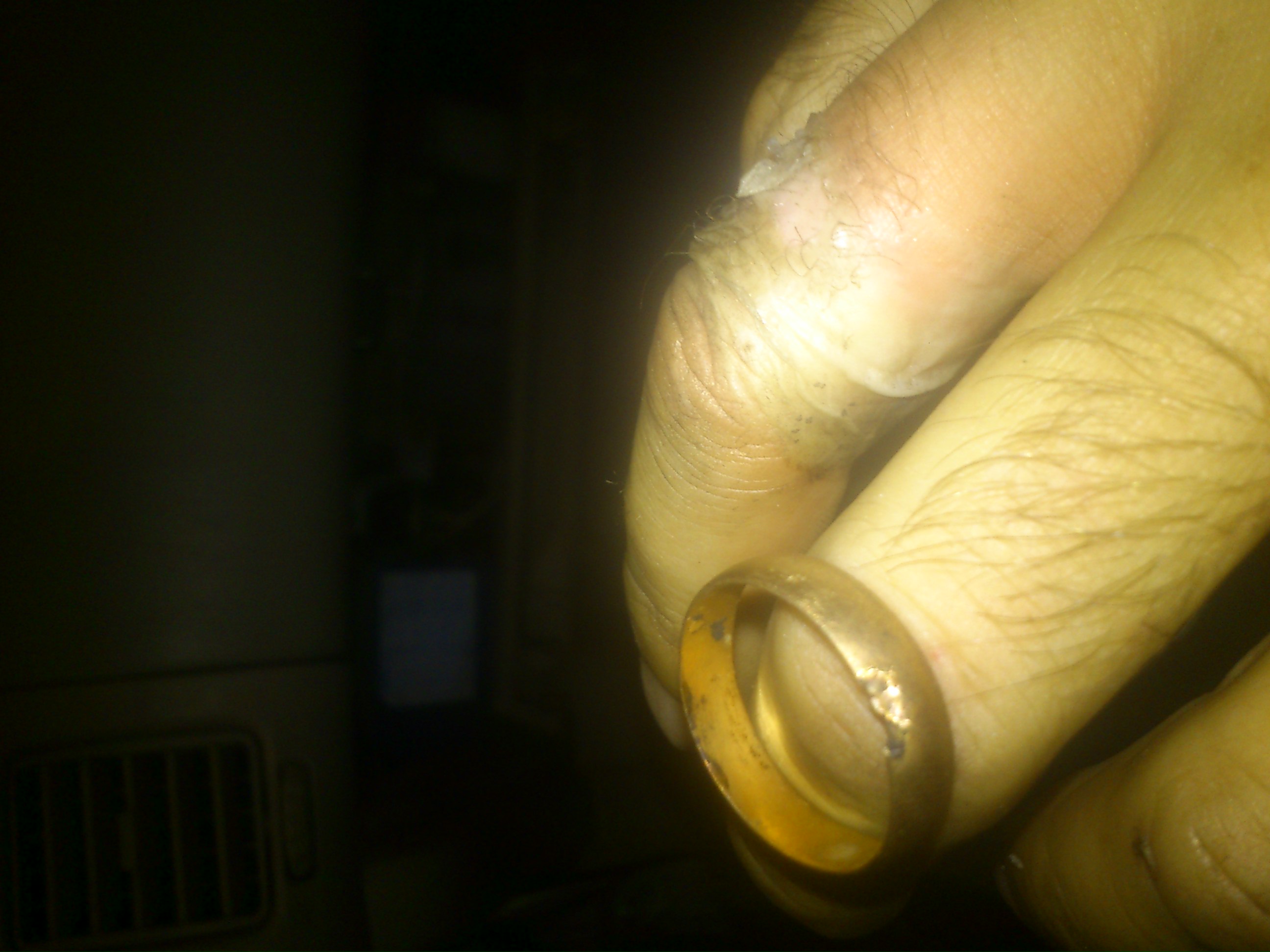

Ребят, случилось и со мной. Замкнул АКБ ключем с уже надетыми клемами, не могу найти какой предохранитель сдох, 6-тиногие целые за бардачком, маленькие целые, под капотом слева и за бардачком. Не гудит еще бензонасос и не горит индикация парковка. Снимайте кольца пр ремонте, теперь у меня ожег на пальце, позже фото скину.

Смотри мощные предохранители один точно мощный стоит под капотом там на болтах он. А по теме надо быть всегда аккуратнее.

Вот так всегда и бывает, аккуратно конечно, но кольцо это зло!)))
