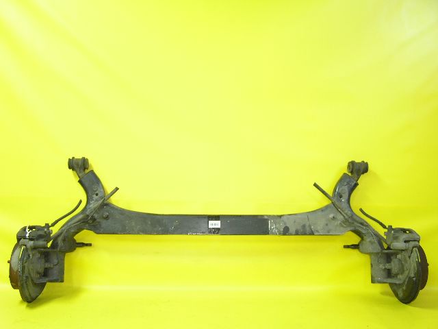

вот балка машины 1999г.
ЗАДНЯЯ БАЛКА.jpg [ 21.92 КБ | Просмотров: 9345 ]
СообщениеДобавлено: 15 дек 2009, 03:13
Зарегистрирован: 27 авг 2009, 03:00
Сообщения: 78
Откуда: Казань
Балку то я себе представляю..держал в руках сегодня))) и сайленты такие же..
мне надо именно фоту узла крепления её к кузову
