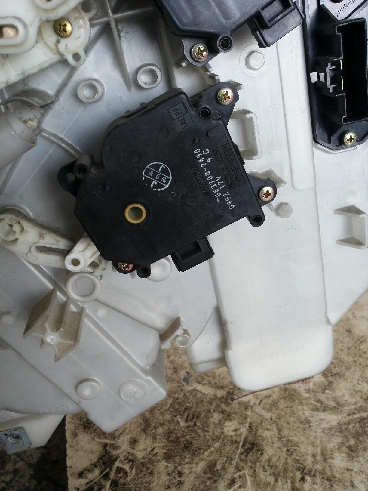

Приветствую, Евгений!
Вот такой?

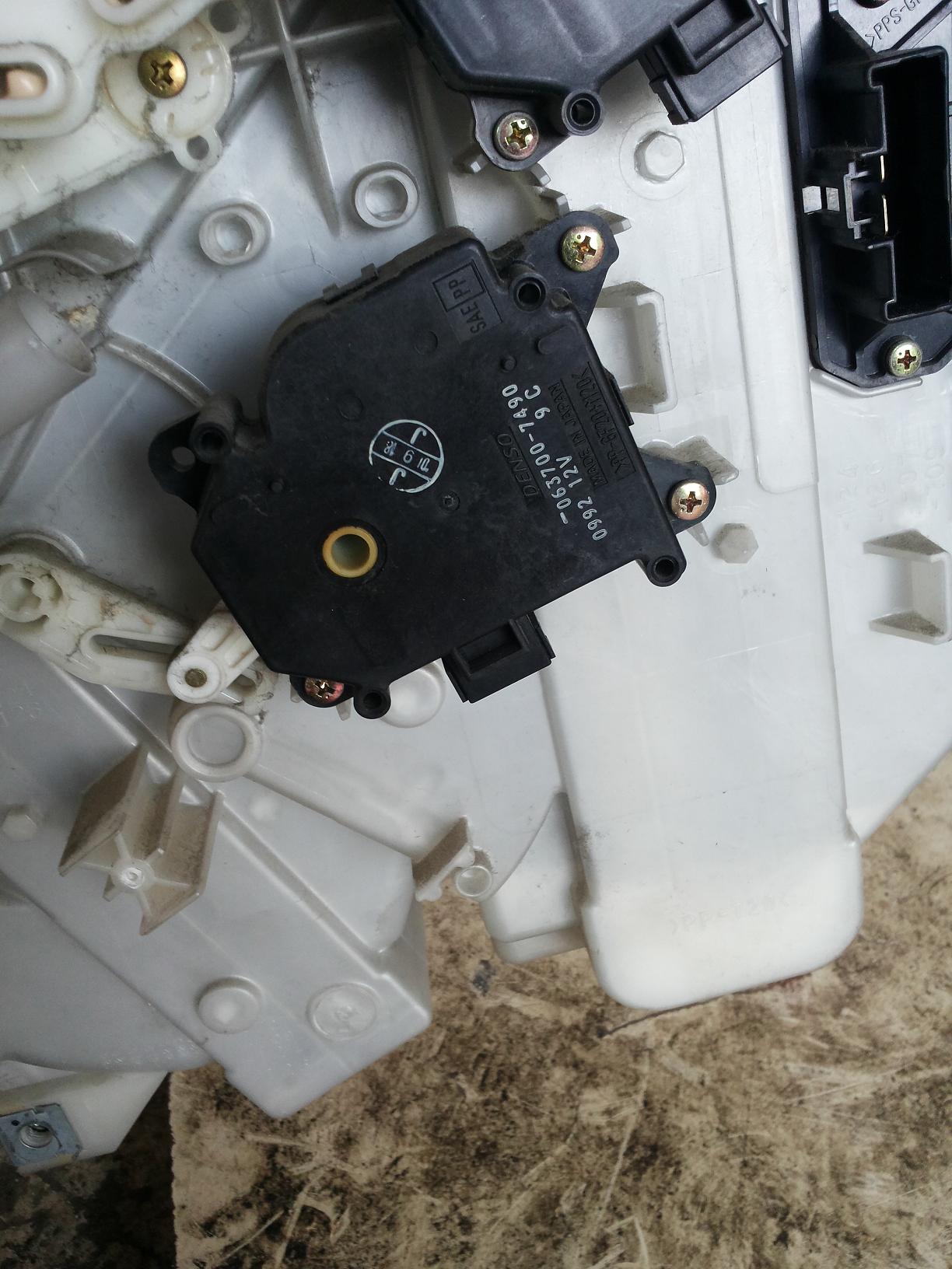

Привет Илья на моем написано 063700 7490 спасибо :beer:

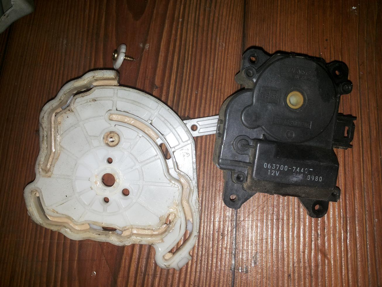

Есть и такой !
20150421_191700.jpg [ 221.02 КБ | Просмотров: 1156 ]

На днях отремонтировал. Тоже издавал звуки жик, жиик. Ничего сложного, откручивается сервопривод, 3 винта. Отсоединяете разъем. Но лезть надо под руль, лежа на спине. Правой рукой все делаем. Затем вылазием, аккуратно ввскрываем черную коробчку, рычаг белый при этом вверху. Внутри аккуратно вытираем старую смазку(она смешалась с графитовымми частицами. Потому и становится токопроводной, отсюда и жужание). Можно чуть поджать усики контактов, наносим новую смазку, собираем коробку, ставим обратно. Все работает. Не снимайте моторчик, не перепутайте полярность, привод будет работать не правильно, только в одну сторону и не реагировать не изменения. Я 3 дня голову ломал, пока в интернете на этот совет не наткнулся.
