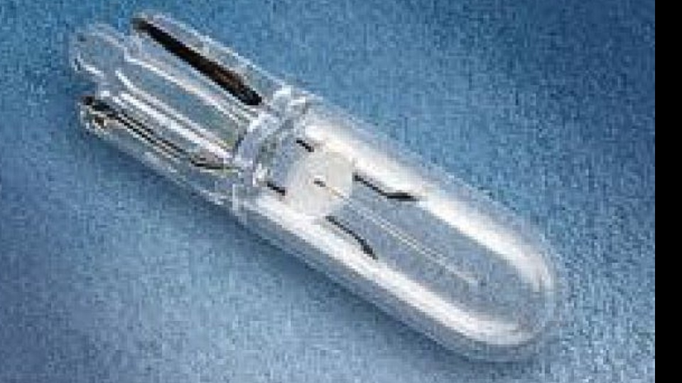

доброго всем времени суток. Столкнулся с тем, что не горит подсветка зажиган я на висте св40-1995 год. Разобрав не обнаружил ни лампочки ни проводо ни фишек, ничего к чему могла бы присоединиться лампочка. Есть только ободок и отверстие под лампочку. Хотелось бы узнать какую лампочку мне надо, а желательно фото да и вообще как там все на самом деле устроено. В интернете ничего не нашел.

Привет. Надо первым делом проверить просвечивается ли это кольцо. Менял как то замок зажигания на дизельной кресте, кольцо на ней по заводу стояло из непрозрачного пластика, подсветки не было. А на новом замке было прозрачное кольцо, патрончик с проводами, фишкой и лампочкой. Ответная фишка весела свободной, подключил её, кольцо засветилось, приятный бонус. Лампочка там будет скорее всего такая.
Лампочка подсветки.JPG [ 149.02 КБ | Просмотров: 2254 ]

Кольцо Черное, а может даже и темно зеленое, особо не вглядывался. Просто разъём под лампу имеется и место для нее, проводов не видел, и товарищ сказал, что на ней должна быть подсветка. Спасибо за фото

В том то и дело, что кольцо с подсветкой должно быть из прозрачного пластика, а лампочка с зелёным колпачком.

Репутация: 642
я себе туда такую вкорячил, яркий зеленый. правда не помню пришлось чето колхозить или нет
