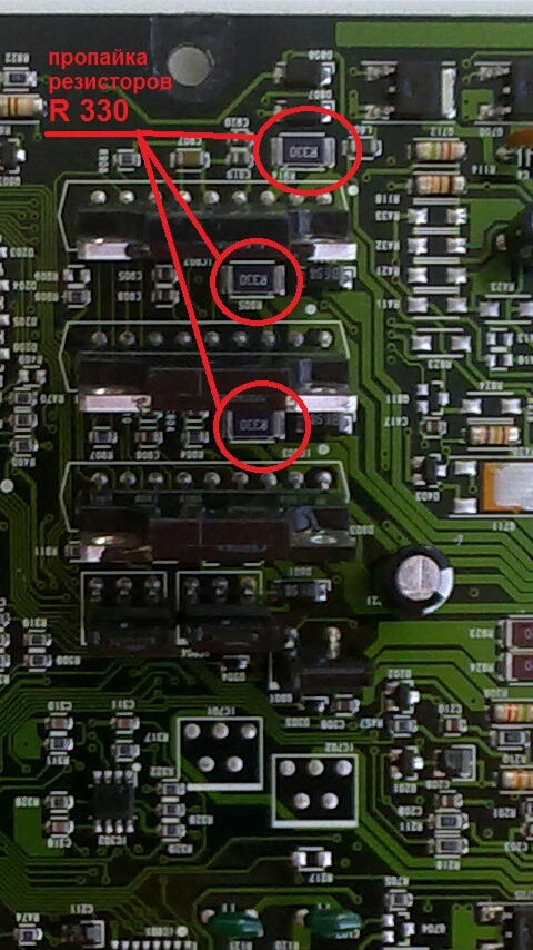

Паять нужно ВСЕ. Везде где есть микротрещины. И если акпп дурит --самое простое взять эфи и посмотреть что будет. У меня после 15 лет коробас заглючил , а оказалось мозг подыхал уже.

На сто скажут коробку менять, я уже двух человек спас от замены акпп ,протестировав их рабочим компом.пропайка помогла.

Screenshot_2018-02-20-08-25-31.jpg [ 353.39 КБ | Просмотров: 5238 ]
