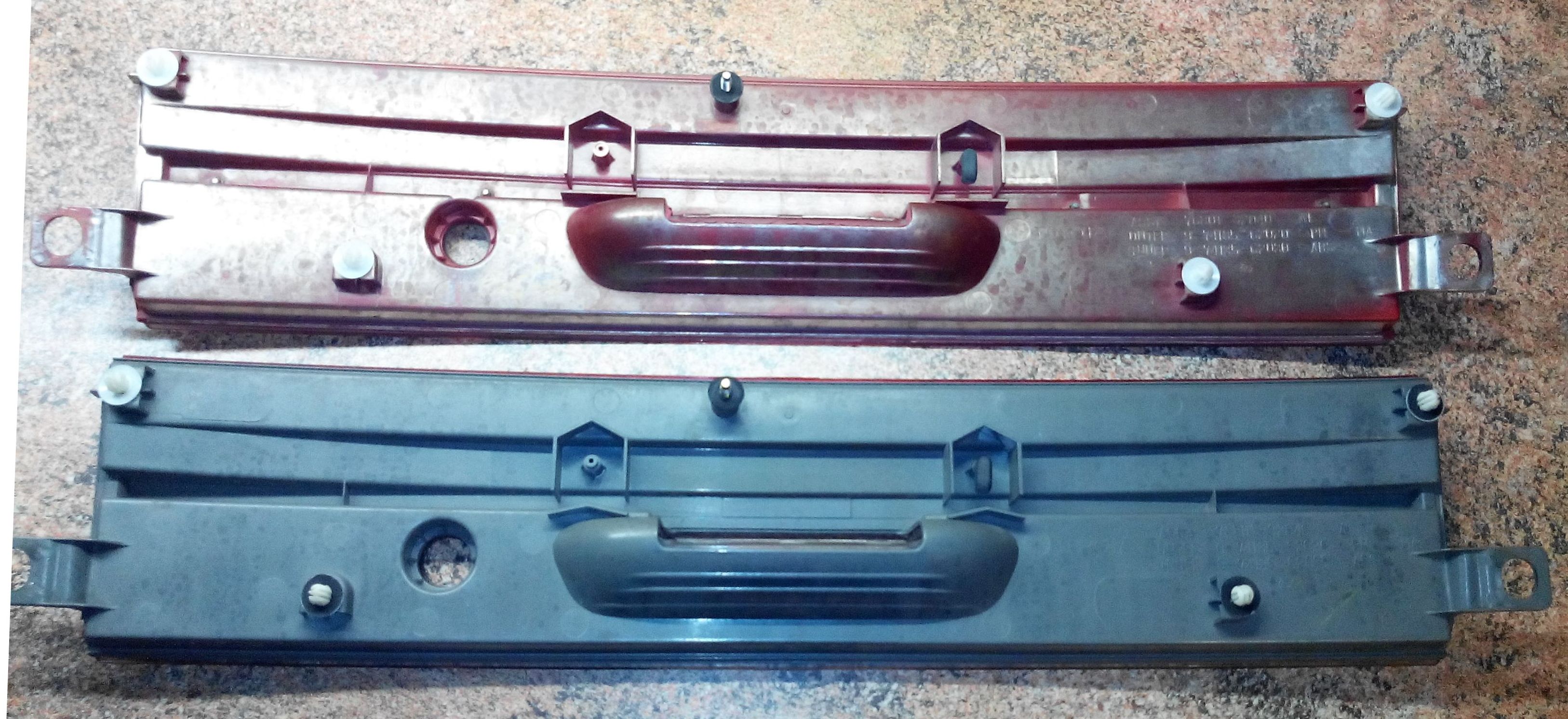

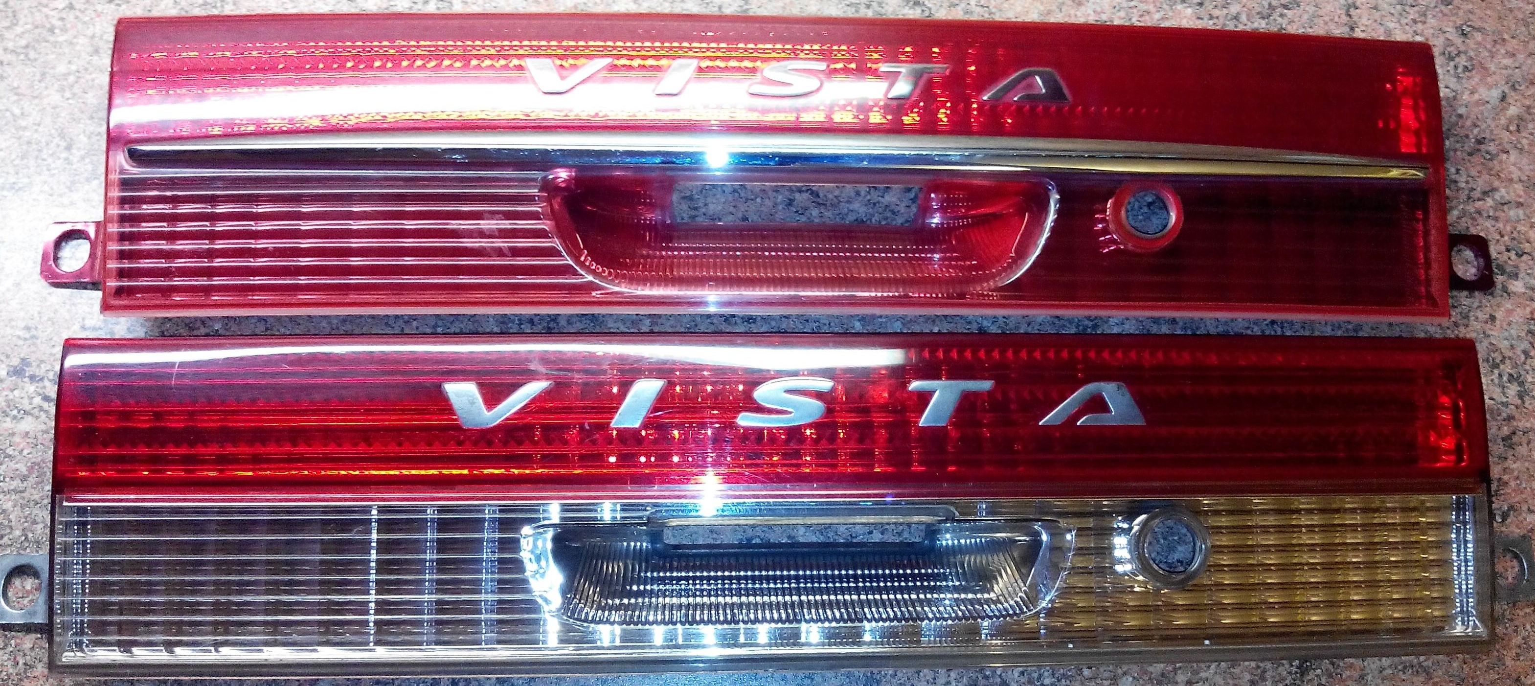

Всем привет!
Вот в руки попали одновременно сразу 2 вставки, рестайловая и дорестайловая.
Просто решил посмотреть чем отличаются конструктивно.
Реально особых отличий нет.
Вот смотрите сами, все сделано аналогично, просто вставлена блестЯшка между верхней и нижней половинками в углубление на рестайловой.
А так больше никаких отличий.
Даже странность такая, на обоих с обратной стороны выдавлены одни и те же номера каталожные. :o :?: ...

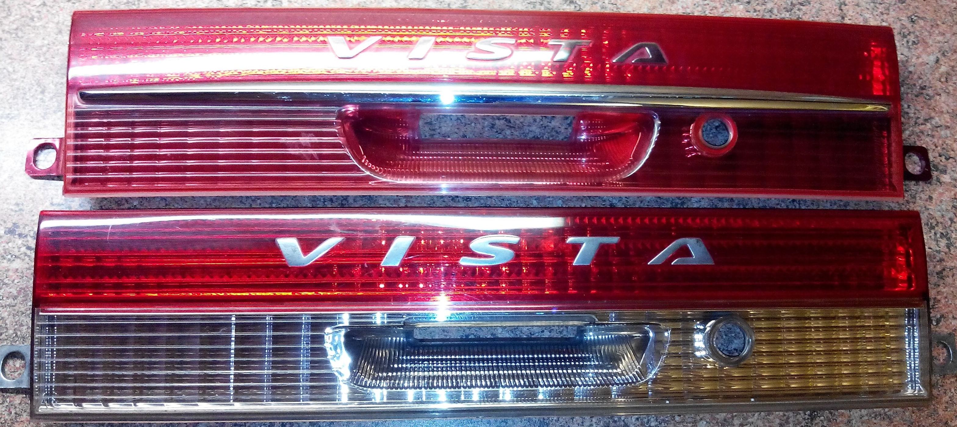

Вспомнил вопрос как-то поднимался по поводы воды внутри вставки и как с ней бороться.
Так вот тут-то особенность\отличие и выявилась.
На рестайловой в соединении внутренней и наружней половинках в районе ручки проклеено\посажено на красный герметик, а на ДОрестайловой этого нет.
Вот смотрите сами.
IMG_20160903_230518.jpg [ 704.55 КБ | Просмотров: 1972 ]
Я как-то уже писал, что вода внутрь вставки попадает при мойке, потому повторюсь - либо поосторожнее в этом месте с направлением струи, либо (как я делаю) просто перед мойкой туда кусок губки заткните и мойте спокойно.

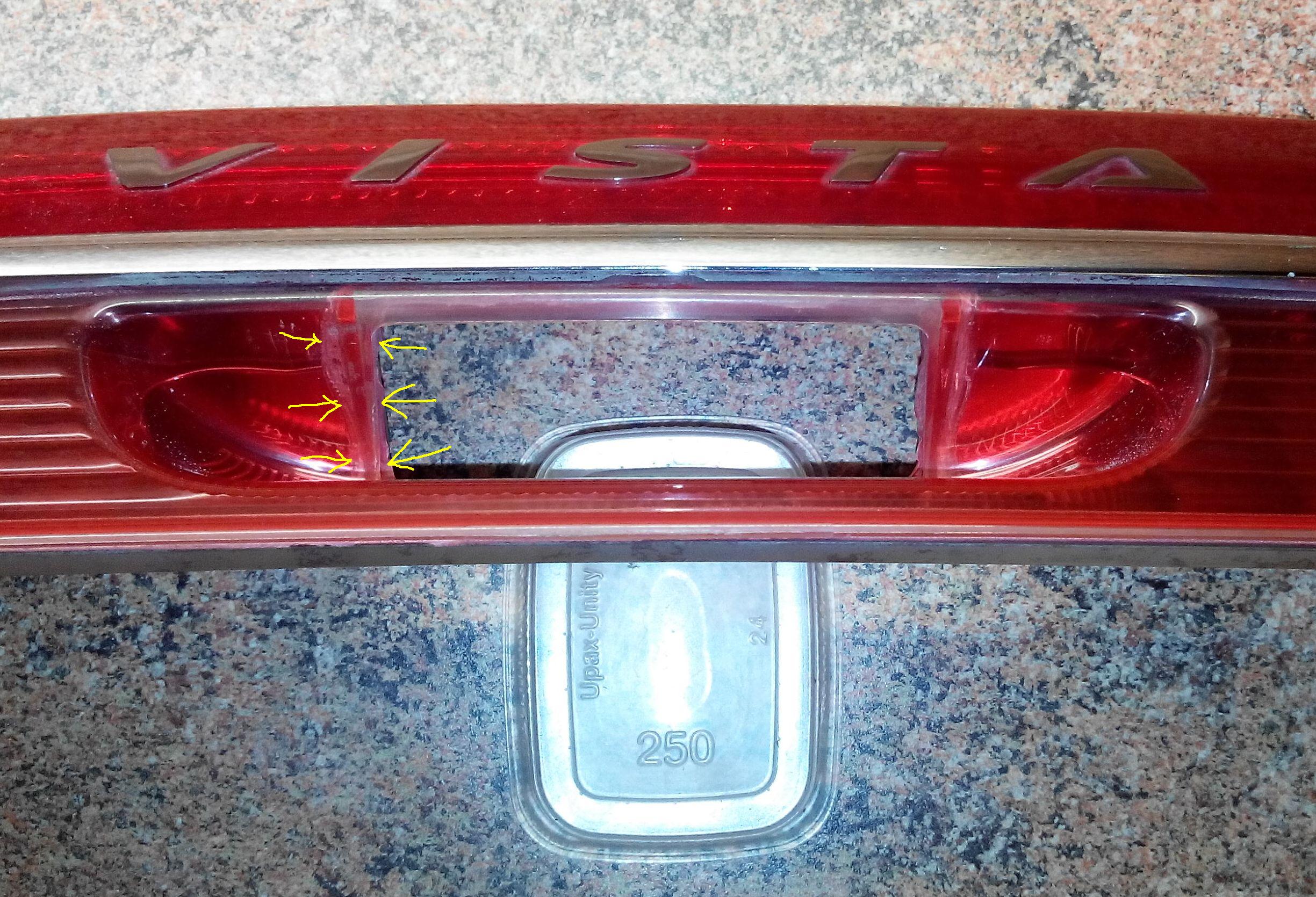

на первом фото они по длине разные или кажется
 Заголовок сообщения: Re: Центральная вставка на ARDEO на заднюю дверь
СообщениеДобавлено: 04 сен 2016, 19:10
Нет.
Я просто под углом фото сделал, чтоб не бликовала вспышка на телефоне.
Потому так и смотрится на фото.
