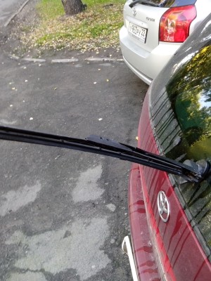

Сам поводок оставил родной, а щетку поставил пластиковую.
Она реально живучая, езжу уже с ней пару лет точно.
Чистит вполне хорошо.
Резиновые щетки стираются и рЕпаются потому как на заднее стекло у нас на АрдЭЙки постоянно наносит песок, пыль и прочую фигню с дороги.
Вот такого устройства щетка.
Рекомендую.
Надежно и недорого.
:smoke:

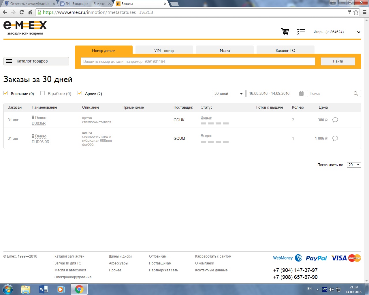

Большая 1006 р. , маленькие по 380 р. Заказывал здесь
Безымянный.jpg [ 183.17 КБ | Просмотров: 2790 ]
Есть у нас пункт выдачи, за доставку не платил.

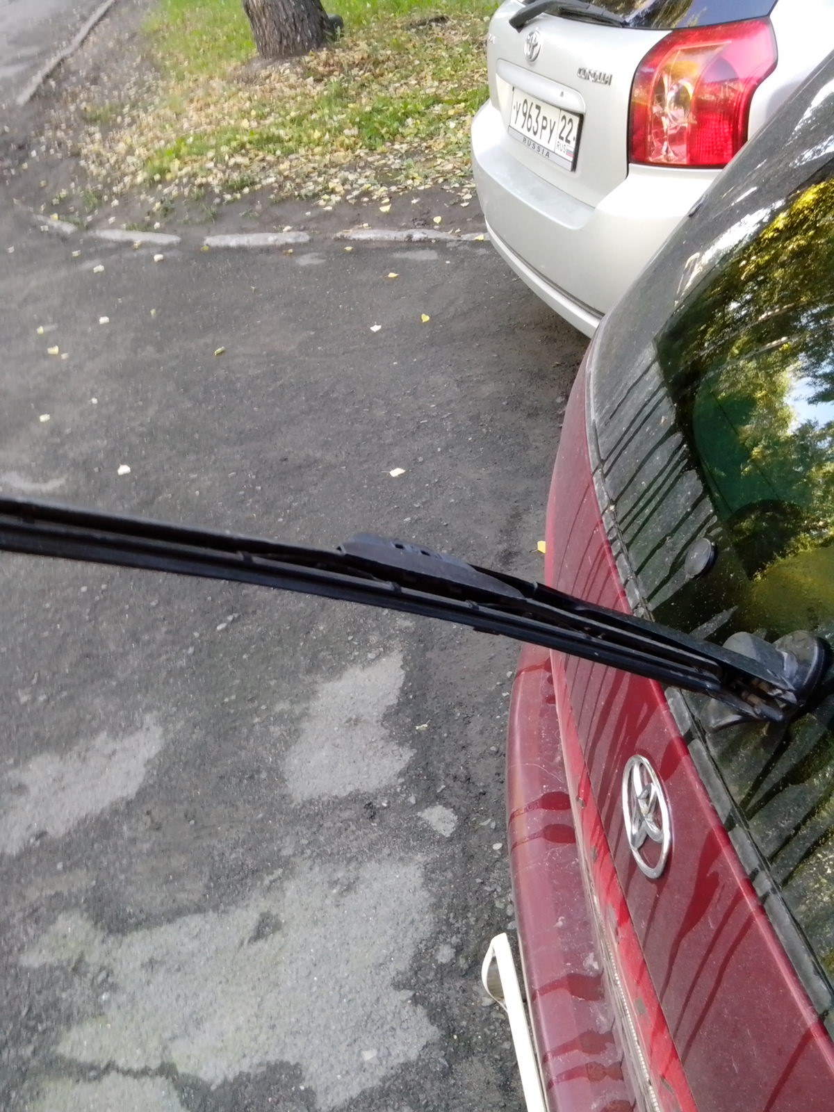

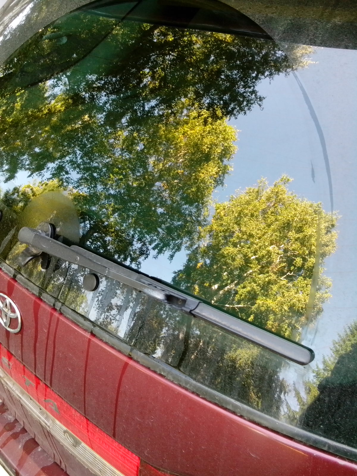

Уже два года сзади стоит гибридная,а спереди бескаркасные фирмы HEYNER, трут пока нормально...
Зимой гибридная подзабивается снегом и льдом под пластиковыйкаркас и начинает полосить, но её достаточно обстучать, размять и она нормально работает.
