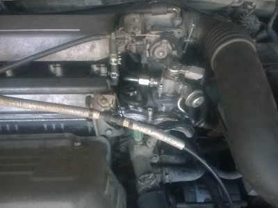

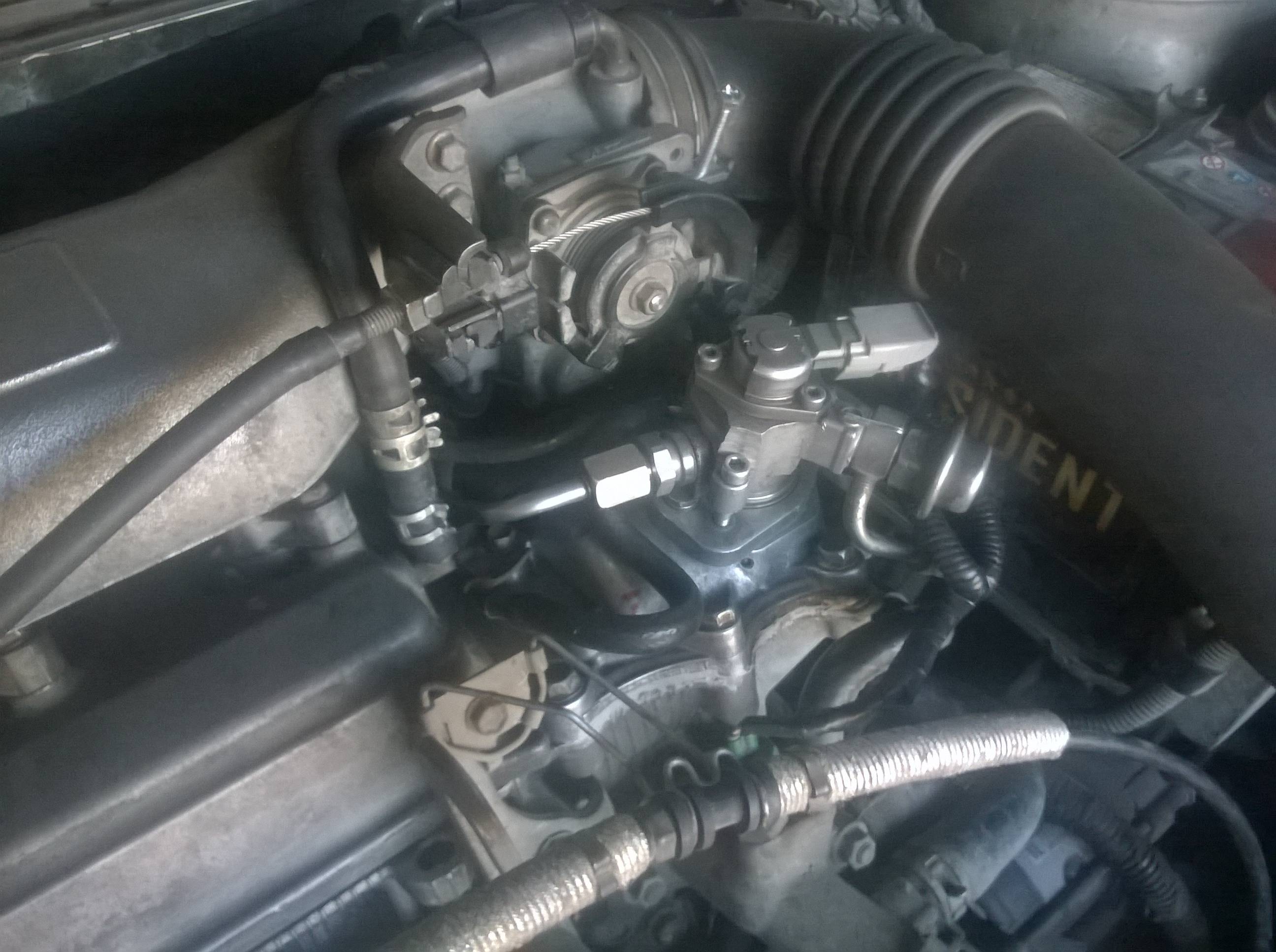

Ну, наконец, свершилось то, о чём я усиленно думал и занимался в последнее время.
Немного предисловия: случилось всё, как обычно, не вовремя и неожиданно. Потёк ТНВД, не доработав до обещанных 100т.км. каких-то 30т.км. При этом только поменял масло. Хорошо хоть, что не далеко от дома. Машина была нужна срочно, а денег на новый насос (35т.р.), как всегда ту-ту, поэтому обратился к Ялычу, спасибо ему, выручил. Поставив ремонтный насос, задумался, насколько всё это надёжно. Применяемые для ремонта сальники не внушают доверия (не смотря на статистику пробега после ремонта), ездим с друзьями в Шерегеш, иногда с детьми. Не хотелось бы встать по дороге, можно конечно запастись вторым ТНВД, но хотелось чего то большего... Начало моих изысканий в теме "Вариант ремонта ТНВД от Ялыч."
И так, была поставлена задача: обезопаситься от протечек насоса, что чревато поломкой двигателя, вплоть до капиталки, не покупая такой же быстро текущий. Был изучен рынок автомобилей с ТНВД. Что интересно, насосы на двигателях 1AZ-FSE и т.д. оказались заметно надёжнее 3S-FSE. По крайней мере, никто не "шарахается" от авто с движками 1AZ и т.д., как от наших. Тщательное изучение конструкции ТНВД от 3S и 1AZ (JZ) выявило их существенное (в плане протечки) отличие.
Первое: в новых насосах применили сальники с дополнительной пружиной, что повышало усилие прижима сальника к плунжеру и увеличило ресурс насоса.
Второе: увеличили длину плунжера и уменьшили зазор между плунжером и корпусом насоса, что уменьшило количество бензина протекающего для сбора сальником. Стендовые исследования показали отличия протекания на порядок или более, в пользу насоса от AZ.
Испытания на машине для 3S-FSE здесь https://rutube.ru/video/94126229cb1af5a ... a36ca0616/
Насос после ремонта от Ялыча.
И так за дело. Была найдена крышка, на которую крепится ТНВД, для эксперимента, пару насосов от AZ. Голова и руки сделали своё дело, ТНВД AZ был установлен на крышку от 3S. В баке, в топливном контейнере, был установлен регулятор давления от 1AZ-FSE. Осталось установить доработанную крышку на двигатель и проверить в работе. И вот сегодня всё свершилось. Крышка установлена, двигатель заведён!!!
Проведены испытания по съёму бензина сальником на работающем двигателе, смотреть здесь https://rutube.ru/video/5528c5f20aef31c ... 78ab035e5/
Насос Б/У, причина снятия с прежней машины не известна, до меня валялся на станции ремонта D4 в верстаке. Состояние на 3. Следы нагара масла.
Первые впечатления: давление в топливной рампе чуть выше, по показаниям напряжения на датчике (2.7в против 2.5в), чем с ремонтным, от Ялыча. Также, немного выше напряжение (2.27в. против 2.11в) в обеднёнке. С чем это связано не знаю, давление для этих движков одинаковое. Правда у меня ТНВД от JZ, а там объём двигателя больше, может от этого, в дальнейшем, попробую поставить эл.клапан от AZ, в остальном насосы одинаковые.
Субъективно: тянуть стала лучше (ну это как обычно, помыл машину и расход топлива уменьшился). Проехал 50 км., в дальнейшем надо проверить расход.
Пока не установлен тройник для питания ФХП. Впереди съём даты сканером и т.д. т.п.
P.S Установка ТНВД от AZ (JZ) не деструктивная, т.е. можно легко всё вернуть обратно.

Подходит всё своё родное :smile:
Пробег 100 км. всё отлично, за исключением одного, вдруг открутился и выпал винтик на демпфере пульсаций. Чего ему не сиделось на месте, благо упал на двигатель, да там и остался. Закрутил на место, будем теперь за ним следить. :wink:
Хотел сегодня поменять эл.клапан на AZ, с целью выяснить влияют ли клапана (AZ и JZ) на давление, но не получилось, времени не было, завтра поменяю и выясню.

Сегодня опять открутился болтик на демпфере пульсаций, надо с ним что-то делать :evil:
Пока закрутил от другого демпфера. Сегодня пробовал переставить эл.клапан на ТНВД-JZ от AZ, с целью проверить, влияет ли он на на высокое давление. Влияет! Мало того, они не взаимозаменяемы! Хотя всё остальное, кроме стакана плунжера, взаимозаменяемо. Где то на форуме был спор про это. Разговор шёл про скважность импульсов управления. На клапане от AZ давление меньше, чем на JZ.

Вот как чувствовал, аукнется мне этот болтик. Так и получилось. После того, как он открутился в третий раз, решил бороться с ним кардинально. Первое - заменил на другой. Второе - заметил, что при определённых оборотах болтик начинает самопроизвольно, от вибрации откручиваться. Всё-таки давление ТНВД от 1AZ-FSE выше, чем родного насоса. Поэтому, пружина демпфера сжимается сильней и болтик высвобождается. Под болтиком есть шайбочка с резинкой, которая не даёт болтику самопроизвольно откручиваться. Но так, как пружина сжимается сильней, то резинка под болтиком не выполняет своей функции. Дай, думаю, подложу вторую резинку. После не продолжительной поездки появился странный стук из двигателя в районе генератор- помпа-насос кондиционера, т.е. с правой стороны. При чём стук появлялся при оборотах двигателя от 1000 до 1150. До и после стук практически исчезал. Два дня стук измотал все нервы. Мотористы, попутно, нашли начинающий гудеть подшипник кондиционера и слегка подтекающий сальник гидрача. Но природу стука не выявили. Начал сам копать и тут обратил внимание, что шланг подводящий топливо к ТНВД подозрительно вибрирует в такт с появляющимся стуком, как только шланг переставал вибрировать пропадал и стук. Шланг при этом ни чего не касался. После откручивания болтика пропадал стук и вибрация шланга. На радостях, что с движком всё нормально, решил на сегодня все работы прекратить, обмыть это дело, а завтра капитально заняться злополучным болтиком и всё, что с ним связано. Не понятно, почему ТНВД от AZ качает давление больше нашего, хотя везде пишут, что давление в рейке у них одинаковое. Видимо ECU управляет эл.клапанами по разному. Но разница не существенная, примерно 5-7 кг/см.
