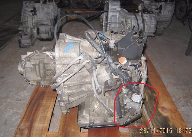

наверное дело вот в этой штуке,там всё или окислилось(можно разобрать почисить) или рассыпалось ,может просто этот селектор раскрутился и болтается? и как худший вариант- комп Если что то у меня есть целый автомат в разбор(сильно выла первая и пинался на вторую)
внешне и на ощупь она не болтается, фишка сидит мертво..

и всетаки мне кажется что дело в ней, потомучто провода на лампочки от туда идут

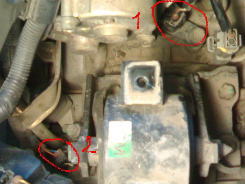

Причиной моей беды явилось попадание жидкости в фишки датчиков частоты вращения. Снял датчики, отсоединил фишки, протер контакты...
Добавлено спустя 42 секунды:
Вообщем отделался легким испугом! Снова в строю! :al_kana_ft:

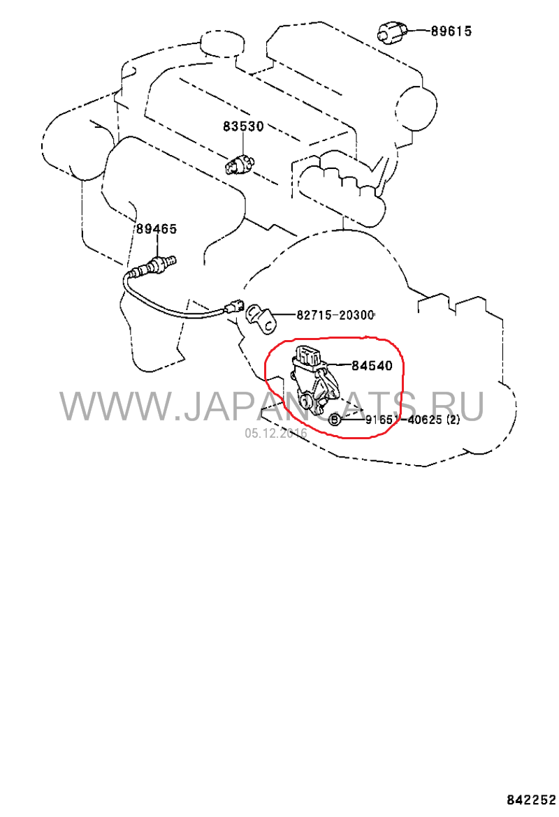

И все таки проблема была не в датчиках частоты вращения. :oops: А была она в Выключателе стартера при включенной передаче (другие названия: Селектор АКПП,
Датчик положения АКПП, Датчик запрещения запуска двигателя). Каталожный номер 84540-32110.
Спасибо САМу за то, что помог этой деталькой.
Остается верить, что проблема выявлена на 100% и нового поворота событий в этой моей истории не произойдет! :smoke:

Так а в нем что было?
Пропадать стали контакты или просто сбилась регулировка?
Я к тому, что он же регулируется.
Погляди в букваре в главе АКПП, там все расписано и картинки есть.

В этот селектор часто вода попадает и начинает контакты все подряд замыкать. Отсюда комп и не знает какой режим акпп включен, то ли вперед то ли назад .
Селектор не разборный, поэтому однозначно сказать, что дело в нем - не могу. Констатирую только, что контакты в фишке селектора были сухие, не окислившиеся, сам селектор на корпусе АКПП сидел жестко, без люфтов.
Вторая причина, по которой однозначно не могу сказать, что виноват селектор АКПП - за пару дней до замены селектора пользовался машиной, ошибок, каких-либо замечаний в работе автомобиля не было.
Вот и остается только гадать или надеяться, что причина в нем. После смены селектора прошло две недели. Проблемная работа авто больше не наблюдалась.
