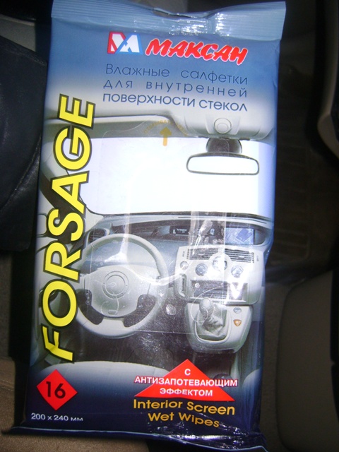

Купил вот такие салфетки для проверки, нифига не помогает =)
DSC03411-2.JPG [ 137.69 КБ | Просмотров: 14111 ]
