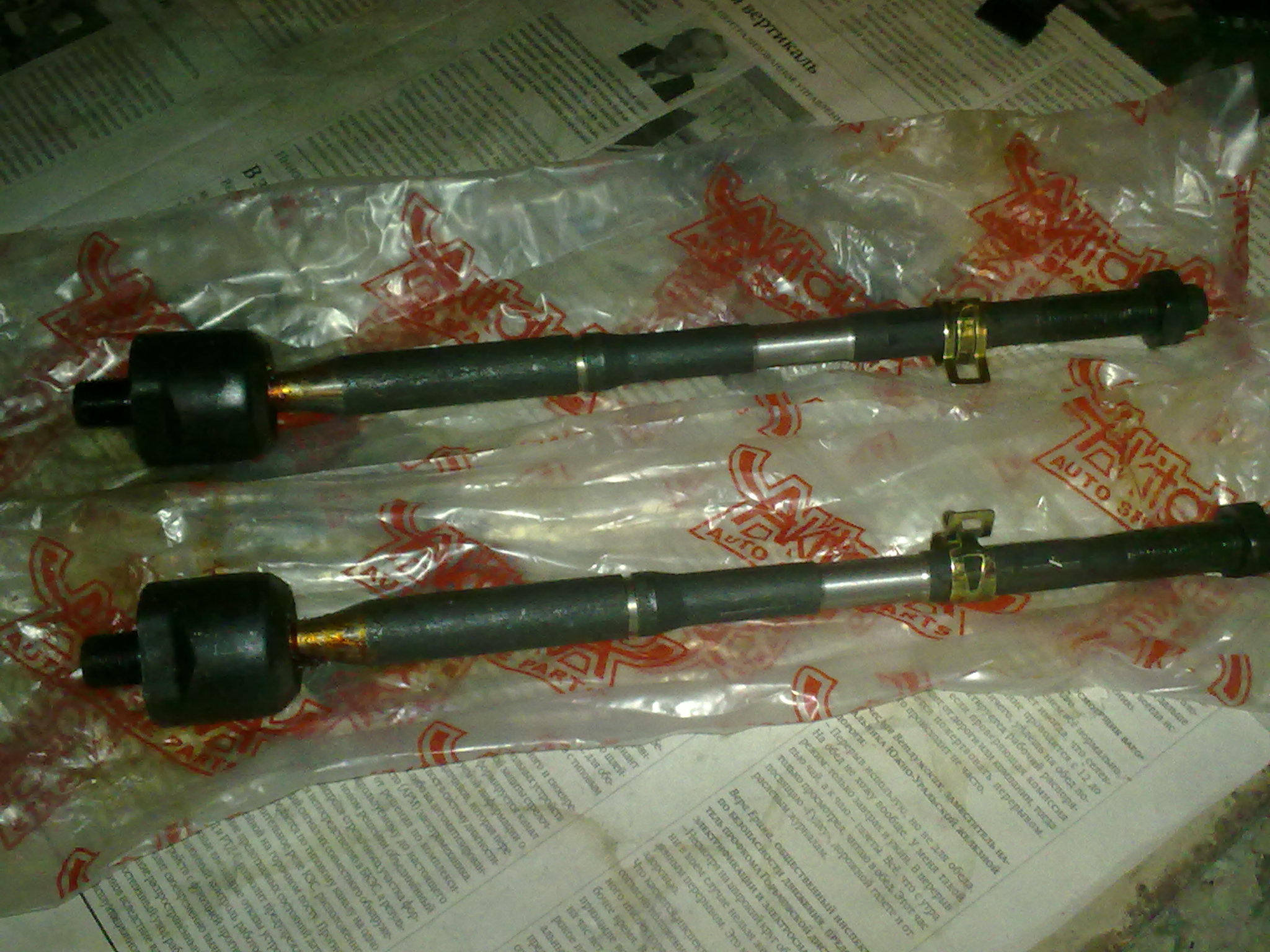

А покажи как они выглядят(сами тяги)не разу не видел новые из упаковки :oops:

Evgenyslik. Вот как они выглядят.
