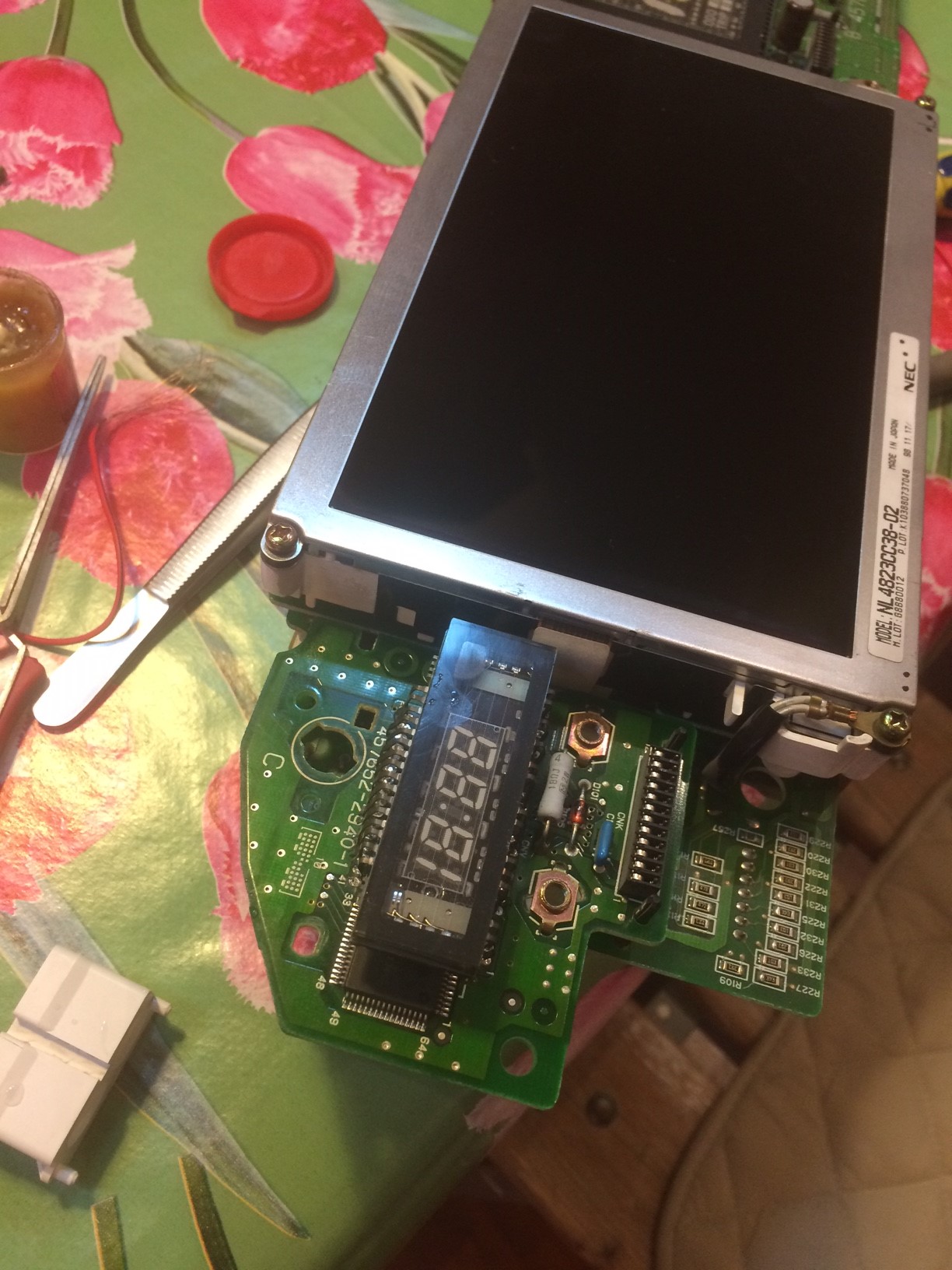

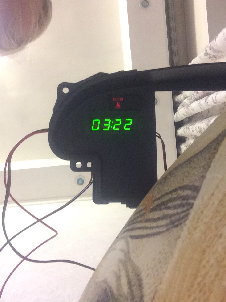

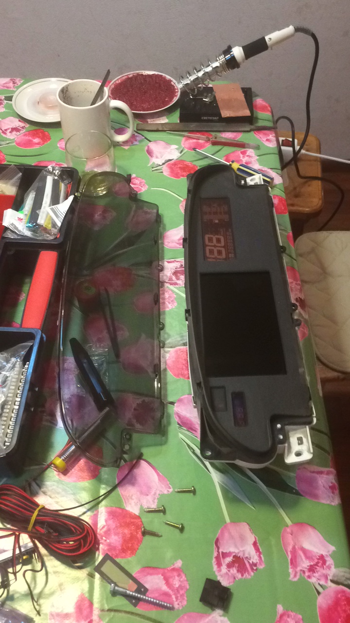

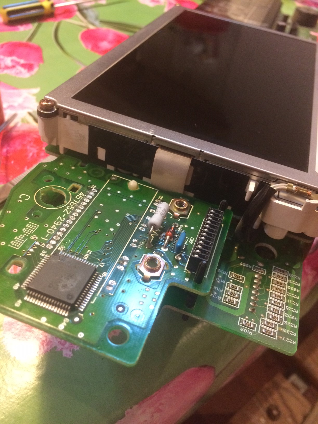

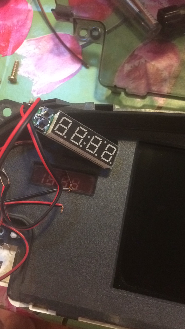

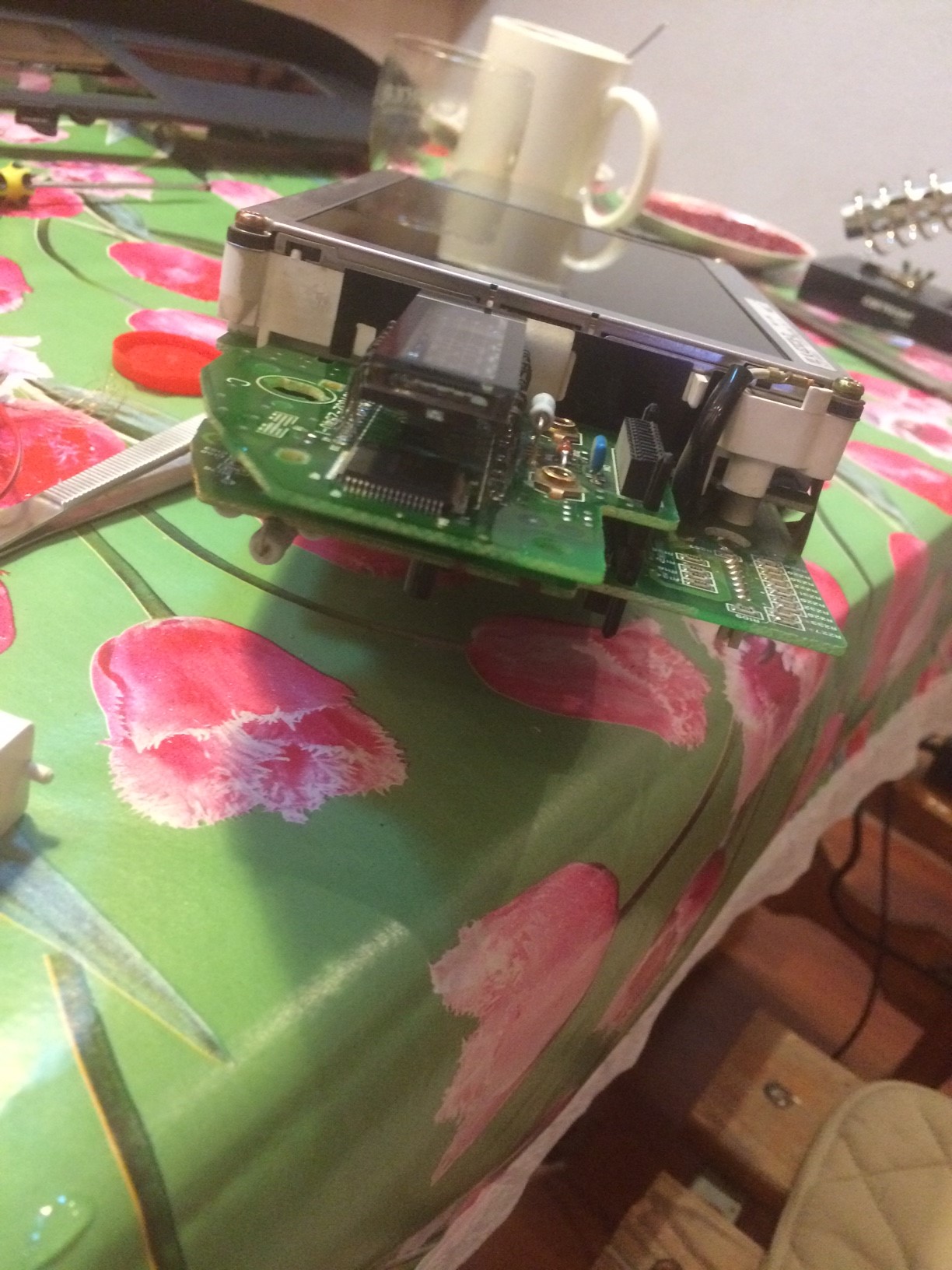

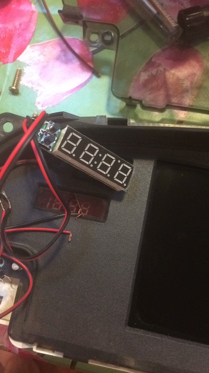

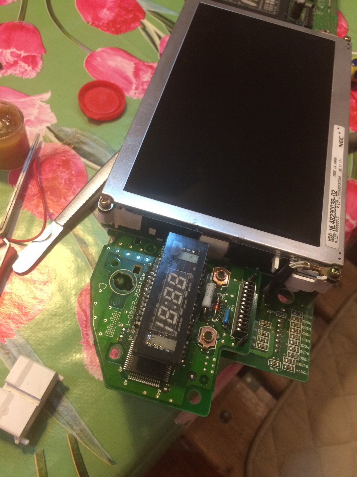

Ниже , процедура по замене штатных часов на новые.
Комментарий к файлу: Снял панель для замены часов.
IMG_2372.JPG [ 312.54 КБ | Просмотров: 2563 ]
Комментарий к файлу: Вот такие часики хочу поставить вместо родных.
IMG_2373.JPG [ 277.23 КБ | Просмотров: 2563 ]
Комментарий к файлу: Вот старые часы.
IMG_2374.JPG [ 381.52 КБ | Просмотров: 2563 ]
Комментарий к файлу: вид сбоку
IMG_2375.JPG [ 385.8 КБ | Просмотров: 2563 ]
Комментарий к файлу: Выпаял старые часы
IMG_2376.JPG [ 417.76 КБ | Просмотров: 2563 ]
Комментарий к файлу: Вот итог)
new.jpg [ 217.63 КБ | Просмотров: 2563 ]
 Заголовок сообщения: Re: Не работает мультивижн уже три года.
СообщениеДобавлено: 17 окт 2016, 23:06
Вопрос: А управление часами теперь как будет заведено, на отдельные кнопки?, не на родные на джойстике?
:smoke: .
СообщениеДобавлено: 18 окт 2016, 00:02
Зарегистрирован: 09 фев 2006, 04:00
Сообщения: 235
Тем: 33
Откуда: г.Новосибирск
:smoke: .
Завтра сфотографирую )
долго думал как сделать, идея была вынести эти две кнопочки с часов под руль. чтобы на проводе свисало. В итоге решился на просверлить две маленькие дырочки, диаметром 3. вывел одну кнопочку прям вровень с панелью (кнопка настройки часов) а вторую, чуть длиннее взял. переключать режимы. Режим у часов: ЧАСЫ, Т1, Т2, Напряжение. Так вот кнопка режима включает отображение любого одного ИЗ режима, либо режим поочередности с интервалом 2 секунды.
Кнопки разместил на верхнем кожухе. над часами. т.е кнопки смотрят вниз) так вот их вообще не видно) фотку завтра сделаю.
Естессно, чтобы была функция разбора всего этого дела, провода все сделал разъемные. мало ли куда залезть, что снять. от самих часов идет питание (2 провода), кнопки управления (3 провода), термометры 2 шт (4 провода) итого 9 шт. взял разъем за 50 р. ЖИГУЛЕВСКИЙ :-)))))) 8 PIN. и 2 PIN. (на 2PIN питание посадил )))
Про родные на джойстике не подумал даже. Например точно никогда не будут у меня использоваться кнопки навигации, это верхние справа кнопки. можно действительно их попробовать задействовать. Спасибо за идею. Подумаю. (просто часы идут секунда в секунду как установишь. Если что, то там есть коррекция электронная, если будут убегать или отставать можно настроить эту погрешность. так же и на напряжение и на температуру. так вот, выставил я часы точно согласно своим часам которые по интернету выставил. и вот я еду, и случайно нажал кнопку настройки часов, и секунды все собьются. так что только может переключение режимов вывести туда... в Общем надо подумать )
СообщениеДобавлено: 18 окт 2016, 07:45
Сообщения: 398
Откуда: nsk
Репутация: 297
Так просто свои часы к джойстик не подцепишь, там шина. Придется дорожки резать, тянуть провода
УРА УРА УРА!!!!!
Спасибо fei5656 за ОТЛИЧНУЮ ИДЕЮ! :cool_cool: Вывел три провода под основным ковром к джойстику между сидушками. Припаял к разъемам куда идут две кнопки (верхние правые на джойстике) посадил на штеккеры если вдург сидушку или бардачок снять придется. чтобы провода не рвать. В общем, ТЕПЕРЬ часы управляются с кнопки на этом джойстике. углубленную кнопку сделал для настройки, выпуклую сделал для переключения режимов. ВСЕ СУПЕР! fei5656 СПАСИБО ДРУЖИЩЕ ЗА ИДЕЮ! :beer:
