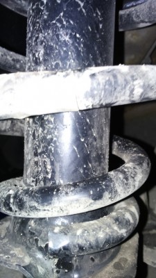

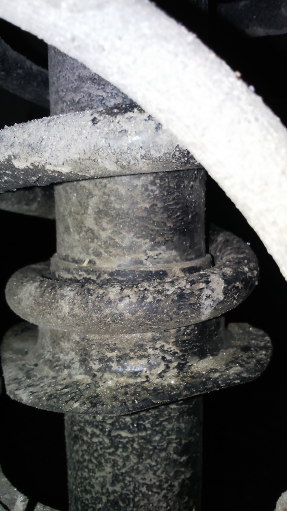

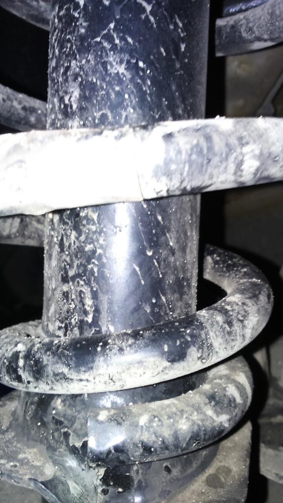

Всем привет. поделюсь опытом о приподнятии зада ам. На 3.5 см. Все проще простого. Долго думал как решить проблему просаженой жопы. Хотел приставки, долго искал думал как чего...... В итоге пришел к выводу, что просели пружины. При разборе стоек увидел, что амортизаторы устали совсем. Стал искать стойки с пружинами. Оказалось очень очень дорого. Но я не отчаялся и заказывал с экзиста похожие (хорошо, что можно вернуть в течении недели) и тут нашел от тоёты королы. Встали как родные но!!пружины заказал obk. Стойки оказались толще и посадка под пружины не садится на свое место,а упирается в полу сферический усилитель амортизатора. Я думал как так, чё делать...... Посмотрел площадь зацепления пружины и этой чашки и меня осенило..... Попробую оставить так и собрать зад, что будет. Собрал, восторг и изумление жопа к небу. Ни ударов ни стуков. Жопа вмеру мягкая и при загрузке не проседает. Фото могу скинуть. Всем вистоводам удачи.

При таком раскладе стойки быстро выйдут из строя. Потому как на излом шток работает, да и по моему по вылету разные. Может я и не прав.

Да все нормально будет. Я с такой комбинацией стоек и пружин уже 3 года отъездил. Ни чего не пробил. Только уровень бензина в баке странно показывает: при полном баке под горлышко одного деления не хватает. Со временем полный показывает. Потом опять на снижение. Пружины просядут будет все ок.

Очень торопился, подъемник нужен был товарищу. Сегодня ездил пассажиром с на заднем сидении, жена рулила. На мой взгляд крен в поворотах поменьше стал. Но заметно жестче пустая машина.(имею ввиду зад) но пару детей и ящик и домкрат правят ситуацию в лучшую сторону)))). По поводу излома стойки, думаю врятли. Закреплена жестко имеет ограничения направленого движения балкой. Да и нижняя часть пружины не гуляет свободно. Тоже жесткая. П.с.немогу понять как отправить фото..... Еще есть отчеты о черной крыши, фарах и много другого интересного))))

Вчера делал шиномонтаж, отфоткал посадку пружин. Пока сидят нормально как там и были. Но блть немогу я отправить фото не мо гу...... Обработка фото, программу скачивать..... Гемор
