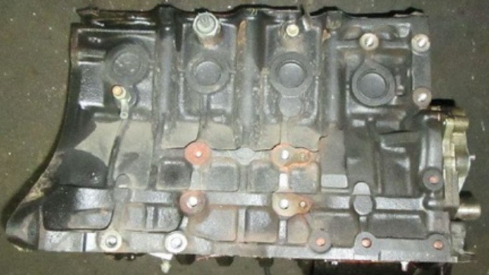

Стоит на блоке двигателя над заглушкой 3го цилиндра. По коду, датчик, по факту нужно смотреть, возможно фишка не одета, возможно провод в обрыве, ну и сам датчик может накрыться.
Блок 3S-FSE.JPG [ 131.77 КБ | Просмотров: 4113 ]
