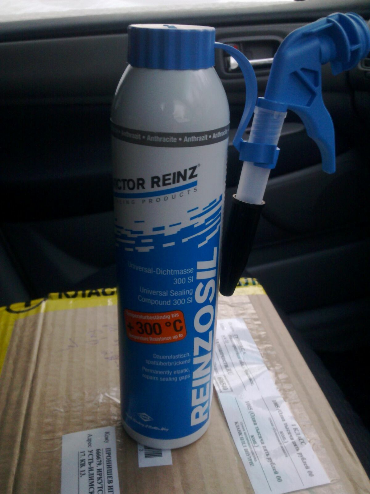

Бывает люди пробку сливную забывают затягивать, а без жидкости не то что ехать я бы не заводил даже.Герметик не нужен там никакой. А вообще если где-то используете герметик абро много подделки или перемороженный. Я лично пользуюсь аэрозольным, он есть и в тюбиках.
1.jpg [ 167.35 КБ | Просмотров: 3680 ]
