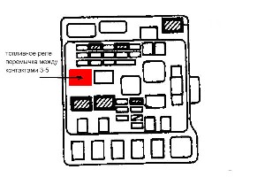

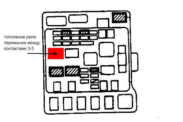

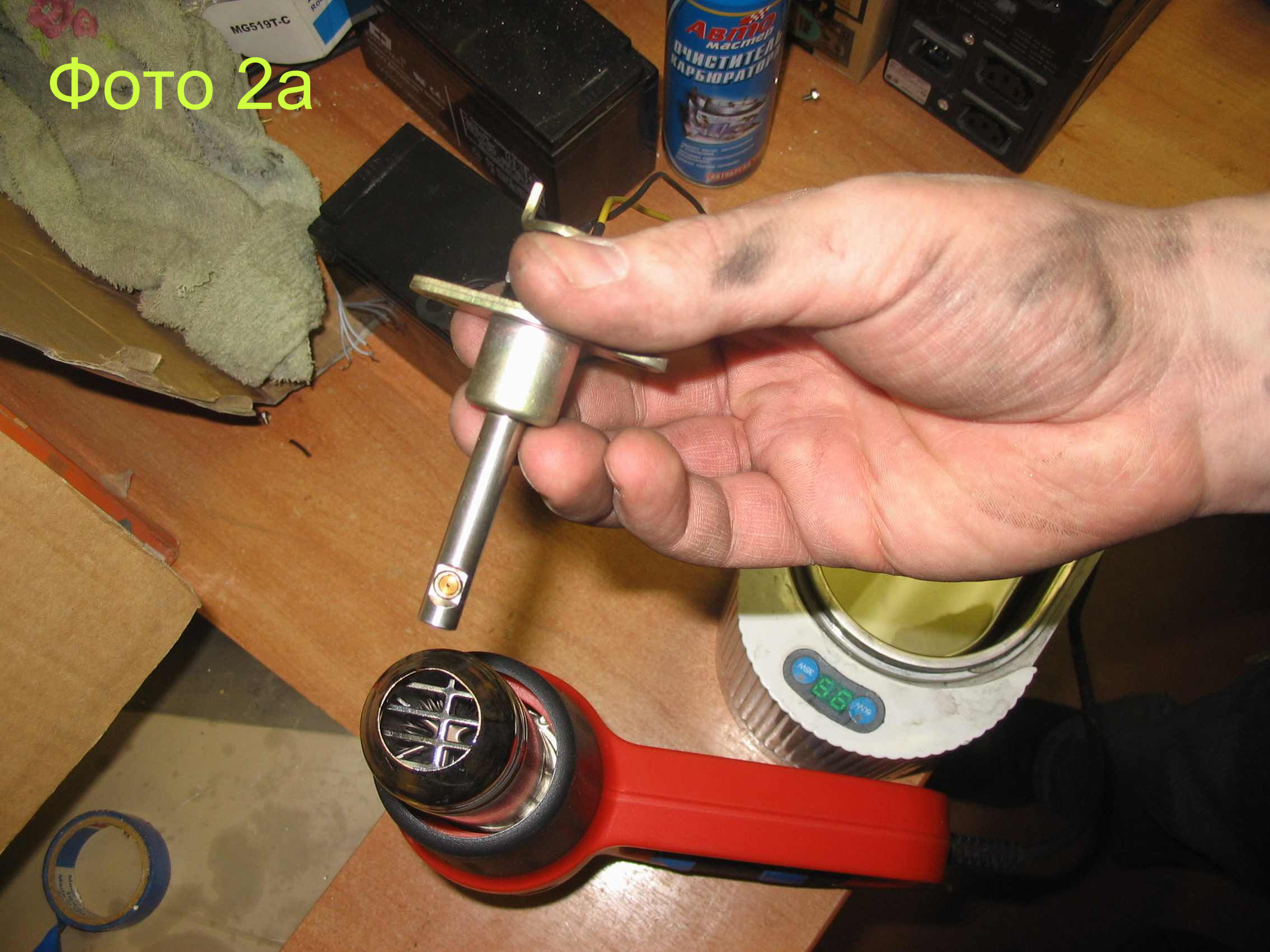

Я избавился то УТТ следующим образом:
1. Поставил перемычку в реле топливного насоса между контактами №3 и 5 (силовая цепь), на реле эти контакты нормально разомкнуты (не звонятся тестером) , а контакты №1-2 (катушка реле сопротивление 1Ом). На топливный насос перемычка повлияет так: он будет включаться в момент вкл. зажигания IG2 когда загорается дисплей (не путать с режимом IG1- включенный магнитофон), с реле его включение происходит когда начинает крутить стартер.
2.Промыл ФХП:
-Снять ФХП с двигателя не трудно,надо лишь снять блок дросельной заслонки, чтобы удобнее было добраться до нижней гайки крепления фхп.Аккуратнее открутить болт крепящий топливную трубку, там есть две латунные уплотнительные шайбы - могут упасть.
-Промыл ультразвуком в спирте подавая касаниями напряжение 12В. на контакты ФХП Фото1

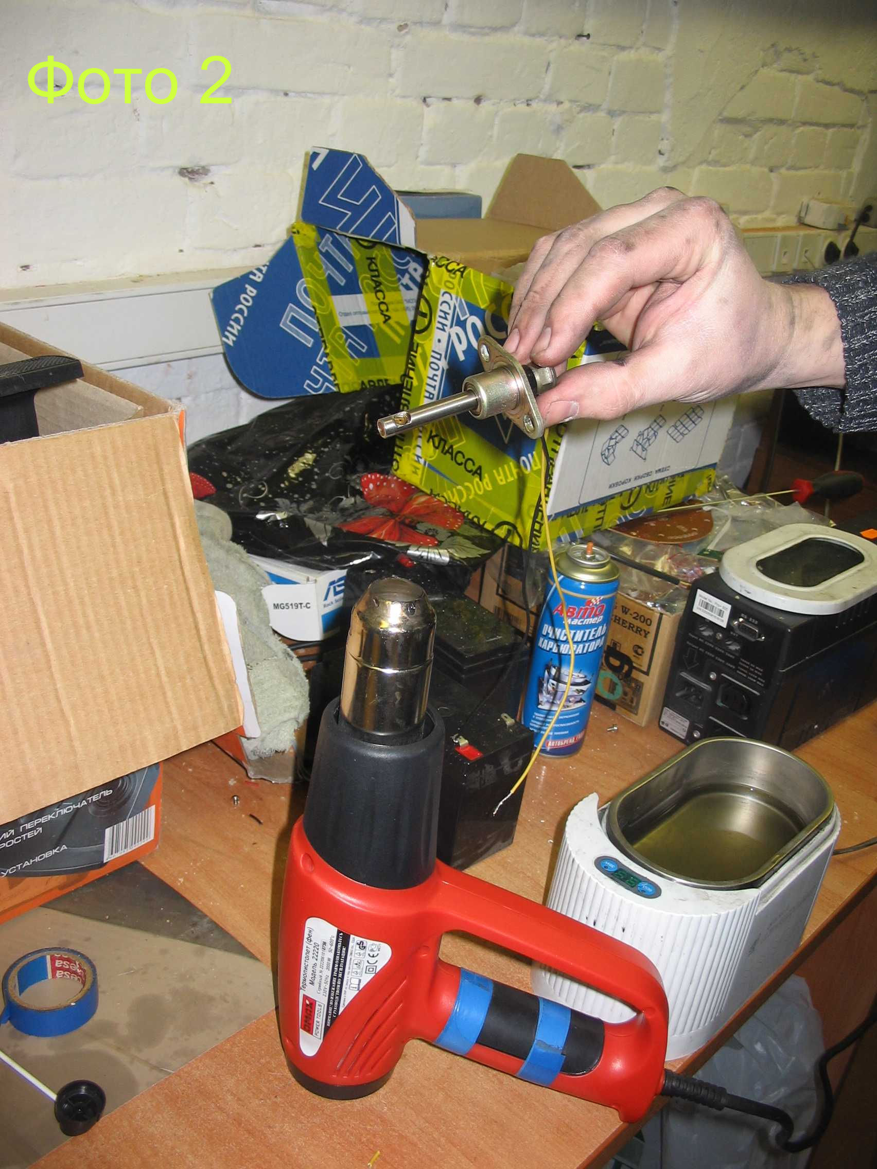

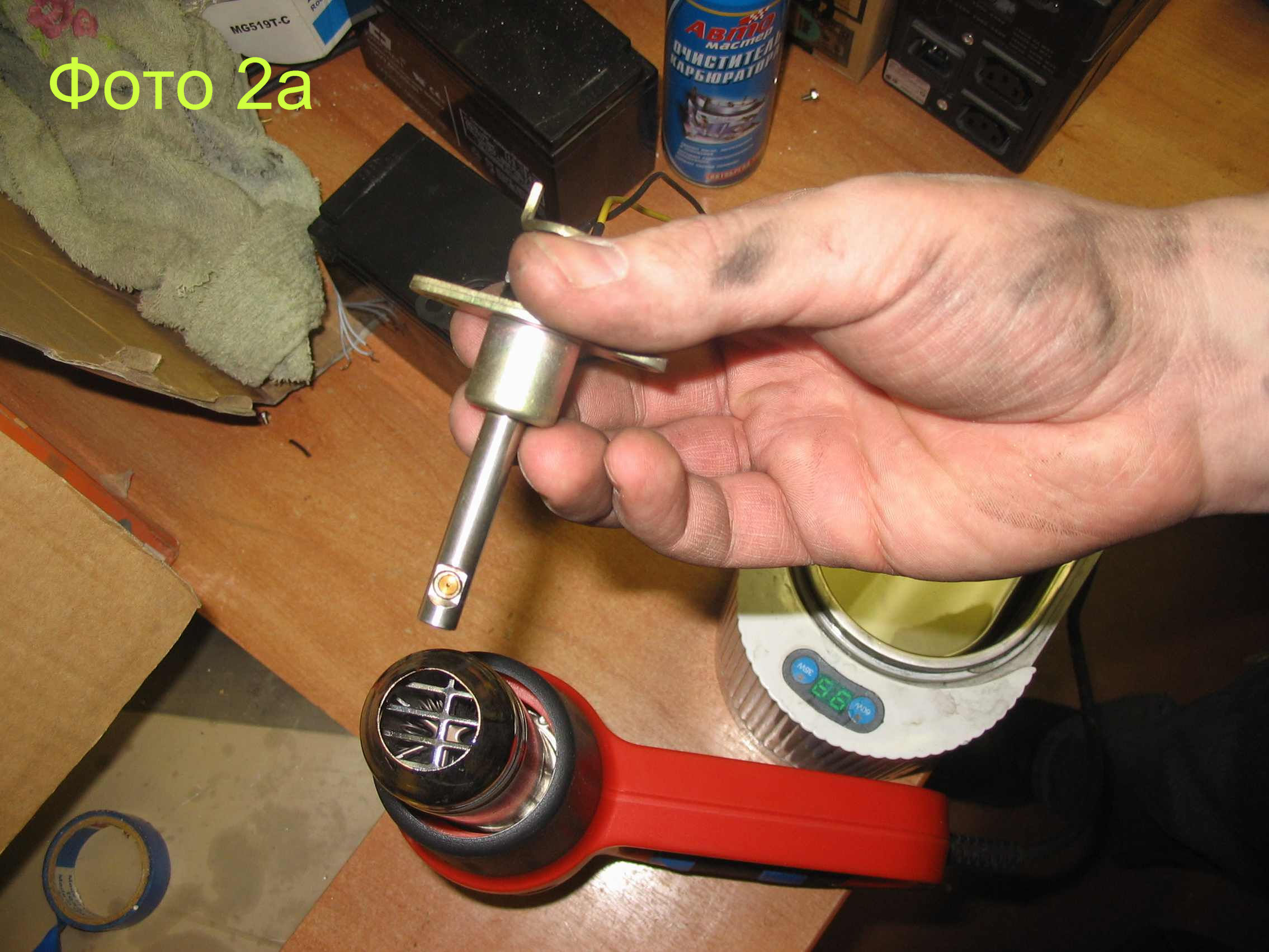

-Нагрел ФХП строительным феном Фото2 (держите за утолщение,там катушка,не перегревайте! Фото2а)
-Горячую опустил в спирт и еще раз промыл ультразвуком.Фото1

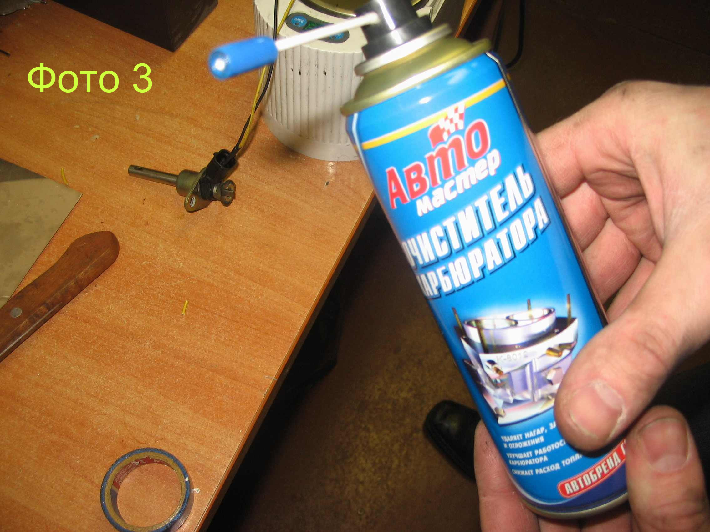

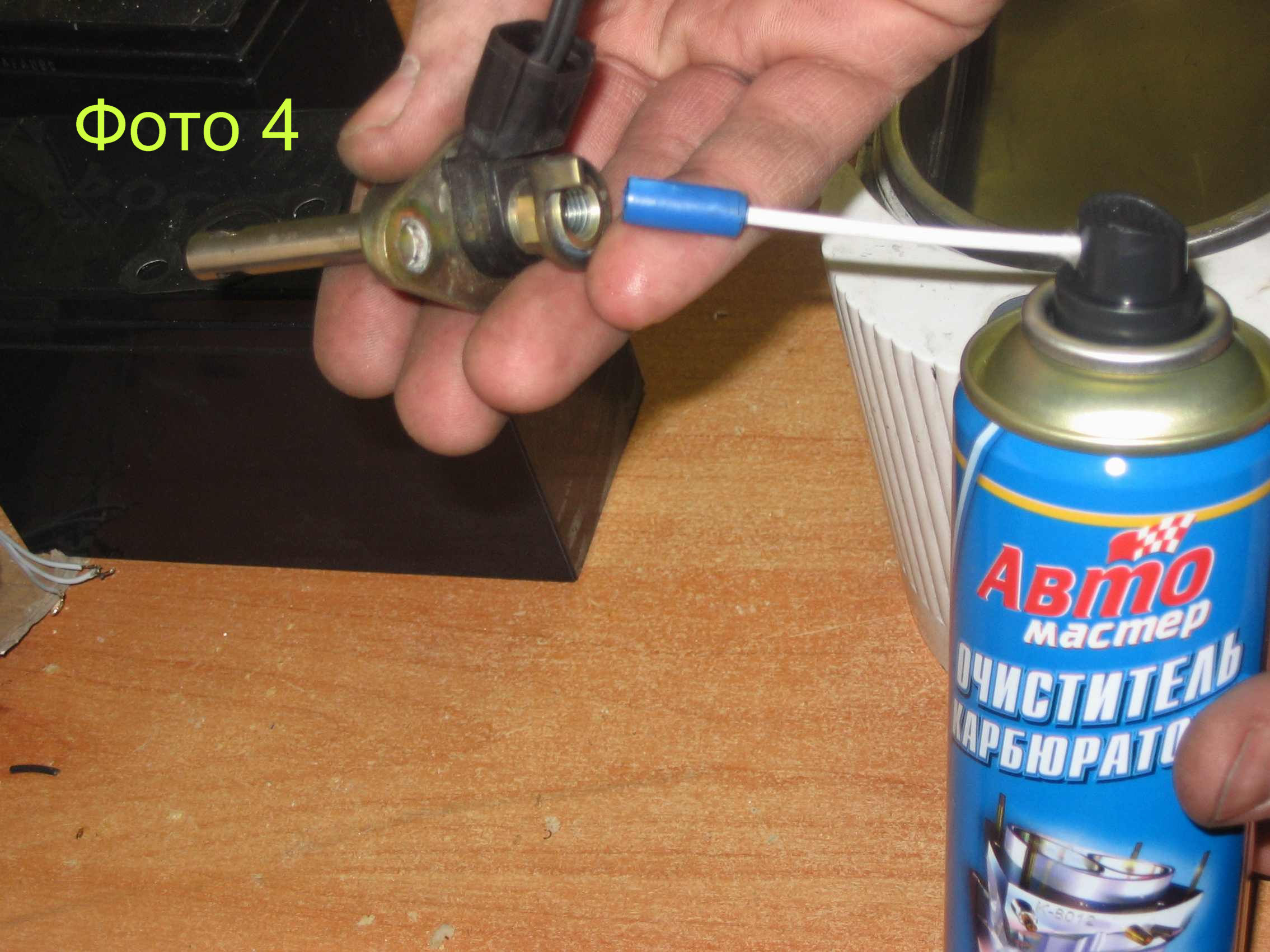

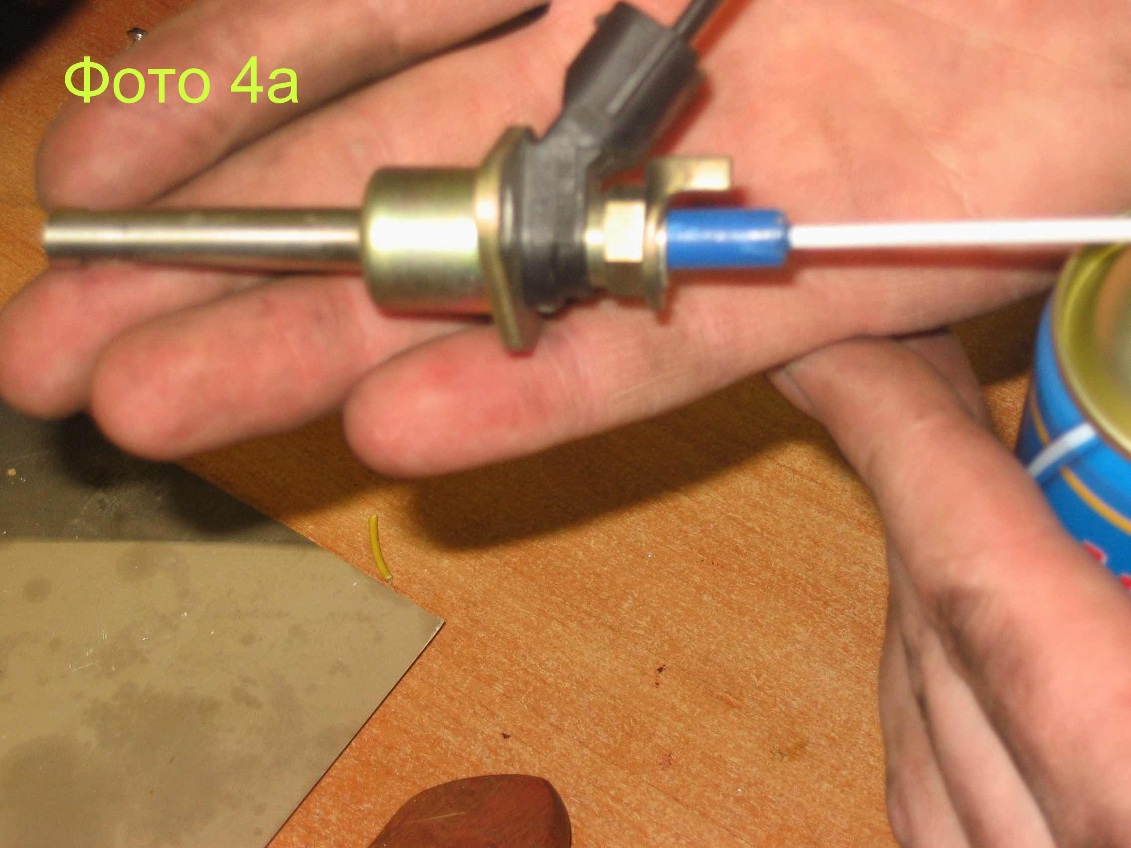

-На трубочку очистителя карбюратора намотал изоленты по диаметру отверстия подачи топлива.Фото3
-Подсоединил ФХП к очистителю.Фото4,Фото4а.

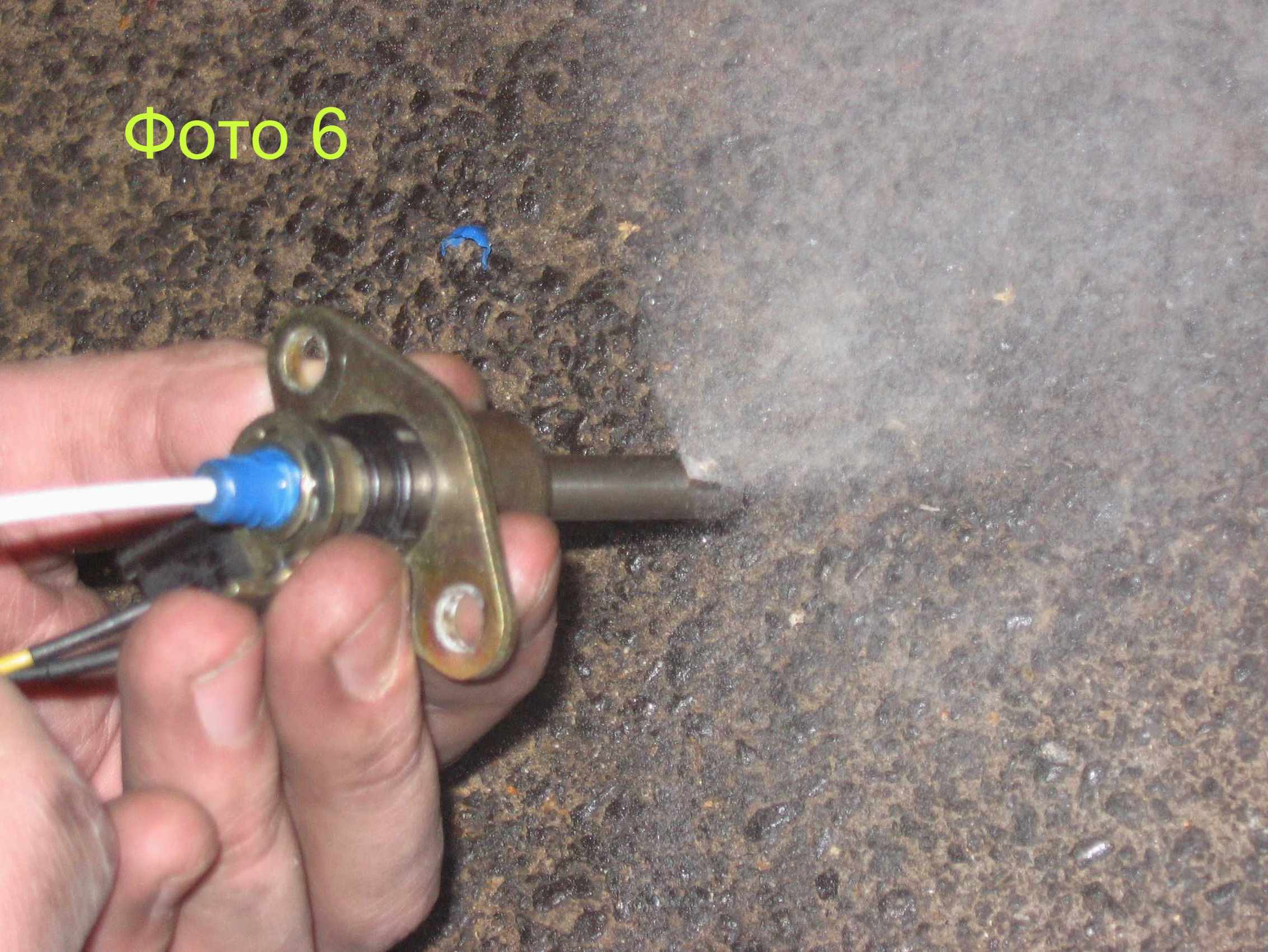

-Нажимая на распылитель очистителя подавал касаниями 12В на ФХП.Фото5 до появления факела распыла Фото6
Собирается и устанавливается в обратном порядке.
2а.JPG [ 362.72 КБ | Просмотров: 14988 ]
2.JPG [ 476.22 КБ | Просмотров: 15055 ]
1.JPG [ 450.1 КБ | Просмотров: 15008 ]
Последний раз редактировалось romio 22 янв 2009, 23:47, всего редактировалось 2 раз(а).

еще фото
4а.JPG [ 303.47 КБ | Просмотров: 14933 ]
4.JPG [ 380.5 КБ | Просмотров: 14946 ]
3.JPG [ 399.16 КБ | Просмотров: 14937 ]

и еще фото
6.JPG [ 296.19 КБ | Просмотров: 15003 ]
5.JPG [ 283.76 КБ | Просмотров: 14984 ]

Как было и как стало это фото 5 и 6? Или нет фото, как было?
Если теперь балин так брызджыт - перемычку можешь убрать за ненадобностью...
Молодца! :D
