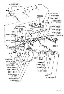

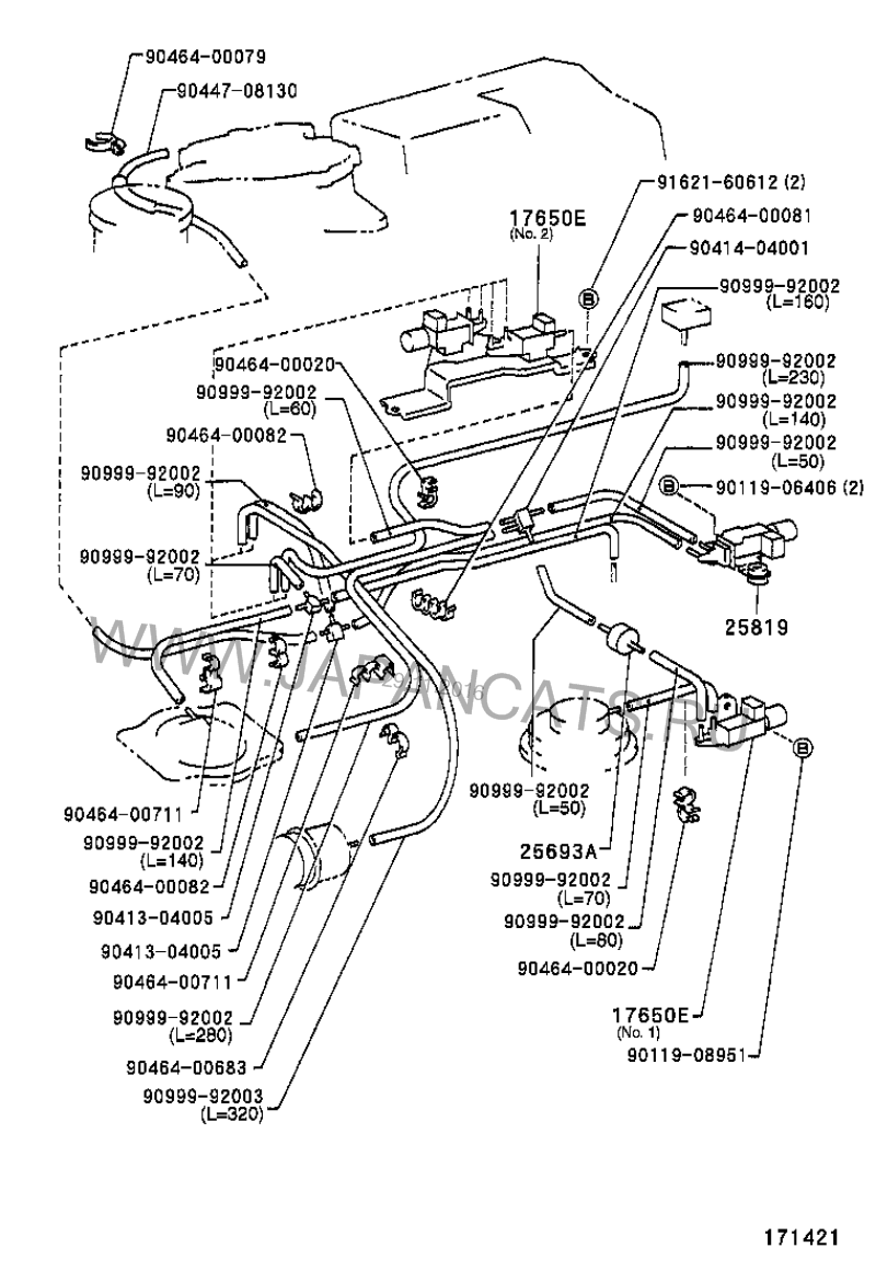

вот 2 схемы
Добавлено спустя 1 минуту 53 секунды:
всё это легко упрощается до 1 клапана на повышение холостых оборотов, остальное не нужно.
схема1.png [ 72.75 КБ | Просмотров: 13122 ]
схема2.png [ 199.88 КБ | Просмотров: 13122 ]

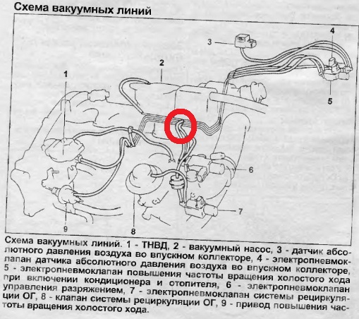

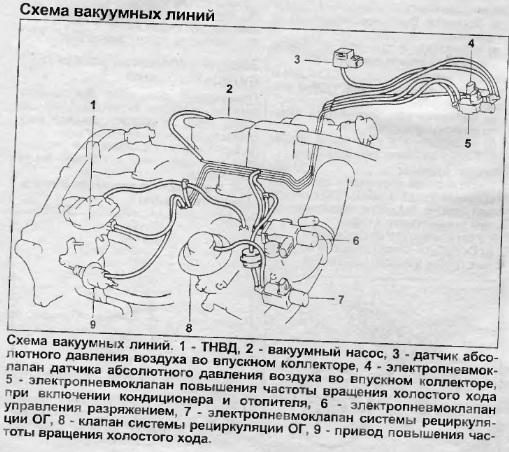

Нее могу разобраться.. вот красным выделено, как там соединяется? На той схеме2, самое важное выделено пунктиром. У меня нет железных трубок на головке, только шланги и тройники. Мне соединить без железных трубок надо бы.
вакуум из книжки.jpg [ 101.1 КБ | Просмотров: 13070 ]
вакуум из книжки2.jpg [ 102.3 КБ | Просмотров: 13070 ]
