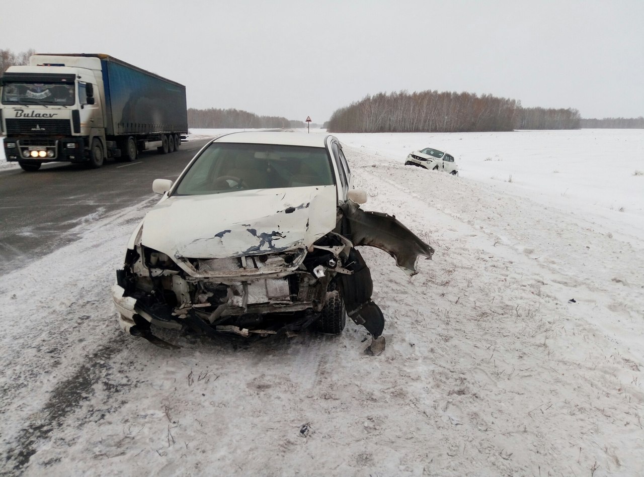

Ребята нужна помощь, в оценке ремонта! г.Омск,
Расхлестался на трассе, все живы, прошу помощи в оценке и востановлении машинки, жду ваших отзывов!
GYP2Q_h2JOI.jpg [ 214.65 КБ | Просмотров: 25503 ]

Капот 5000, крылья по 1500, бампер 4000, радиатор кондея 500, радиатор ДВС, 4000, уселитель бампера 1500, телик 3000, фары по 1500. Покраска элемента не знаю сколько но у тебя 4 элемента минимум. Пластик, проводка и мелочи не понять что разбило. По салону тоже много делов. Безопасность восстановить ремни тыр по 2-3 будет, руль в подушкой тыр 5-6 , подушка пассажира и панель тоже порядка 5-6 тыр наверно. Но у вас там в Омске дешевые запчасти есть , так что можно значительно удешевить ремонт.

Если делать для себя то цена будет например в Новосибирске делать будут профессионалы то 140-160 тысяч рублей это вместе с запчастями. Если делать будут китайцы то в 100 тысяч уложишься.Легче ее на разбор пустить. Потому как лонжероны пострадали и надо будет резать около моторного щита проще сказать резать морду и приваривать новую, но в новосибе например при продаже могут возникнуть вопросы у гайцов

Это много что то. За 150 тыр распил легко купить. А тут передок тупо сделать. Если там лонжероны целы то все отрежут и носкаут прилепят. Это в разы дешевле чем все тянуть.

У него лонжероны сложились поверь мне когда я себе делал машину я три года назад отдал 120 тыс рублей за морду, сделать под ключ но у меня лонжероны целые были безопасность на месте. Так что бакс скаканул и распил за 150 сейчас тоже притащить будет не так реально а за 200 да притащишь я просто знаю нынешний рынок. В ту сумму я еще указал и доставку запчастей.

Возможно и так, но на дроме я лично видел не так давно аррдешки распилы собранные до сиба 160 тыр. Например вот http://vladivostok.drom.ru/toyota/vista ... 97903.html. Цена во владике за собранный. 155 - 23 +40 до омска = 172 000. Но можно и сторговаться или найти дешевле.
Вот так например http://auto.drom.ru/toyota/vista_ardeo/ ... location=1

В районе 100т.р можно уложиться с покраской и з.частями.Удар пришелся,я так понял ,по касательной?

если подушки не стрельнуты , движок и коробку не зацепило , а лобовое и двери целы то 50-70 тыс

НА фото видно, что подушки стельнутые...

ну тогда + торпеда руль и ремни . у меня такого не было цен не знаю. а то что написал это 2 месяца назад у меня было

Да, по касательной, подушки выстрелили, двери целые, чу чуть лобовик паутинкой пошёл, рычаги не какие не вырвало, колёса крутятся......

Тогда нужен хороший кузовщик,бери сразу ноускат,дешевле обойдется,а лонжероны у них крепкие.Лобовое скорее всего капотом повредило.Панель под замену,за рублей 5 можно найти
Ноускат(телевизор,бампер,фары,радиаторы)-13-15т.р
Капот-5-7.
Крылья-по1.5т.р
У нас покраска около 20т.р
Кузовные около 15-20,25-30(это если с челитой).
