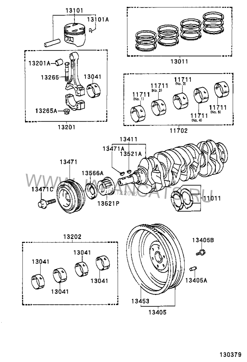

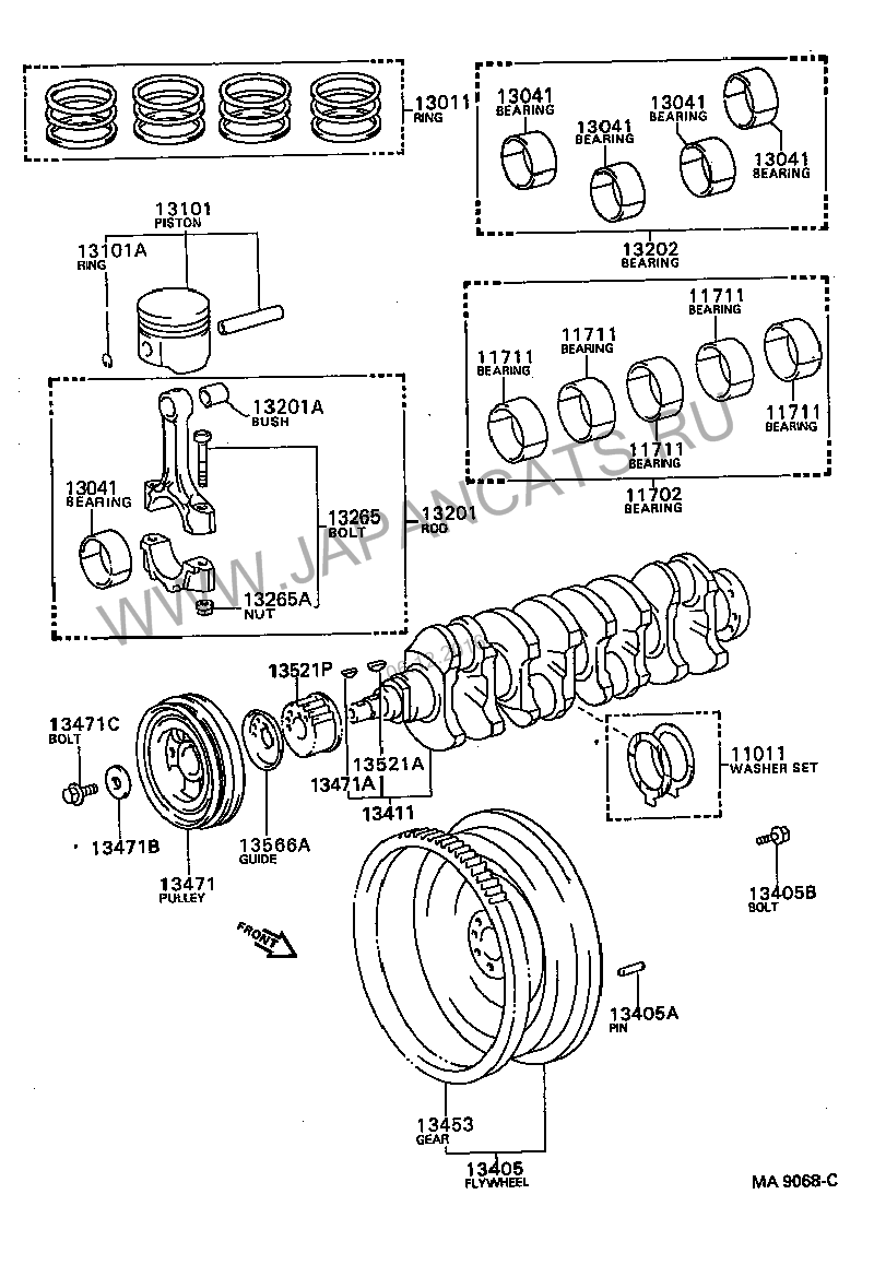

 Заголовок сообщения: Re: Приводной шкив коленвала 2с-t cv30
СообщениеДобавлено: 06 дек 2016, 22:03

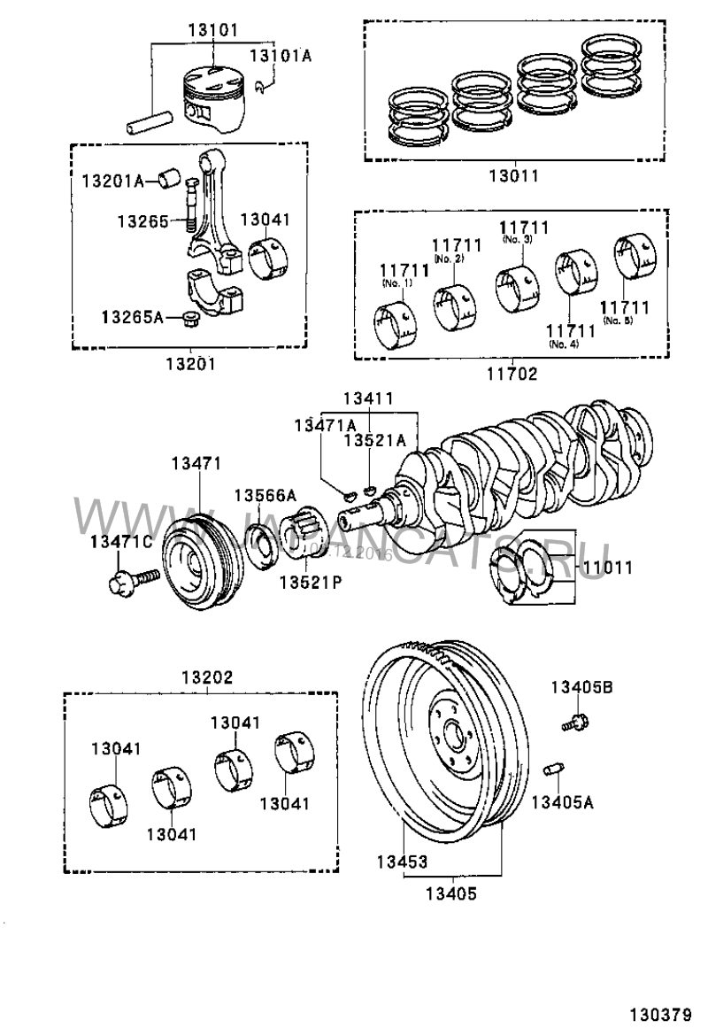

По виду на картинке они разные,а номера почему одинаковые?
Шкив для 2C-T.png [ 86.02 КБ | Просмотров: 19178 ]
Шкив для 3s-fe.png [ 181.95 КБ | Просмотров: 19178 ]

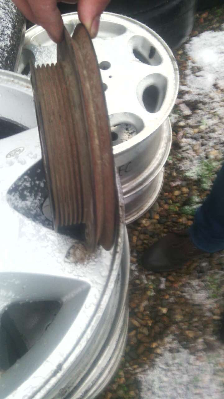

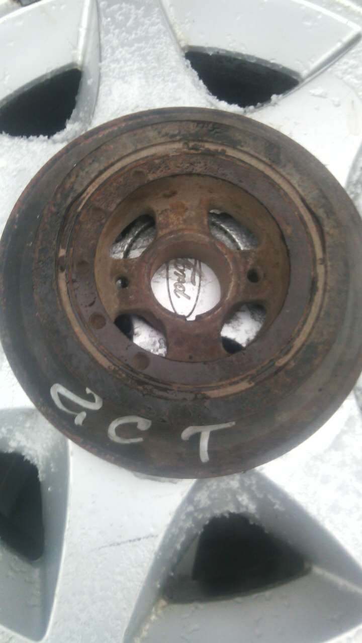

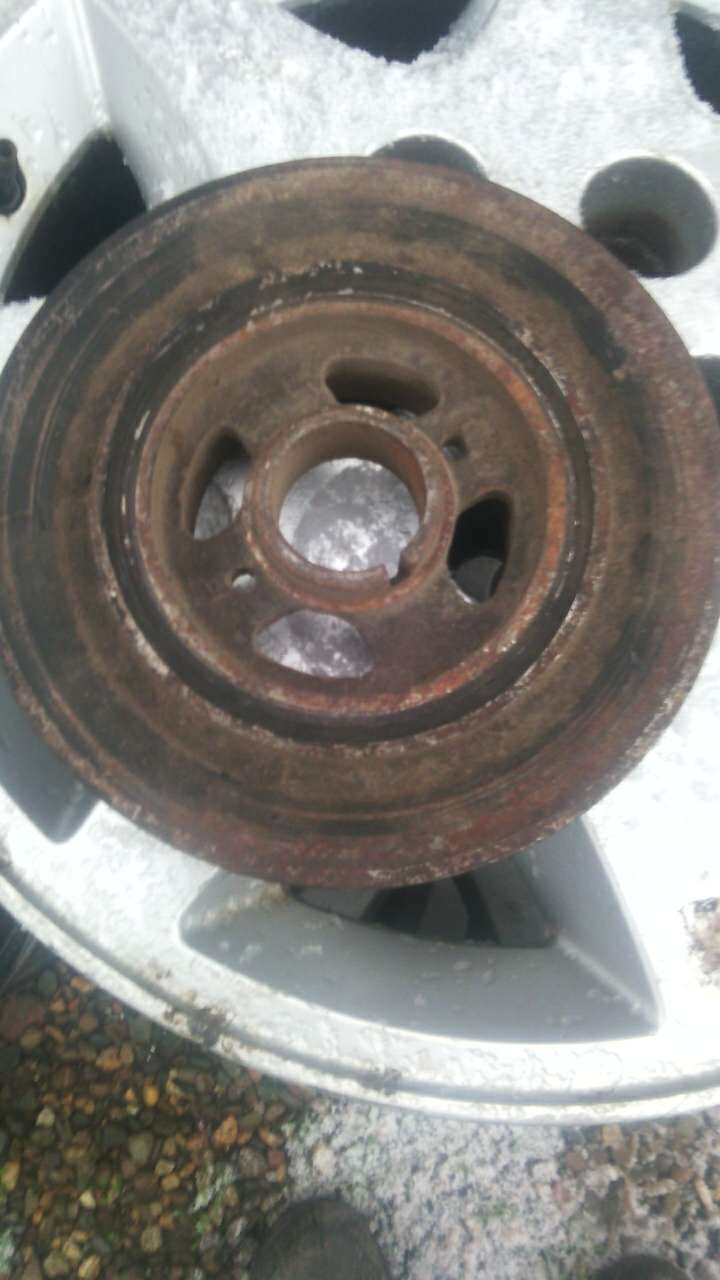

СообщениеДобавлено: 07 дек 2016, 15:22
Сообщения: 313
Откуда: Краснодар
О машине: SV-30 4S-FE
Репутация: 52
Нашёл, я на разборке шкив 2-ст, для koxic . Но он пытается свой взбодрить. Может кому надо, если человек откажется? Лично я его не продаю- могу у них взять и отвезти в транспортную.
Что дали, то и сфоткал
IMG_20161207_170211071.jpg [ 64.87 КБ | Просмотров: 19139 ]
IMG_20161207_170227776.jpg [ 56.49 КБ | Просмотров: 19139 ]
_IMG_000000_000000.jpg [ 69.43 КБ | Просмотров: 19139 ]
